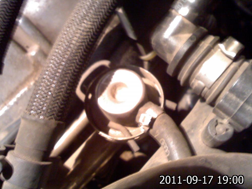

    1.что такое РДТ и где он находится ? сколько стоит и как меняется?
    2.Обратный клапан насколько я понимаю в самом БН или где то в машине еще ?
    и сколько не читаю, так и не могу понять, как в конце концов все таки подключается манометр.
    ТЕМЕ АП, люди добрые подскажите :HELP:

    регулятор давления топлива... стоит на рампе - круглая блестящая штука на защелке, к нему подходит шланчик от впускного коллектора... в теме про измерение давления топлива - картинка №24-1261... снять/поставить - 1.5 минуты

    в разрыв подачи топлива... можно тройник соединить на моторном щите, а не на рампе.

    Регулятор давления я тоже уже нашел и понял че по чем, но все равно спасибо. На твоем фото шланг который к нему подходит, что он делает ? и еще вопрос где там под капотом найти возвратку, её же нужно переживать для проверки РДТ.
    давлением наддува регулирует работу РДТ и подачу топлива... там всего две трубки - подача топлива и обратка. Обратка выходит из РДТ

    Как видно на фото манометр показывает 6кг\см^2 на заведенном двигателе. В верхней части этого самого манометра есть регулятор, и он открыт на полную, чуть прикрутил его, давление получилось отрегулировать до 2.4кг\см^2.
    Самое интересное, что после того как двигатель глушишь он показывает столько сколько показывал, как будто давление там и не падает. Собствено я не смог проверить РДТ, так как не понял как сделать так чтобы насос работал а двигло нет, у меня насколько я теперь понимаю БН включается только вместе со стартером.
    Единственный тест который смог провести из темы ссылку которую вы мне скадывади это когда прикрутил манометр и получилось 2.4кг\см^2, далее снял шланг с РДТ, после чего одел и попробывал плавно поднять обороты до 3000, давление стало падать и машина глохнуть. Можно ли судить по всему что у меня получилось и не получилось сделать что БН МЕРТв ? его меняли около полутора года назад. Стоит сейчас там VDO.
    Снимал БН по этой теме http://audi-a4-club.ru/forum/viewtopic.php?f=83&t=12679.
    Жду коментариев, очень хочется продолжить ремонт, и все таки докопаться до истины. ТЕМЕ АП. РЕБЯтки.

    nexu, момент первый, ты манометр купил воздушный, а нужен для жидкости - отсюда могут быть ацкие неточности.
    Второе - если я правильно узрел крантик у тебя стоит ДО манометра, а нужно после.
    И третье - после глушения мотора давление в топливной магистрали сохраняется некоторое время, всё правильно.
    выдергиваешь реле бензонасоса, и на контактную группу кидаешь перемычку - вуаля.
    VW Pas B5 1.6l AHL MT `98 [3B23C5]
    WVWZZZ3BZXP079831
    Polo Аватар для nexu
    11.11.2013
    330
    Отправлено: 38
    опять менять манометр окей уже 3ий будет
    Крантик стоит в самом манометре, получается по середине.
    И если можно как выглядит реле Бн, или че там написано на нем, располагается он насколько я понимаю там же где и все, под рулевой ?
    да и кстати, если я замкну и БН начнет качать бензин, ничего не случиться сверхестественного? то есть я не залью ничего в двигле ? он по обратке пойдет получается так ?
    Я кстати где покупал манометр мне этот дали и сказали мол все норм, а чем отличаются воздушный и для жидкости?
