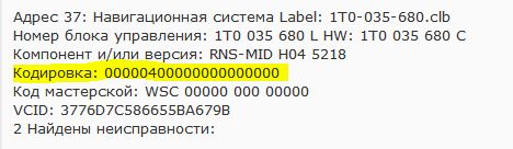

    Wednesday,20,August,2014,11:50:58:10463
    ВАСЯ Версия: диагност 12.10.1R
    Адрес 37: Навигационная система Label: 1T0-035-680.clb
    Номер блока управления: 1T0 035 680 L HW: 1T0 035 680 C
    Компонент и/или версия: RNS-MID H04 5218
    Кодировка: 00000400000000000000
    Код мастерской: WSC 00000 000 00000
    VCID: 3776D7C586655BA679B

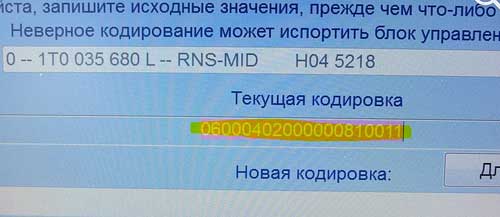

    При сканировании видно что кодировка такая
    А тут другая..
    ты после перепрошивки перезагружал аппарат ?

    диагностику делал после перепрошивки и слетевшей кодировки в следствии перепрошивки
    в дальнейшем была сделана кодировка как видно по фоткам
    но парктроник сЦука так и не появился
