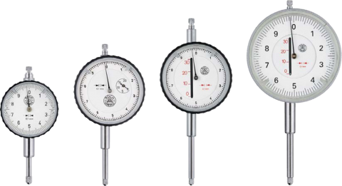

    Покупка бустера , страбоскопа для дизеля (хз что за стрелочный индикатор часового типа Серёга имел в виду) не составит труда и очень просты в оброшении !!

    Сергей если не сложно уточни что за таинственный индикатор часового типа единственный из применяемых в настройке двигателя этого типа . применяется для выстовления ТОЧНОГО положения распред вала , но никак не относящийся к тнвд и точке начала впрыска просвети меня тёмного
    И последнее что мне прям страсть как интересно узнать ! Ты хоть раз перебирал(полностью) тнвд САМ ?! Довольно таки занимательное действо не спорю он перебирается (сам делал не раз ) но на стенд выстовлять бошку (та часть куда провода подходят) один фиг приходится нести , в противном случае получаем гомно а не перебратый насос (ход бошки в продольном и поперечном люфте 3мм А ошибка хотяб на 0.1мм урежет максимальную/минимальную цыкловую подачу на энное значение но как не прискорбно , мозги этого не заметят и будут считать что все хорошо . это самый скромный пример из проблем связанных с переборкой тнвд самостоятельно . так вот именно советовать переберать самому в гараже столь сложный агрегат людям имеющим минимальные знания в процессах работы тнвд кошунство и вредительство
    Тут 2 варианта : отдать в ремонт тем у кого есть стенд и знания/опыт или купить контрактный/новый
    В самом крайнем эконом варианте перебрать самому и отнести на отладку спецам
    Цитата Сообщение от krash Посмотреть сообщение
    И что это за преблуда ? Никогда не пользоволся ...... Толь старею толь это обычный манометр конкретное название дайте я угол выстовляю страбоскопом (цепляешь к трубке 4го цылиндра , заводишь , жмешь кнопку , напровляешь на смотровое окно маховика и о чудо видишь положение при котором у тебя начинается впрыск ) и ничего лишнего , если требуется корректируешь куда хочешь : раньше/позже как угодно
    Все нашёл инфу страбом проще и быстрей
