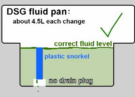

    Всем доброго времени суток уважаемые!!!!! Пятница! хорошо. Ну да ладно. По теме: хочу проверить уровень масла в своем коробасе и если надо то при необходимости заменить. Пробег - 157000. но это выдает который. а сколько там на самом деле - не знаю. Так вот могли бы ВЫ объяснить мне раз и навсегда последовательность работ. А то написано много и того и этого......С большим уважением к Вам Друзья форумчане!!!!!

    Alexanat, привет! Если масло в дсг не менялось - лучше все равно махнуть. Ресурс его около 35-45 тыс в зависимости от условий эксплуатации.

    Масло сливается через пробку, а затем наливается через туже пробку. Кто-то наливал через фильтр. Но говорят часа на 2 растягивается удоволльствие.
    Масла там 6л примерно. Масло в ДСГ6 производтсва Pentosin. В ориг.банке так же залит Pentosin. На ОИЛ клубе по 600р предлагает народ Пентосин для ДСГ6.
    А так замена раз в 60ккм, если ты ездишь по трассе(преобладает трасса), если пробки и город то 40 ИМХО нормальный пробег на масле.
    Масло сольется как новое даже после 60ккм. Это механика по сути, это не гидроавтомат.
    Если удачно подобрать шланг для заливки - весьма быстро. Мне залили за минут 15.
    Я наливал..:-) ну не 2 часа, но минут 40 как минимум. Медленно уходит. Но зато никаких приспособ не надо... Лей как в стакан и всё !
    Только налить надо больше, чем точно надо , 5.5 литров по ELSA, потом заводишь, нагреваешь до нужной температуры (по ВАгКому смотреть в коробке 019-1 группа, должна быть 35-45 град)) и на работающем откручиваешь пробку и лишнее сливается. И всё. В коробке примерно 4.5 литра должно быть... (литр "выбрасываешь в пропасть ..:-))
    P.S ну можно залить не 5.5 (как ELSA говорит, а 5.0 или..... 4.8...)
    Но надо гарантированно, что бы вылилось лишнее потом !!! Иначе уровень точный не сделаешь!
    Добавлю. Должно не капать, а именно по чуть-чуть литься из пробки.
    А капает тогда, когда там урвоень ниже нормы ИМХО!

    Ну скажем тогда залей масло и минут через 5 проверь уровень. Примерно будет 40 градусов. И
    В общем как-то так

    Цитата Сообщение от Alexanat Посмотреть сообщение
    только нет вагкома у мну
    ИЩИ... это важно, температура масла в коробке должна быть 35-45 град!
    Ну если так уверен, что 40.... то конечно можно и так :-)
    Я когда менял лил без ноута. Когда залили, я выехал 5м назад и включил бук. Там было что-то в районе 48 или 47. Ну короче чуть больше нормы.

    Вообщем слить, потом закрутить пробку, залить, поставить новый фильтр, завести, подергать ручку, открутить пробку слить и усе????? так я понял?
    VW Passat 2.0 TDI - BMP(с DPF), 6ступ.DSG. 2006 г.
    Поднять, включить D и немного погазовать, чтобы АКПП переключила передачи. 1-2-3-2-1. Чтобы масло разошлось.

    А можно на поднятой машине включать драйв?????? или просто может проехаться немного по улице???
    Alexanat, я на подъемнике прямо "ехал" Можно по улице.

    Alexanat, масло проверять на P-паркинге! Не в D!
