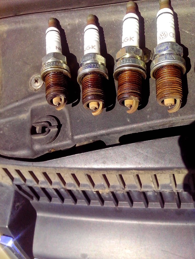

    Мужики выручайте!Началось все в понедельник, на прогретом моторе стал мой друг дымить на холостых, не так сильно, но все равно не приятно, и запах горелого масла очень ощутимый. 1800км назад прогорела прогладка гбц и лопнул маслоохлодитель, все поменял, промыл, заодно отдавал голову на переборку(маслосъемные, клапана притерали...). ВКГ чистил где-то год назад. Подумал, что мск, но вот фотки свечей Название: DSC_0014.jpg
Размер: 219.1 Кб Название: DSC_0018.jpg
Размер: 89.0 Кб,как я понимаю свечи сухие и это не мск. Турбине кирдык ?

    ну по свечам не мск..так ?

    Я вот тут я тоже сфотал свечки после примерно 20000 пробега. МСК 3 года, турбина и вкг 2 года
    Нормальные рабочие свечи, немного в саже - чуть обеднённая смесь, либо короткие поездки на непрогретом полностью двигателе, либо много на ХХ.
