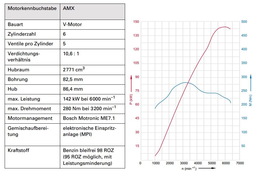

    Цитата Сообщение от Dinosaurus Посмотреть сообщение
    Хм, как-то не заметил
    со временем - заметишь у V6 точка момента - 3300 оборотов. до 3000 - он не сравнится с 1.8Т....(зато после.... )

    дает - я бы сказал что от 3000 и выше. немного, совсем...
    Хм... если верить этой диаграмме - должно давать вообще только на верхах (по лошадям), ну по моменту - там вообще красиво - почти ровная полка с 2000. Да, не очень очевидно. Стоимость - космос, бонус - под сомнением.
    именно картинка - красиво (кстати есть сомнения по поводу картинки на сток - сейчас уточню). в логах - хз (в профильной теме по V6 выкладывали логи с двух компрессорных машин, думаю можно накопать поиском...).
    вспомнил один момент, из личных статистических наблюдений в ветке V6 - слабым местом ("слабым" с бооольшим натягом) можно отнести трубки системы охлаждения, находятся в тыльной части мотора (труднодоступные), где ДТОЖ у 1.8Т и чуть ниже. имеют обыкновение со временем трескаться и незаметно подтекать (подтеков на земле не будет при этом - место горячее, ОЖ быстро сублимируется). остальное все как у остальных атмомоторов - ни больше ни меньше. узлов аналогичным турбине (что сразу подручными не проверишь, а поймешь только в эксплуатации) - нет (кроме разве что наличия масложора). вакуумная система тоже достаточно простая. если никаких проблем с железом не было (типа обрыва ремня ГРМ или прочих подобных прелестей) - все остальное решаемо. работы по железу на V6 (например реставрация головок блока) - в цене будут космос (в сравнении с 1.8Т). я бы обязательно нашел моториста перед покупкой....
    уточнил, ниже. касаемо верхнего графика - мне кажется вбривало начинается именно на этом самом моменте

    Да, картинки различаются. Ну да ладно - вернемся к этой теме позже, когда будет над чем эксперементировать. Кстати, вопрос - чем отличается BBG от AMX и от ATQ? Ну американка от европейки, скорее всего, наличием СВВ и нормами. А россиянка?
    на всех трех СВВ присутствует и полностью функционирует. на первых двух - результаты диагностики системы берутся "в расчет" блоком для работы системы управления, на "нашей" - не берутся (диагностика идет но её результат не учитывается в дальнейшей работе). собственно да, разница в евро-нормах на блоках. Аналогично с контролем катализаторов.
    в остальном - мотор один и тот же. разница только в программе (прошивке). на AMX/ATQ стоковые карты УОЗ другие в сравнении с BBG (адаптация по топливу) - за счет чего разница в Hp (193 vs 190). остальными различиями можно пренебречь.
