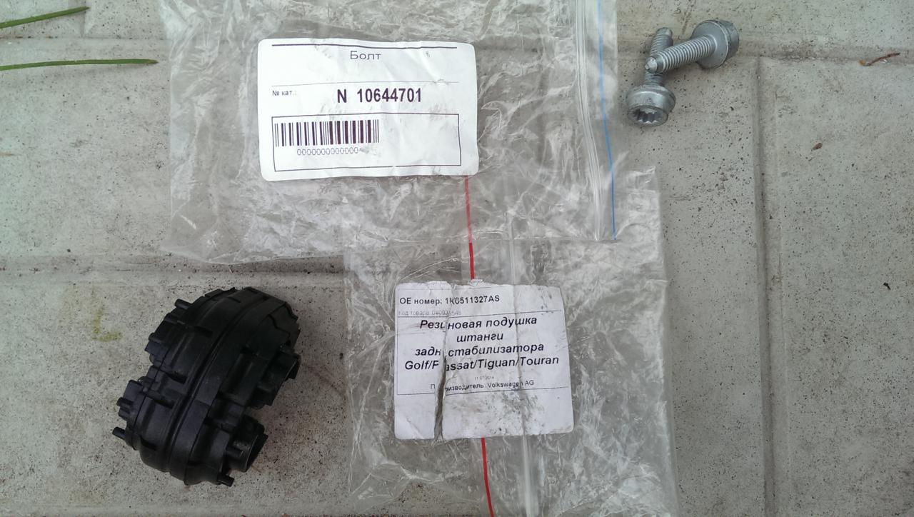

Закупки:

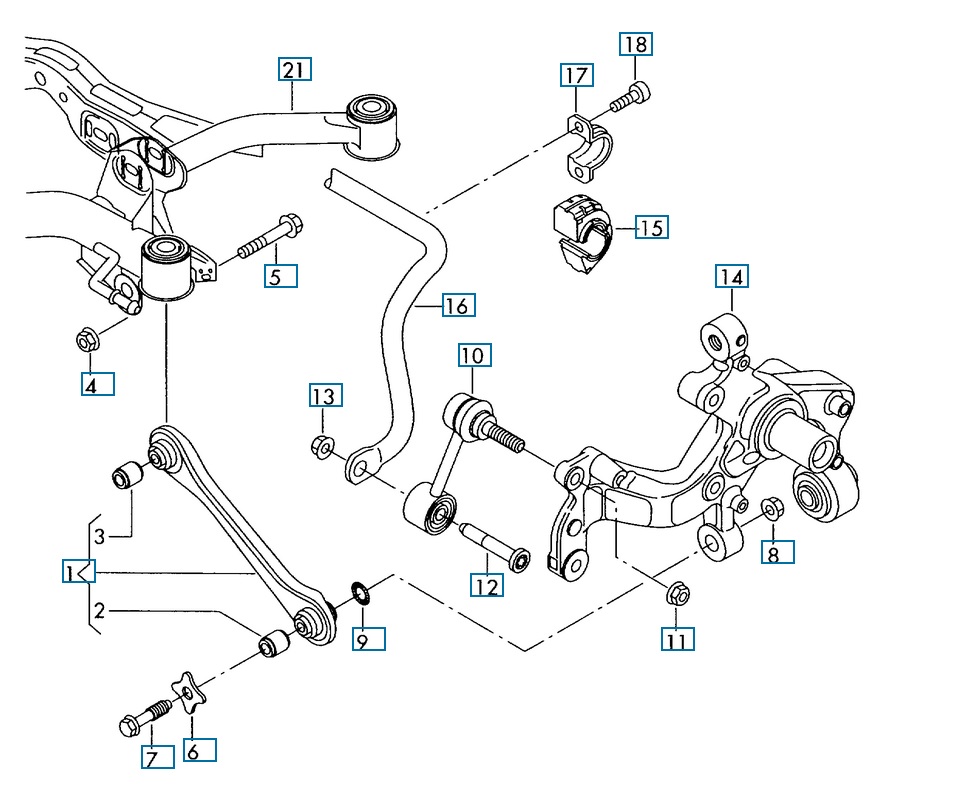

Болт N10644701 - 4 шт
Резиновая подушка штанги 1K0511327AS - 2 шт.
По схеме это позиции под номерами 15 и 18.

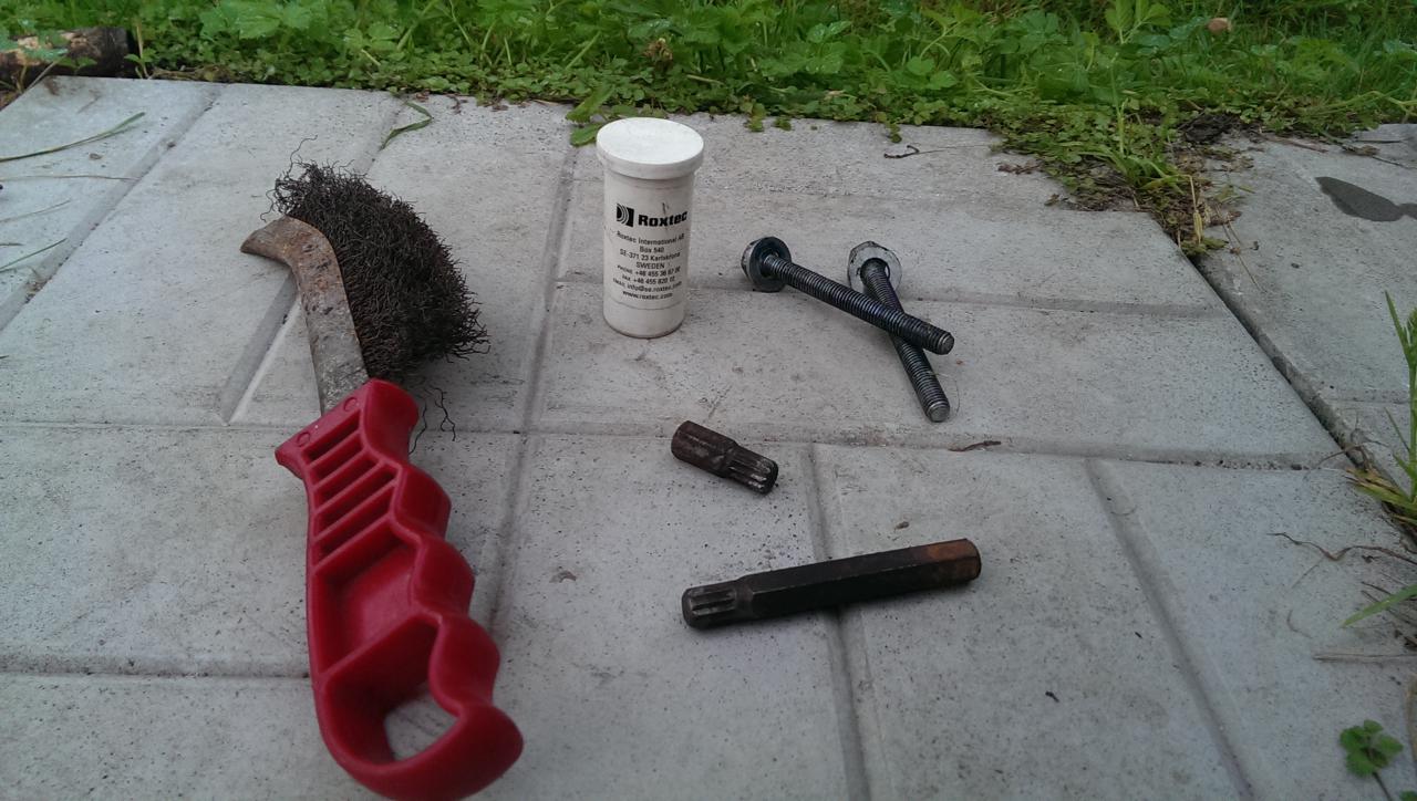

Нам понадобятся помощникиторксы 10, смазка, кордщётка и два болта M8х100.

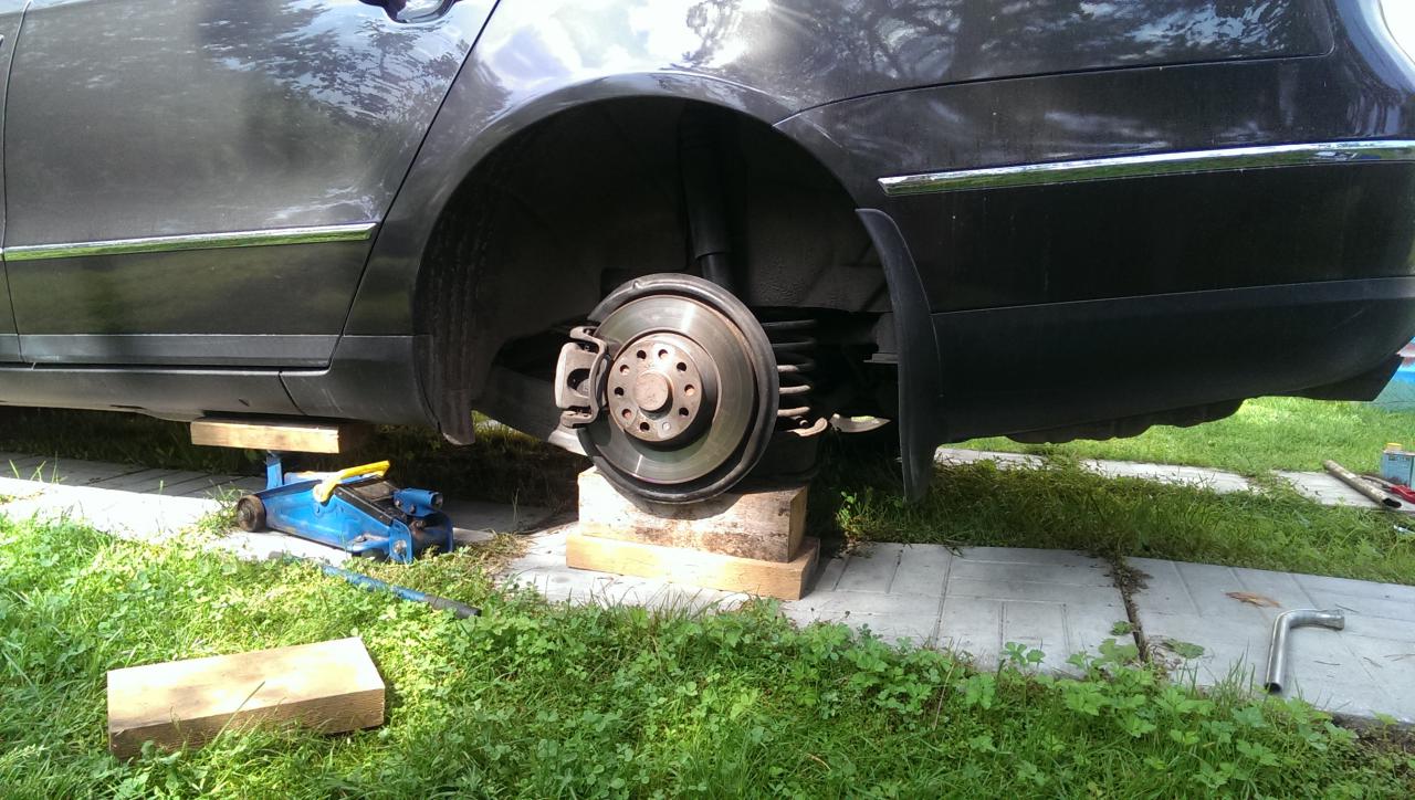

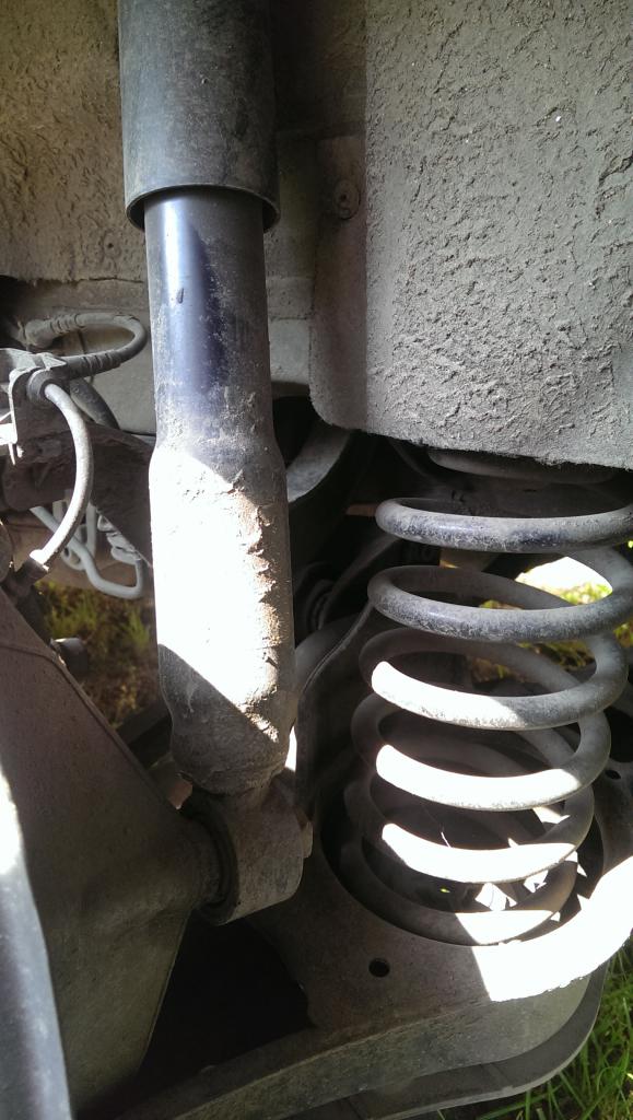

Заднюю ось на домкраты, колобахи подкладываем под нижние рычаги вплотную к ступице.
Можно сразу обе стороны, можно по одной, главное чтобы стабилизатор не напряжён был.
Всегда приятно работать в спокойном окружении![]()
! На кривую плитку внимания не обращаем !

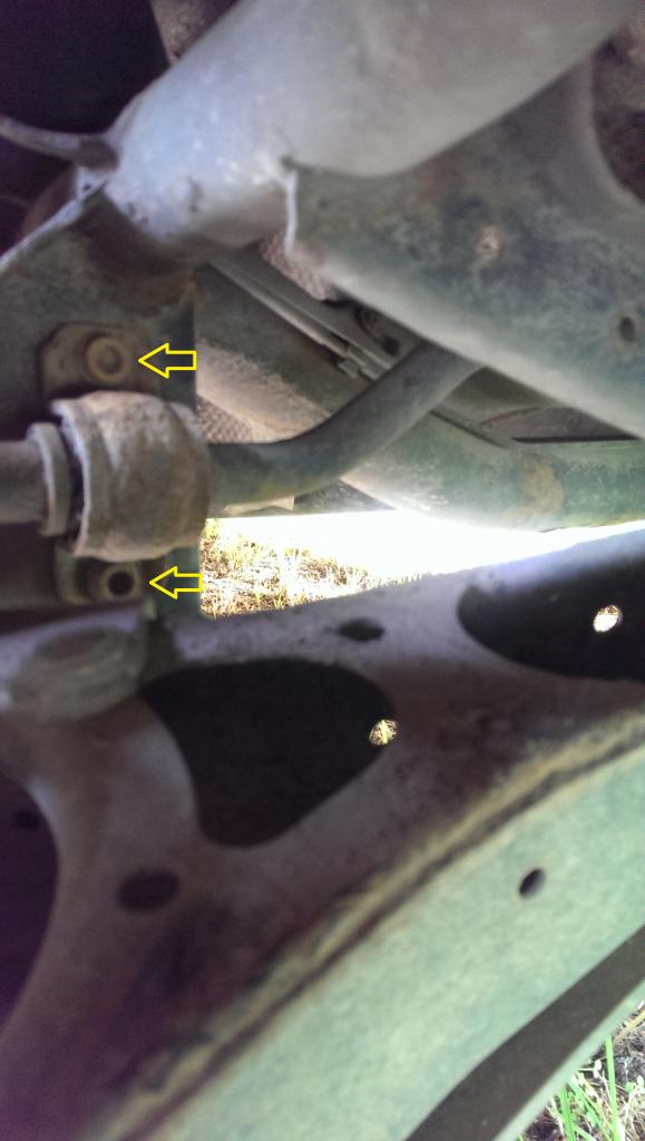

Заглядываем в арку и видим два болта, хомут и резиновую подушку за ним:
У болтов чистим резьбовую часть, внутреннюю часть (куда торкс вставлять будем).
На фото видно, что работать придётся одной рукой, неудобно

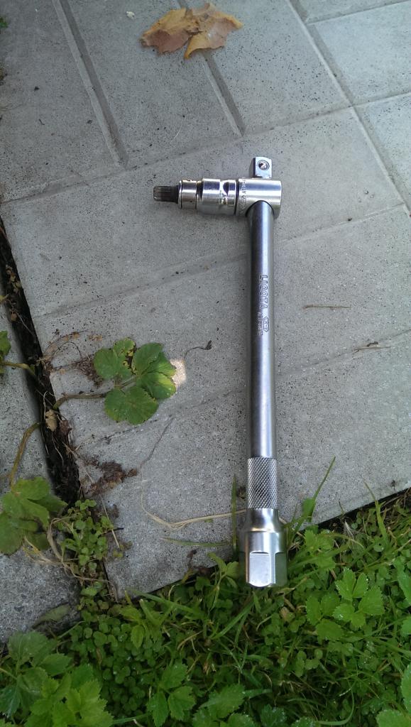

Данным набором ключей добираемся до верхнего болта

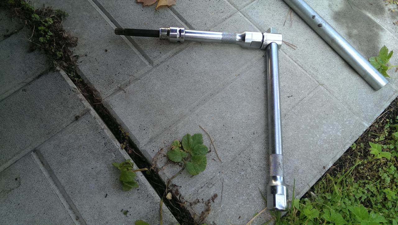

А вот таким до нижнего

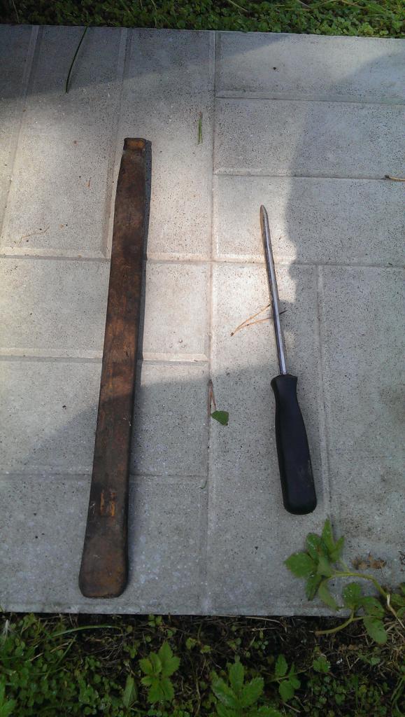

Применяем немного силы и ещё пару помощников

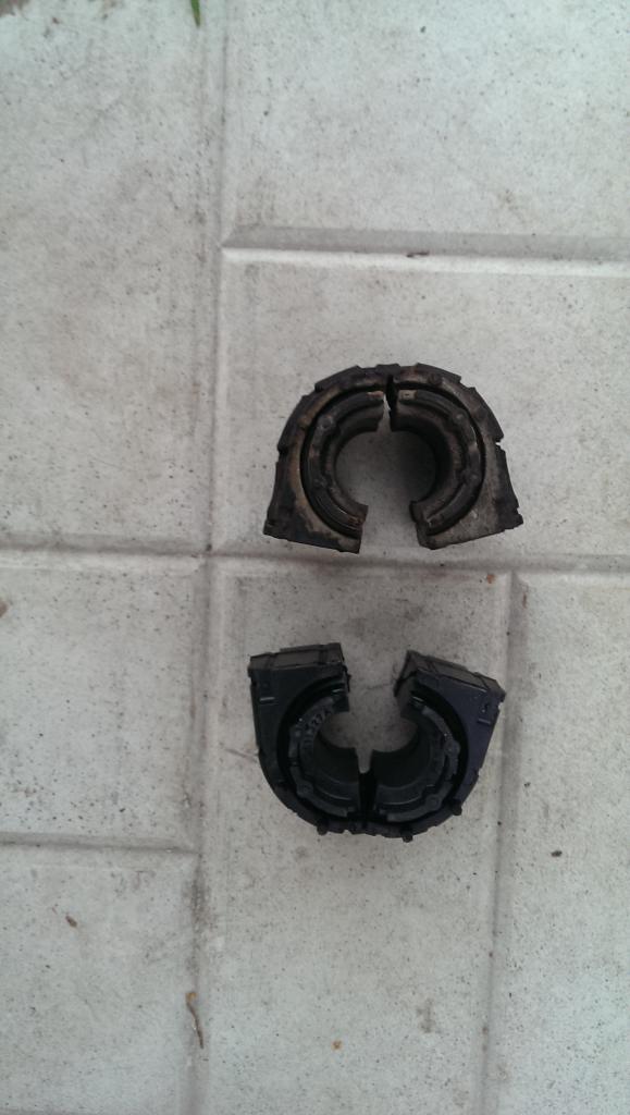

И вот враг повержен
Сравниваем с новым: внутренняя часть стала эллипсом.
Когда стал всё собирать понял, что хомут на новую резиновую подушку не одену, и рычаг не сделать и смазка не помогала, и уж тем более болты штатные не ввернуть.
Всё просто, штатный крепёж М8х30 - берём М8х100, может даже 60 мм хватит.
У меня под рукой оказались на 100 мм.

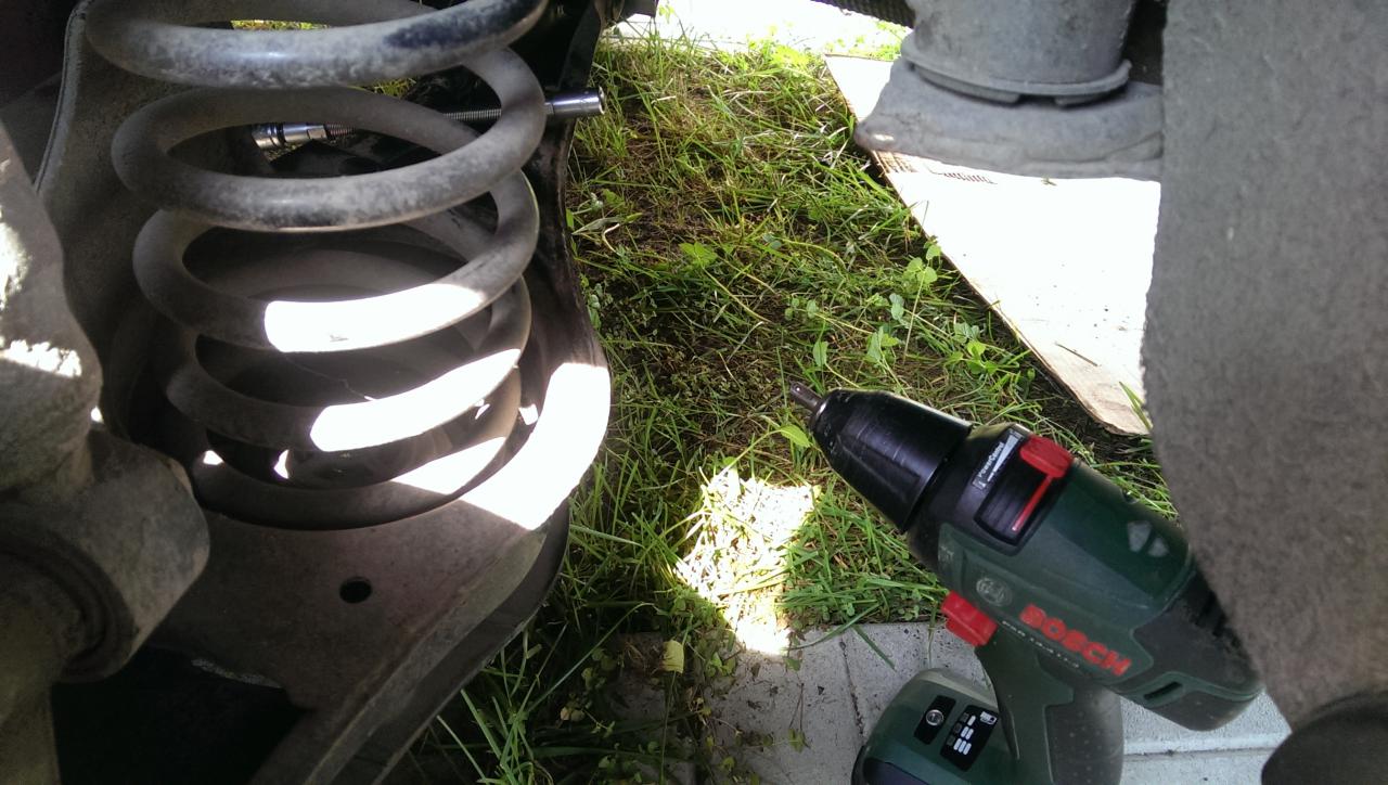

Смазываем эти болты, намыливаем лубрикантом подушку, всё прицеливаем на место, наживляем немного от руки и ускоряем процесс с помощью шуруповёрта!
При этом используется соответствующая болту головка гибкий переход, и переход с квадрата на шестигранник
1 минута поочередного вкручивания болтов и хомут аккуратно обнимает новую подушку
С обратной стороны эти длинные болты ни во что не упираются.
