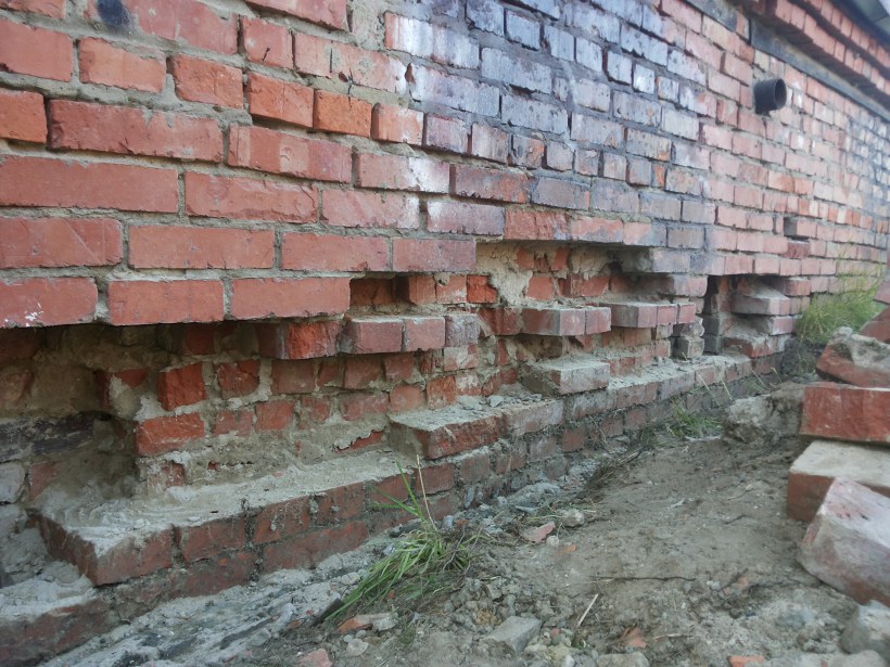

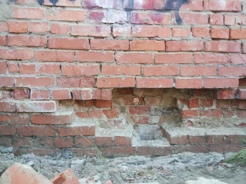

Ремонтирую гараж.
На данный момент ситуация такая:
Кирпичная кладка разрушена на уровне земли.
Задача: восстановить кладку, по возможности заизолировать швы и саму кладку от воздействия внешней влаги.

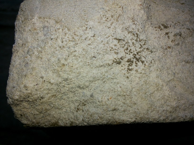

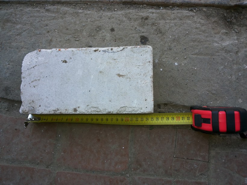

Вопрос: есть определенное количество кирпичей. Нужно определить, что это за кирпичи и можно ли их ложить на уровне земли?
Размеры: стандартные, вес примерно как у глинянного кирпича. При механическом воздействии рассыпается в песок.

AWAS, я не каменщикно с виду твой кирпич похож на силикатный. Если это так, то на уровне земли (или цоколя) я бы его не использовал, сильно влагу впитывает
А вообще, масштаб бедствия у тебя не большой, купи немного подходящего для этих целей кирпича и будешь спокоен. Для дальнейшей защиты оштукатурить цементным раствором. От прямого воздействия на кирпичную кладку избавишься.

Погуглил, действительно силикатный кирпич.

Димс ,не совсем согласен ! взаимодействие после штукатурки и влаги все равно будет , и потом все отвалится вместе с штукатуркой и кирпичем!
рестоврация этих мест достаточно сложная и трудоемкая , я бы подобрал толкового каменьщика и сделал бы следующие
1 ) убрал бы остатки кирпичей перфоратором , аккуратненько убрав раствор и остатки слабо держащие кирпичи
2) прошел бы грунтовкой бетоноконтактом за 500 р (леруа мерлен)
3) заложил бы новым полнотелым кирпичем + м300 русеан монтажно кладочной 160 р. 40 кг
4) защита от влаги или гидроизолом с битумом или хорошей двух компонентной обмазочной гидроизоляцией от компании основит, которая держит влагу очень хорошо , думаю 60 см с запасом будет достаточно.
Отмостка есть ? кирпич силикатный выкинь
