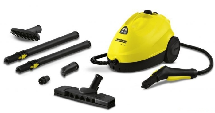

    Хлоргексидин - антисептик, применяемый даже для полоскания полости рта
    А парогенератор такой:

    И каков результат поподробней, плиз. А то я сделал из баллона, стало лучше. Но не идеал, все равно в жару при выключении климы дует спертый воздух.
    passat 1.8T AWT МКПП, дилерский, 2003г., серый металлик wvwzzz3bz3p054804
    25.08.2010
    Санкт-Петербург, Токсово
    1,823
    Получено: 80
    Отправлено: 53
    Тогда расскажу с самого начала, по технологии. Процедуру проводил на мондео.
    1. Добрался до испарителя
    2. Пеной залил и заткнул, процедуру повторил 3 раза.
    3. Извлек салонный фильтр (на мондео иная конструкция, и т.к. салонник стоит непосредственно перед блоком печки и испарителя, то в случае если отпаривать под давлением и температурой испритель - есть риск что все микробы и грязь с пылевого фильтра разлетятся по подторпедному пространству)
    4. Поставил сопло парогенератора в сосок (слив конденсата) и стал все это дело пропаривать.
    Пар выходил с дефлекторов вверх. Процедуру повторял на протяжении 10 минут.
    5. Собрал
    6. Проверил.
    7. Баня с пивом.
