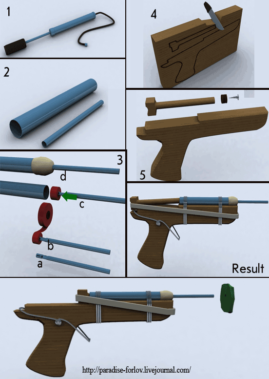

в тонкую трубку делается крестик из тонкой проволоки, потом изолентой фиксируется когда накручивается что бы плотно вставить в толстую трубку
получается такая приграда, что бы не проваливался во внутрь
похожее у газового пистолета в стволе, но у газового наоборот что бы боевыми не стреляли)))

а пуля как вылетает? мы такого не делали, пластилин в канале створа запирался итак![]()

Пользовался таким не один год.
Считаю, что не указанно несколько основных моментов:
- Из велосипедного насоса получалось не очень, лучше подходила трубка из нержавейки приблизительно 19-20 мм внутреннего диаметра. Почему именно такого? смотрим далее
- Не указано из чего сделан уплотнительный элемент поршня, который создает компрессию в стволе. При трубке указанного диаметра идеально подходила резиновая пробка от пузырька с зеленкой, которая крепилась к торцу поршня при помощи самореза.
- Необходима была смазка поршня. Для этого обычно использовалось машинное масло (которое через пару недель разъедало пробку - требовалась замена)
- Коричневый аптечный жгут был слабоват и быстро приходил в негодность, лучше использовать вырезанные и связанные в ленту, полоски от легковой автомобильной камеры (2-3 шт)
У меня сей девайс спокойно разбивал трех литровую банку с 1,5-2 м.

а саморезов в то время не было! были шурупы!
| Получено: 3,468 Отправлено: 4,292 |
дык и не приложение журнала юный техник для подробностей
мы делали из трубок нержавейки диаметром как насос, тонкие тоже нержавейки, конец затачивался, на поршень брали резиновые шайбы - отлично подходили
а резина бралась для наложения перетягивания и остановки крови, такая 2 см шириной 3мм толщиной, красная такая - самое тугое и в тоже время эластичное, камера рвалась
крестик ставился в основании тонкой трубки
смазка - солидол
пульки делали так, топили свинец из аккумуляторов, разливали в пластинки и потом на уроке труда через железную пластину молотками плющили до 1мм толщины примерно, вот для этого заточенный кончик и нужен, что бы удобно в свинце кругляшки вырезать
а так обычно пластилин и картоха
но свинцовые у чувака пробивали спортивные штаны и потом хирург извлекал из ляхи, случайно выстрелил, поршень слетел, расстояние метра полтора было
Mikke, вот тебе два варианта ... вспомни детсво, сделай ребенку![]()

Lemur, ех, вот не было тогда этого форума, а то как бы прогресс шагнул при обмене опытом...![]()
TPS, ага, наверное прогресс шагнул вперед бы оооочено сильными шагами, дай нам еще больше общения с большим кругом
| Получено: 120 Отправлено: 41 |
Lemur, кстати, на счет солидола - пробовали, не понравился. Густоват, сопротивление большое при ходе поршня![]()
TPS, сколько же вы его туда пихали?!
