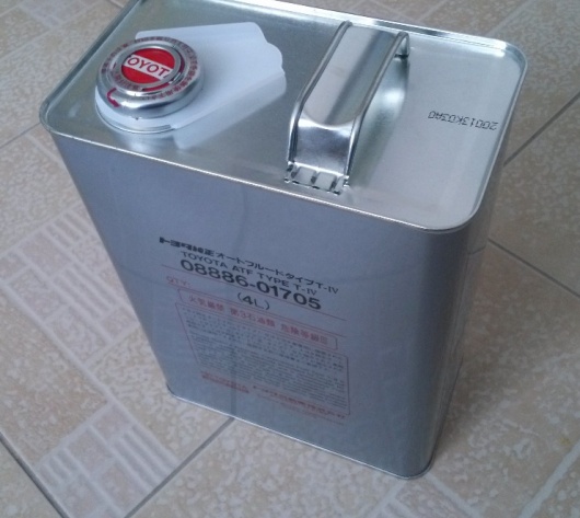

    Масло в коробку если у тебя айзин как у меня, 4х ступенчатый, можно смело лить Type-4! цена канистры не белай а серой (японский разлив) 1500р. канистра 4 литра. с коробки сольется только 2,5-3л.

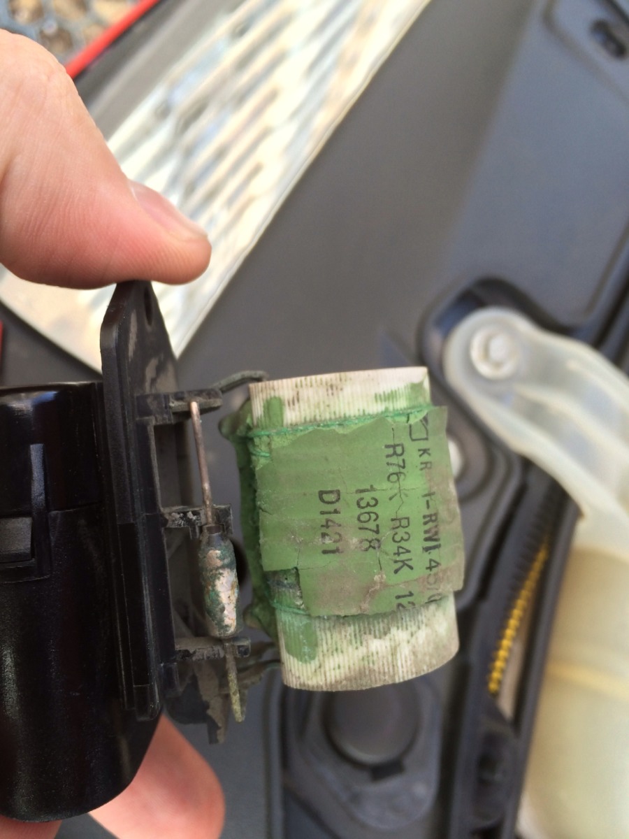

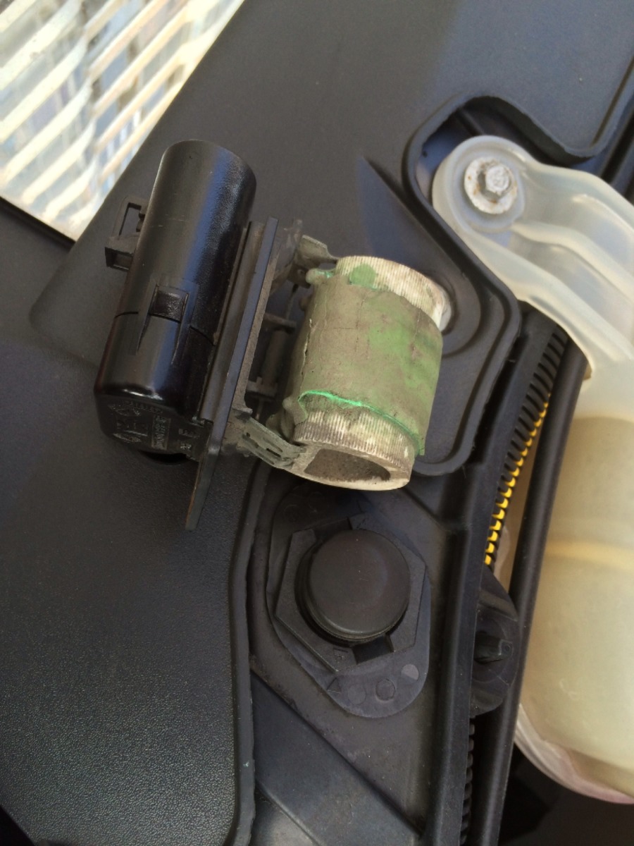

    А тему про нихром я сделал из-за того, что в ней сломан резистор не вентилятор. Как пишут в Корса клубе все 1.4 с АКПП проходят через это. А так же Меривы и остальные с моторами 1.8 и т.д. Эта хрень сопротивление стоит 3700р. Я хочу проволоки нафигать и припаять. Делали на Корса клубе, все гуд
    с этим по осторожней, чтоб не загорелся потом. У меня в вентиляторе такая же хрень стоит. читал что можно все это отремонтировать дешевле. кто то писал вроде что от калины подходит или что то типо того.

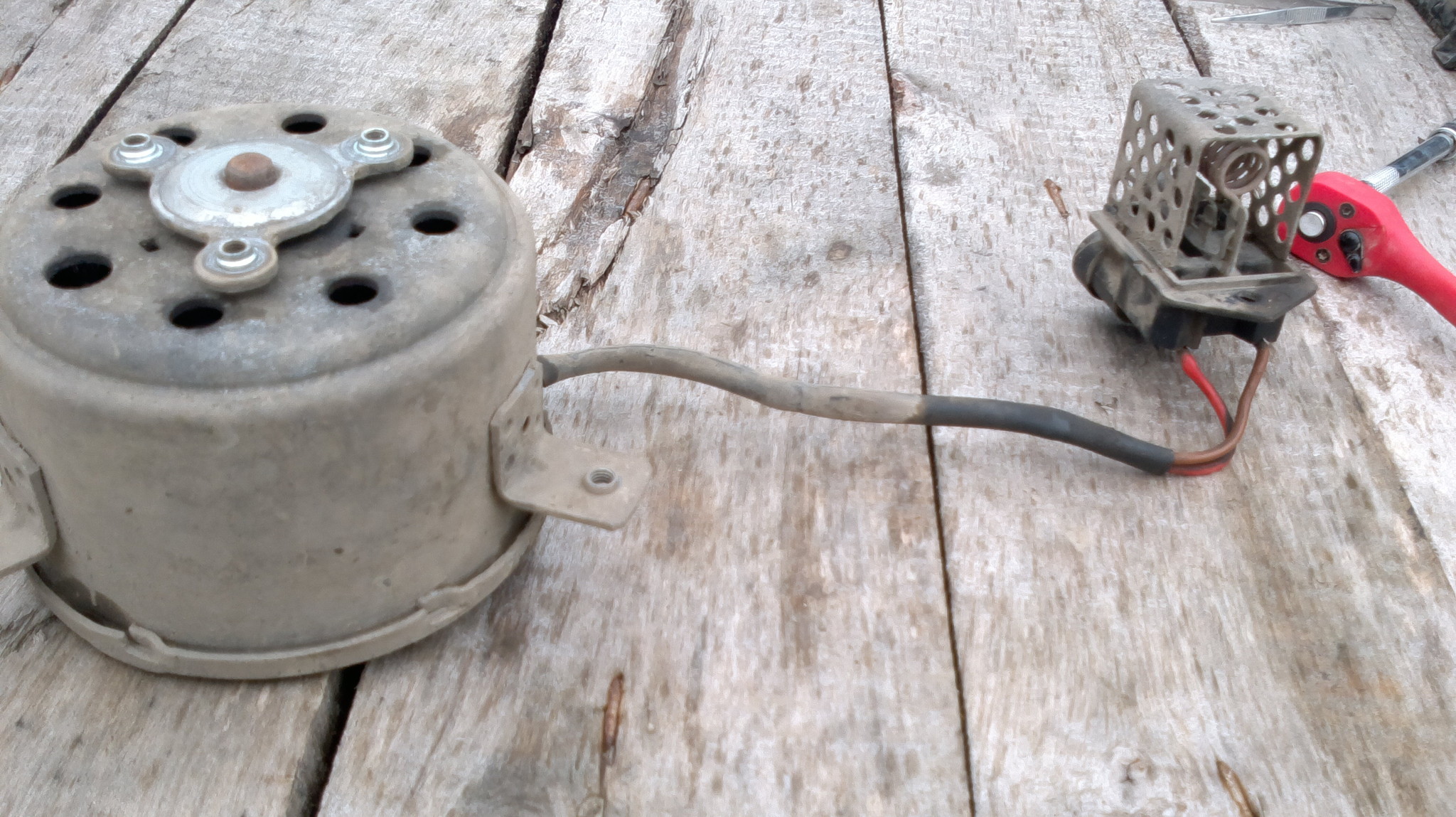

    Ты про эту херь?

    эта хрень уже колхоз, у попеля там в трубку закатано... но колхоз правильный.

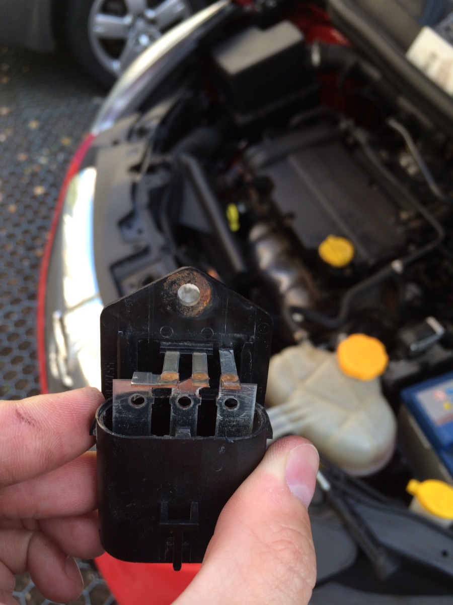

    Он перегорает из за попадания воды. так как находится в самом низу корпуса вентилятора.
    Это с мои что случилось. В хламину.
    Но на Корсах грят, что он просто выгорает из-за того, что вентилятор на машине с АКПП более мощный, а резистор по номиналу стоит от маломощного вентилятора. Короче на Корса клубе каждый год трахаются с этими резюками, и башляют по 4кр. В жару горят они. Я думаю перепаять из проволоки. Это навсегда уже

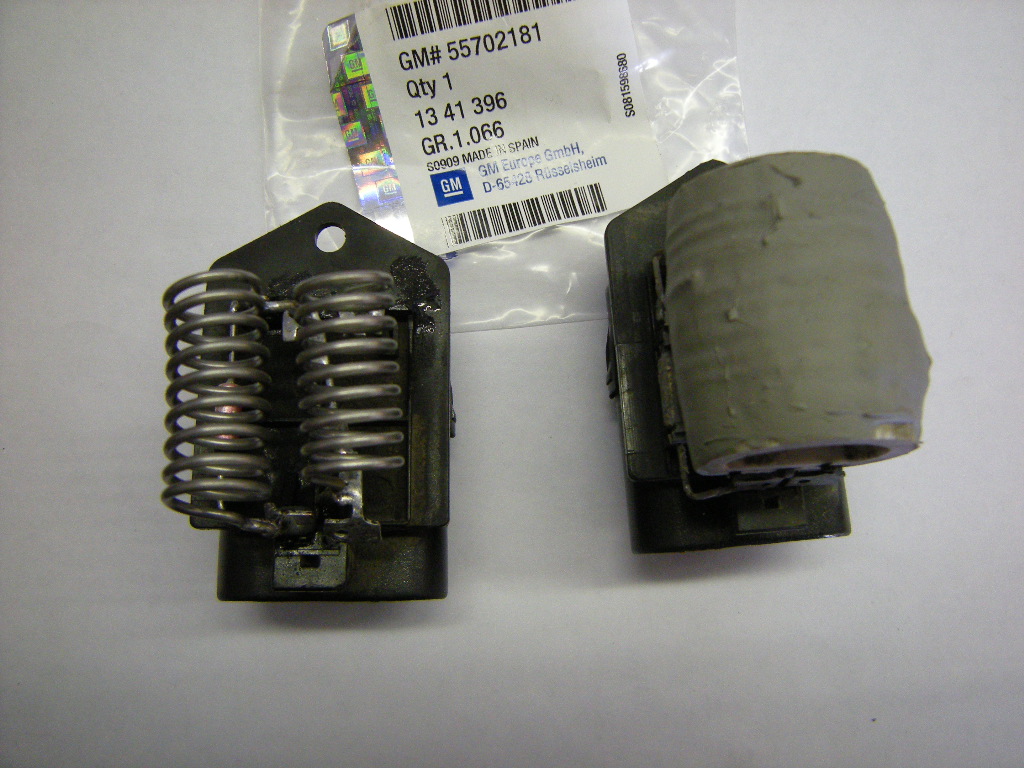

    почитай вот эту статью с астраклуба. там хорошо все рассказано по ремонту.

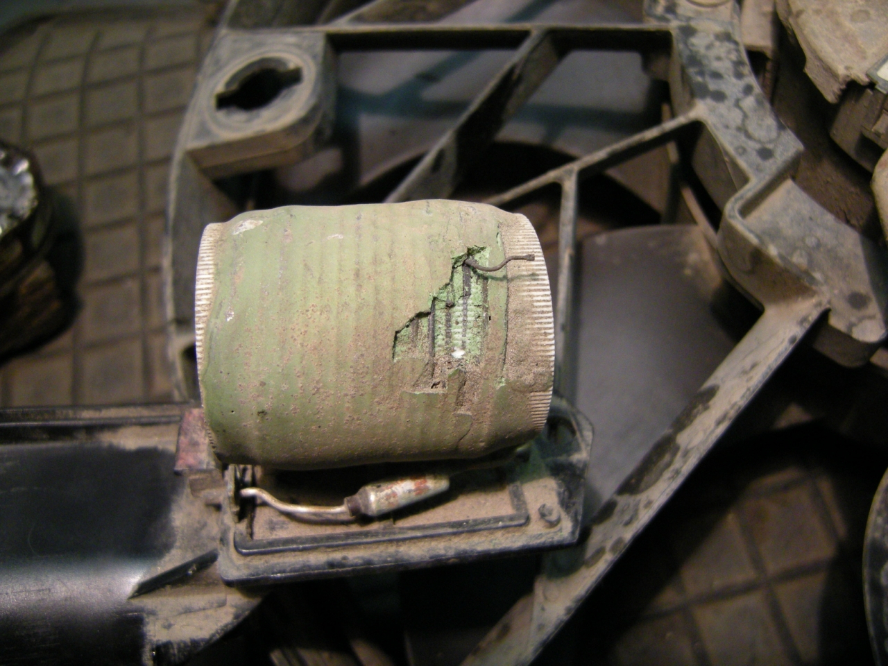

    т-т-т. пробег уже 95 т км, все гуд.
    Этот чувак СтрогинОпель на первой странице, как раз он писал отчет для Корса клуба и Астра клуба, такое же есть и на Корса клубе.
    Вот его колхоз!
    На Корсах каждый год, народ уже 4-ый ставит читаю вон

    AXel_23, у тебя спираль-то какая стоит. На Корса говно какое-то поставили. У тебя четкий резюк.
    На Астре
    На Корсе как сделано:
