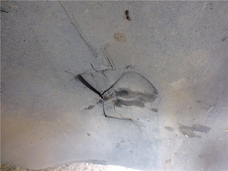

    Вопрос Как вы считаете, старая трещина или новая?
    Здравствуйте. После замены передней пружины в сервисе, обнаружил пробоину в ланкере (пластиковой защите). Можете по фотографии определить свежая трещина или старая? Возможно, что её сделали давно, при замене тормозных колодок. Всем заранее спасибо за ответ.

    Львович, мне кажется, или ее паяли?
    Нет, не паяли. А, что, есть такая возможность, запаять?

    Почему нет? Впаять скобы, понять шов

    Мелкая сеточка (у меня давно в гараже есть из нержавейки сеточка мелкая...... вода не проходит)
    Из неё вырезаю ножницами полосочку на место трещины.. и паяльником горячим вожу по этому месту. Пластик проходит расплавленный через сеточку ...
    И визуально практически не видно шва и по прочности... даже выше, чем было!
    Я не только трещины запаивал так, но и части пластиковых деталей.. Если и сломается, то уже в другом месте ..
