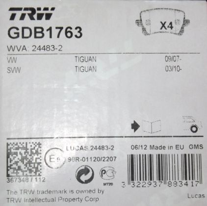

    FerrumB5, менял неделю назад зад поставил TRW GDB1763 passat b6/tiguan
    менял одновременно, с помощью компа : у меня в оригинале стояли TRW, у тестя на Tiguan с завода стояли тоже TRW оригинальный номер у нас обоих заканчивался на 451С, но по етке такого номера нет есть 451F

    ladjak,
    Ну гут. Я перед смотрю, но не суть. Нас двое за ТРВ из приведенных.
    А ничего, что ТРВ ГДБ1550 (из моей ссылки) на 288 диски для всех машин, кроме Пассатов и ЦЦ от 2005 года и выше? Для них грит - подходит к 312 дискам. Кто-нить может уточнить?
    На зад, например, предлагает ГДБ1622, а не ГДБ1763, как у ladjak

    ladjak, в оригинале задних колодок лежат Феродо, а видимая надпись TRW это просто противоскрипная пластина на задней стороне колодки (поэтому и не бьётся этот номерок)
    у них размеры одинаковые, Pirogoff покупал в Масквабаде такой комплект:
    перед trw gdb 1550
    зад trw gdb 1763
    у него по вину вродь 10г СВАВ сарай R-line обвес

    На том и порешили!
