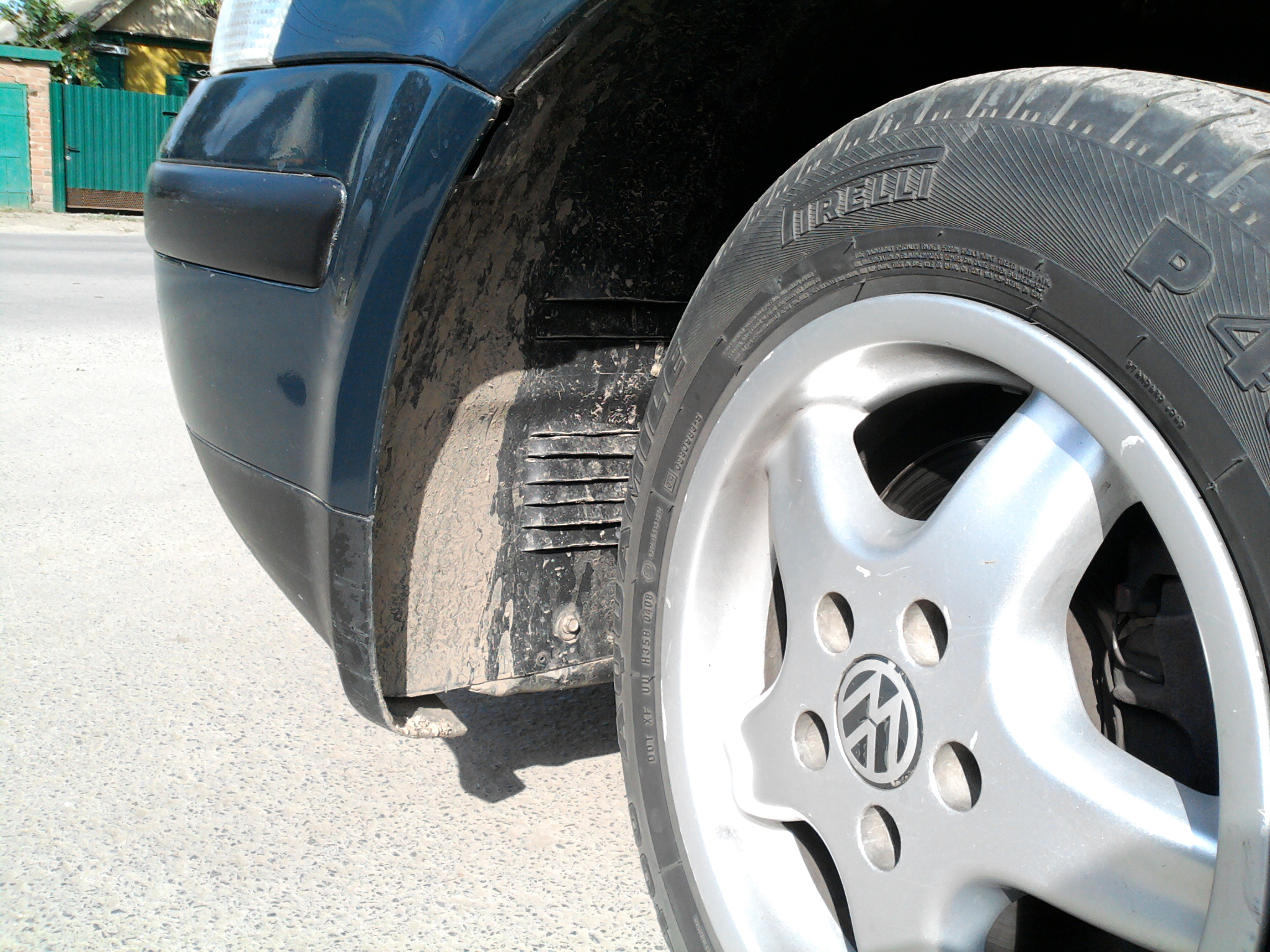

    FLYTs, утверждает, что - да:
    https://passatworld.ru/showthread.php?t=170061
    molodoi, да, локер искромсал в капусту, где-то тема есть:
    Вырезал такие же жабры... Результат на лицо даже по городу! Спасибо за дельный совет
    VW Passat B5, 1.8T, APU, чип, МКПП EHV, 2000 г.в. Теперь с гбо)
