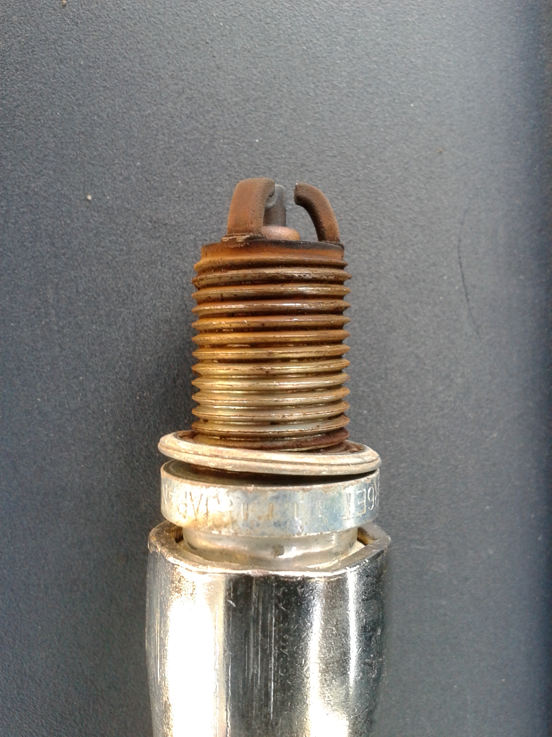

    komsernik, а у меня крокодил взбесился...даже в + 30 валит аж страшно порой...всего то свечи заменил от прошлого хозяина стояли от 1,6 моторов чтоли? (там такие видал)...сейчас сфоткаю выложу это чудо...чудное...ездил же на них и ретард в норме был...30 тык почти накатал...а залезть было лень глянуть...так вот...
    bkr6ekub...Оригинал...по каталогу к AMX Бьется...долбаные офицалы

    FLYTs, у меня
    bkur6et10 (где-то порядка 40ткм):
    сейчас простые pfr6q (около 3ткм):

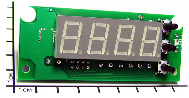

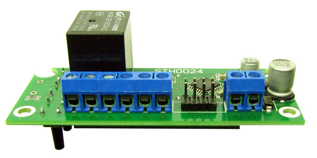

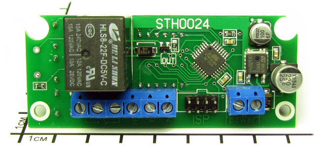

    у меня не зебиновый(afn у меня), но один фик турбо, на интеркулере стоит вентилятор, в трубке датчик температуры воздуха и вентилятор включается когда температура больше 50 градусов.
    рабочая температура интеркулера 50-55 градусов, если больше - то потеря мощности будет у турбированого мотора.
    вот датчик, на нем выставляется порог срабатывания и через реле включается вентилятор
    от чего стоит вентилятор и где приобрели сей девайс?
    Passat B5 1997г. 1.8 ADR 01N DMU--был PASSAT B5 1998г. Variant 1.8 AEB МКПП-ЕСТЬ
  19. #39
    вентилятор подбирается по месту ... было много кулеров разных размеров
    датчик купил тут http://www.dessy.ru/catalog-pdc377472.html
    EK-STH0024UG - цифровой встраиваемый термостат с выносным датчиком, зеленый - 683.00 руб ( 1 шт - 683.00 руб )
    Модуль предназначен для самостоятельной сборки блока индикации температуры и управления внешним устройством в зависимости от температуры.
