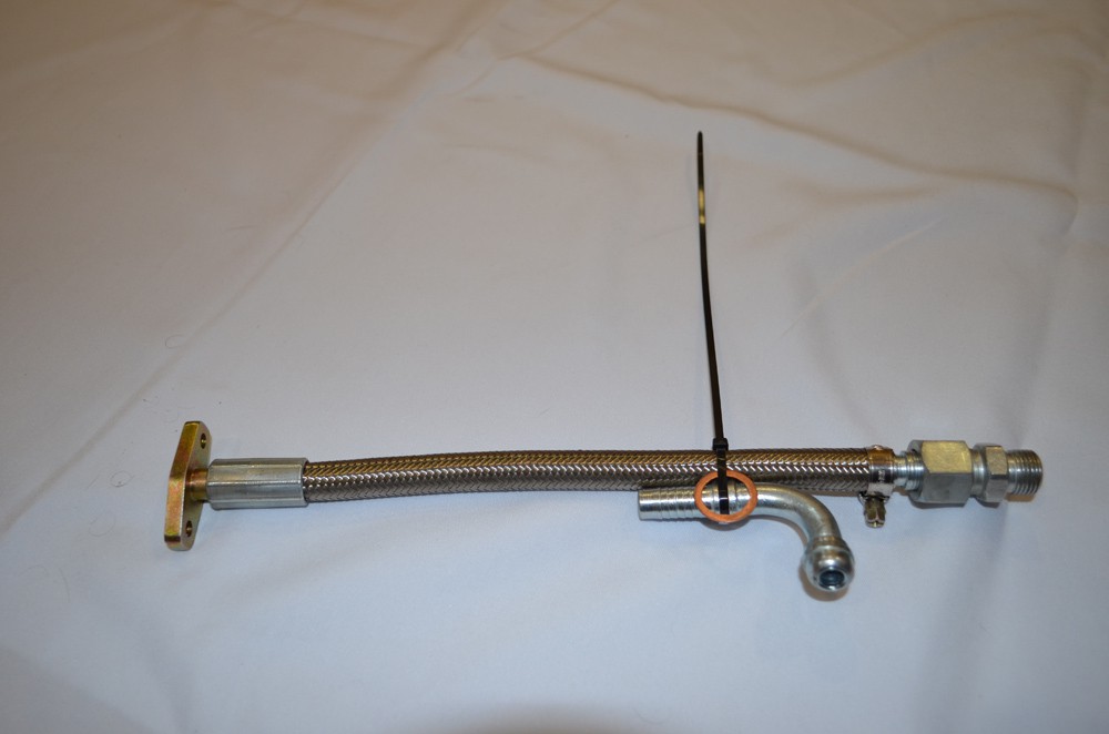

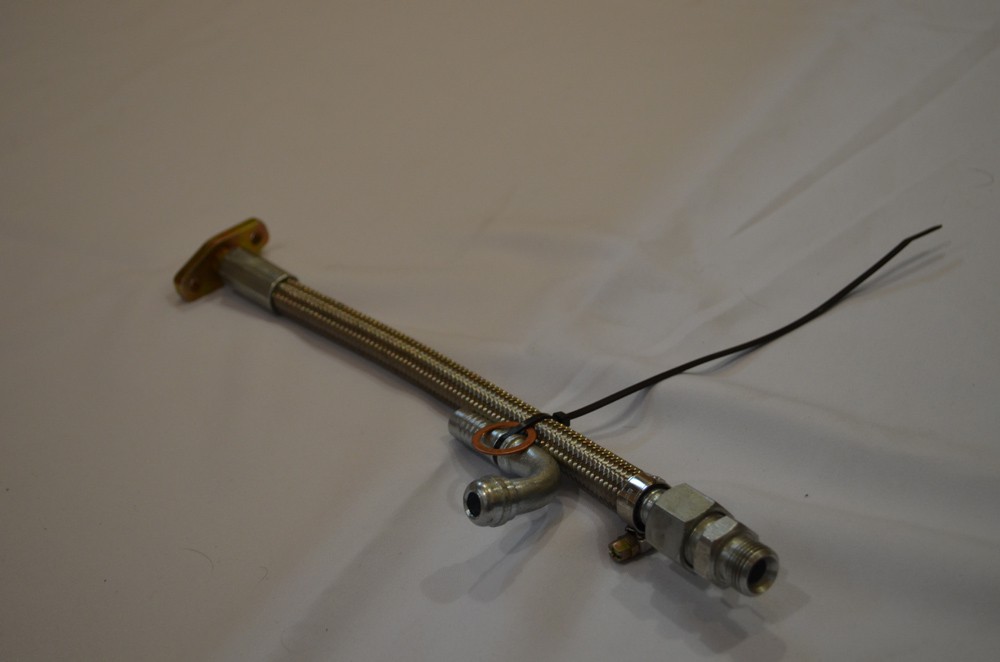

    Приключилась у меня беда,как слышал и у некоторых.Слева от двигателя было все в масле,а потом и вовсе потекло откуда-то масло.После поездки оставлял машину и потом наблюдал лужицу масла-грамм 50-100. Полазив под машиной-понял,что текёт трубка слива масла с турбины.
    Решил купть.Полазив по сайтам,немного обомлел от цен на нее-от 4500р.
    Надо восстанавливать.
    Нам понадобятся:
    -Болгарка
    -кусок бензо-маслостойкого шланга 40см и диаметром 16мм
    -4 хомута
    -возможность снять турбину и новые прокладки под нее
    -прямые руки.
    Далее смотрим по фото.
    Режим-меряем по старой-соединяем. Самый плюс этого колхоза-то что при последующем снятии турбины(если нужно) не надо будет сливать масло.
    Работой доволен на 100%
    Беда оригинальной трубки в том,что в оплетке стоит простой шланг-который рассыхается от времени и масло начинает давить через оплетку.
    Заодно сделал такой колхоз-отделил экранировкой горячую часть турбины от холодной-температура воздуха на впуске снизилась в среднем на 5-10гр при 27гр на улице и поездке 20мин.

    Цитата Сообщение от molodoi Посмотреть сообщение
    Хороший отчет шланг с трубок не слетает?
    спасиб.не неслетает..там давления нет.
    aleks19411, ох, не хочу тебя разочаровывать... Не надолго этот колхоз. Несмотря на бензино-малостойкость температурные режимы данная трубка не выдержит. Через перу месяцев она превратится в кусок пластмассы, который в лучшем случае может начать пропускать в худшем треснет.
    можно было обратиться в гидравлические системы какие. Они бы восстановили не за 4500 уж точно..
    могу вам сказать правду...помните кусок шланга что идет на грибок вкг? он стоит 1500р...отрезок 5см-1500р!!!!!!!!
    разрезав оплетку-увидел шланг..обычный шланг,даже без межслойного оплетения, к тому же еще и тоньше.Немудрено,что от времени(16лет) он превратился втруху.
    Рассмотрим температурные воздействия на этот шланг...как правило такие применяют же и в системе топливопровода(!)...там же держится?!.
    и температура там не меньше. а наоборот больше.Снизу он обдувается-сверху дольше остается нагретым(теплый воздух поднимается вверх-учили по физике)
    В системе ВКГ-тоже держится!...А как же шланги антифриза?.
    Почему болтик на экзисте стоит-150р. а в обычном магазине-он же 30р.? никто не задумывался?...Насос гур ЗФ от нивы 1 в 1 стоит в магазе-3500-5000р. а в экзисте-10000р...экзист построил рынок и держит в ценовом диапазоне.
    Почему у них двигатель 17-летного пассата стоит 360 тыс руб??? Когда за эту сумму сейчас продаются новые машины!
    не у многих возле дома под окнами находятся гидравлические системы)
    aleks19411, так "парус" и оставил? Теперь горячая часть вообще обдуваться не будет...
    очень спорная практика... t* на впуске зависит, в бОльшей степени от совсем других факторов, чем t* турбины...
    а так да, колхоз - дело добровольное
    про слив - ИгорехаROLF ​поддержу.
    это пока на время-решил поездить-посмотреть.Например от каких факторов?.Почему тогда немцы сделали экранировку на воздушном коробе?...отражать тепло,т.к. рядом горячий коллектор,катализатор и т.д.
    почему они сделали экранировки над подушками двигателя???
    Когда на машине отжигаешь(у нас это любят)..турбина(горячая часть)раскаляется...потом встают,закрывают машину и идут по своим делам-в это время происходит быстрое падение темпрературы,иногда сопровождающиеся треском...что плохо отражается на металле...нагрев-охлаждение-нагрев-охлаждение.Знаем опять же из физики...если тело нагреть до красна,а потом остудить-начинает лопатся структура...Что собственно и происходит внутри турбины-появляются трещины в горячей части.
    Буду скидывать морду-покрашу трубу в серебрянный или хром цвет.
    трубка уже едет,но торопиться ставить ее не буду...посмотрим сколько выживет этот колхоз.

    вряд ли... снизу не открутишь ее - крайне неудобно и на внутренних шестигранниках - только сорвешь их и потом будешь снимать турбу.
    При наличии инструмента и прямых рук снимается минут за 10 вместе со сливом масла, без каких либо дополнительных разборов.
    Подобный колхоз в топку. Другое дело опресовать на трубки новый армированый гидравлический шланг. Или заменить на исправную. А то как бы в дороге без масла совсем не остатся.
