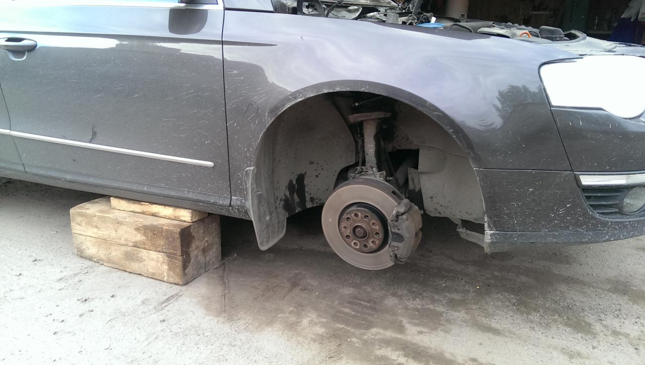

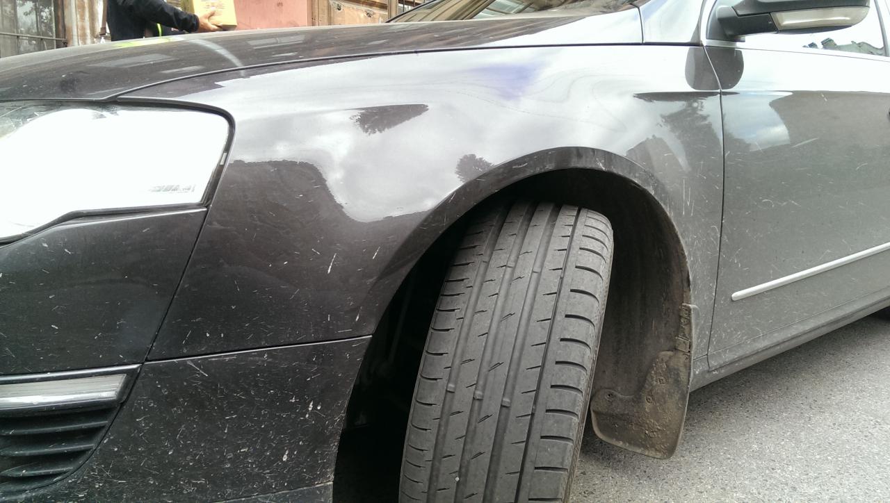

Паркуем авто,, отворачиваем болты приводов, ставим машину на пни, долой колёса,

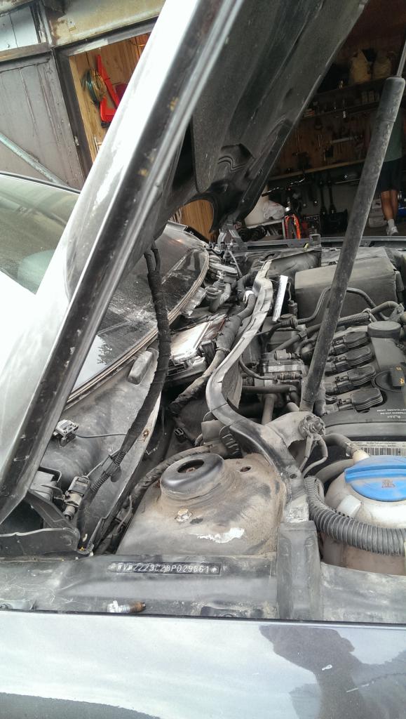

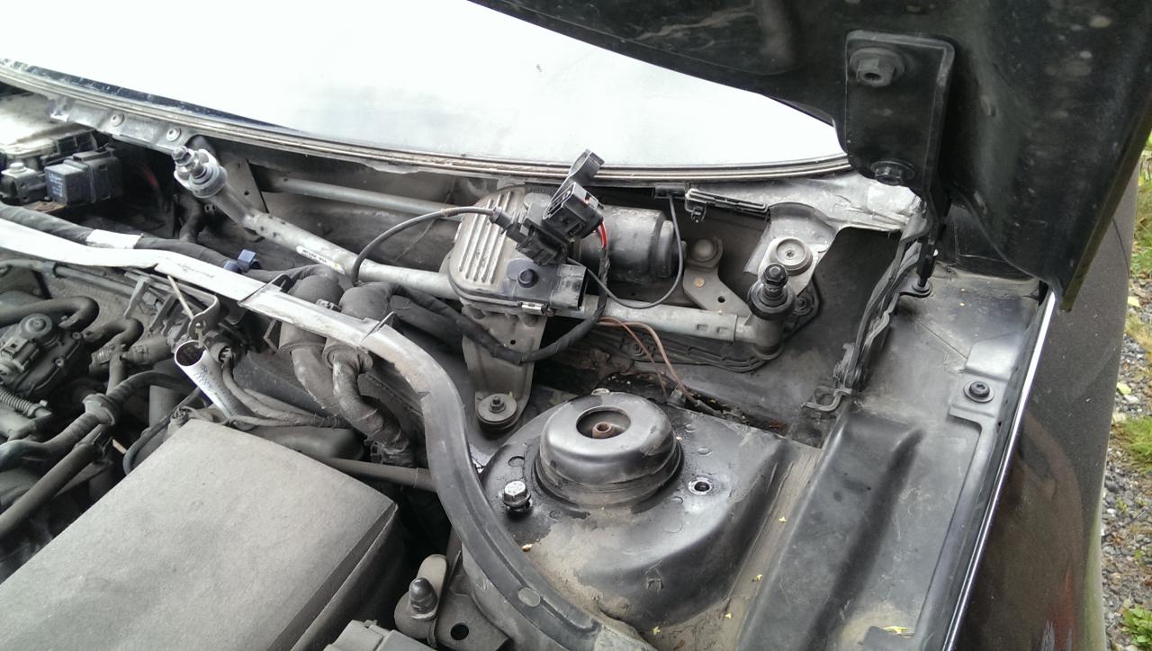

Далее разбираем в подкапотном пространстве, нам нужно демонтировать водоотводящие щитки 8 и 9 по схеме

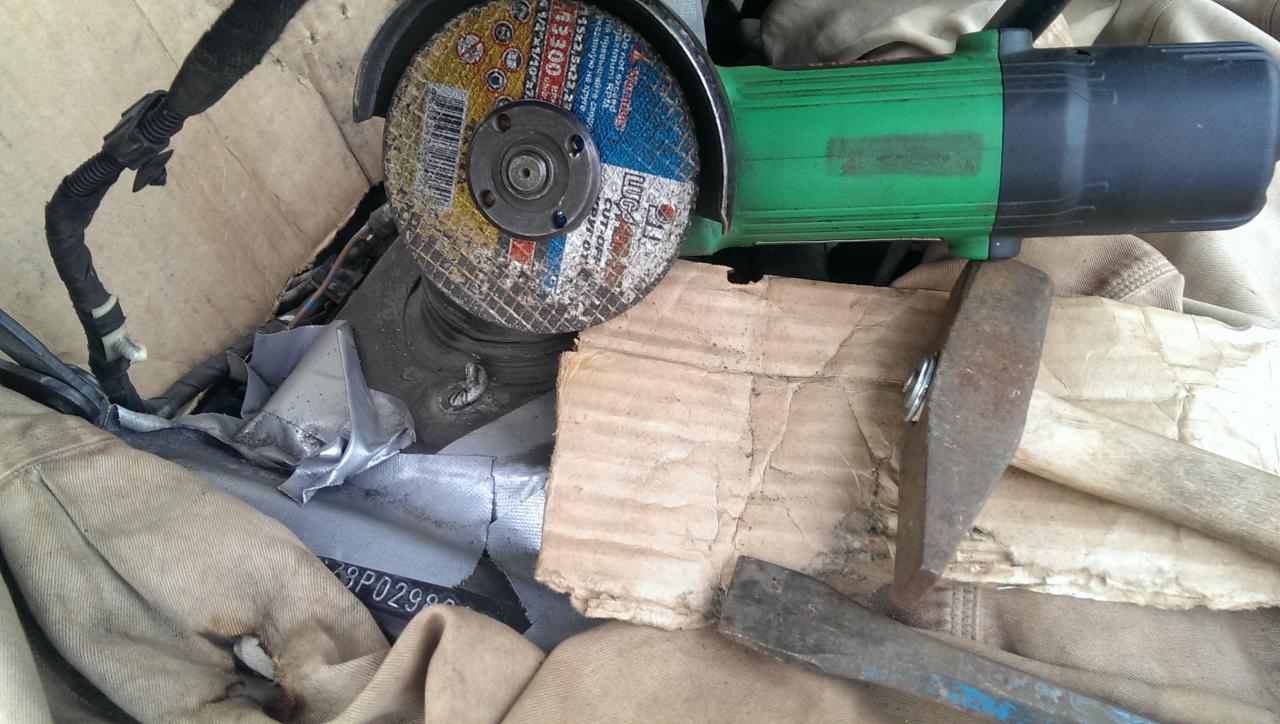

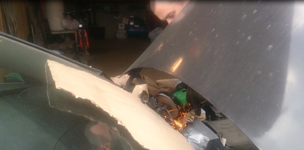

Делаем попытку отвернуть болты крепления опоры стойки к чашке - у меня вывернулись по одному с каждой стороны,

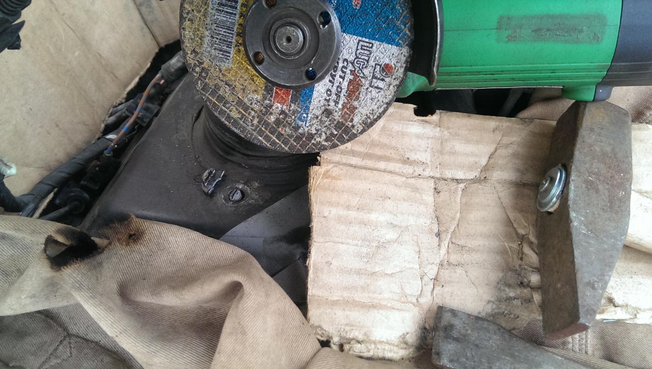

Остальные проворачиваются (резьбовая часть находится под воздействием пыли грязи осадков реагентов) вместе с гайкой, на которой нет граней в оригинале.
Готовим скальпель.
Смазываем, шоб не дрогнула, под шаровую домкратик, чуть поднимем стойку,
Если болты хоть немного открутились - то меньше опасности запилить кузов.
Предварительно закрываем и обклеиваем детали от воспламенения и брызг от диска болгарки. Приступаем...
Остатки удаляем зубило+молоток, пасатижи.

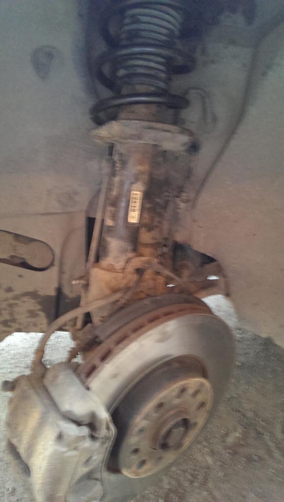

Далее,, и за работу в колёсной арке:

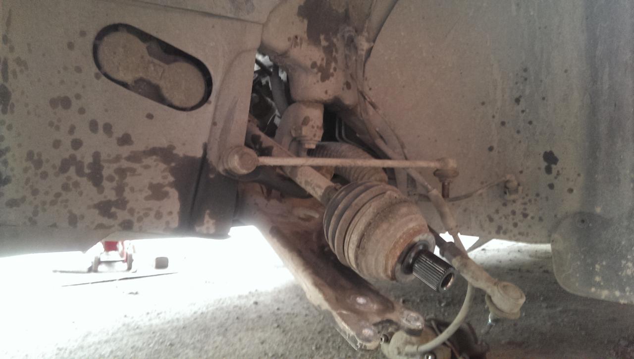

Отключаем разъёмы датчика ABS и износа колодок.
Отделяем суппорт, можно не подвешивать, длины шланга хватает до земли.

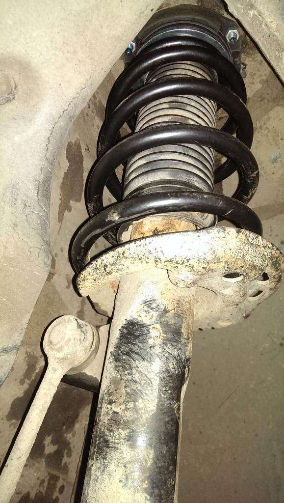

Отворачиваем стойку стабилизатора, рулевую (применяем съёмник), шаровая опора (отворачивал от рычага).

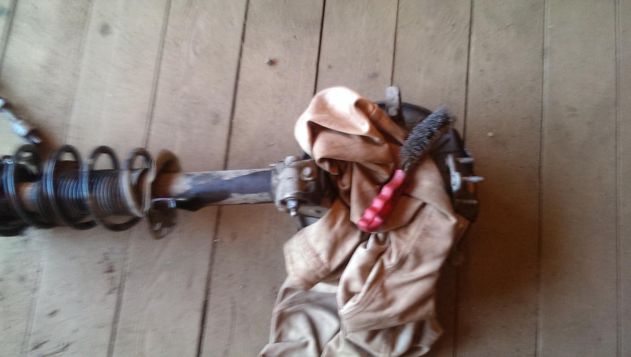

и вынимаем стойку

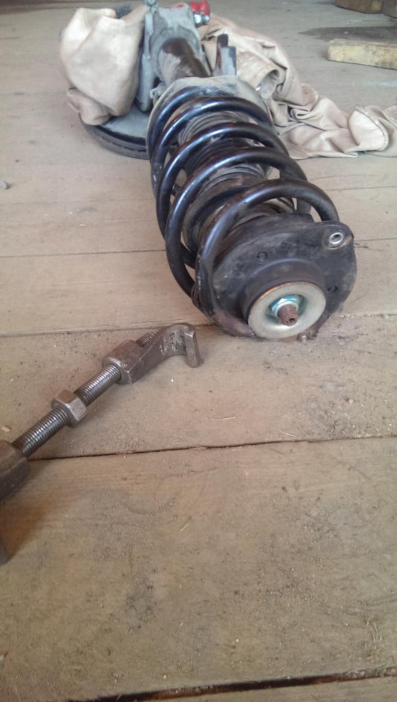

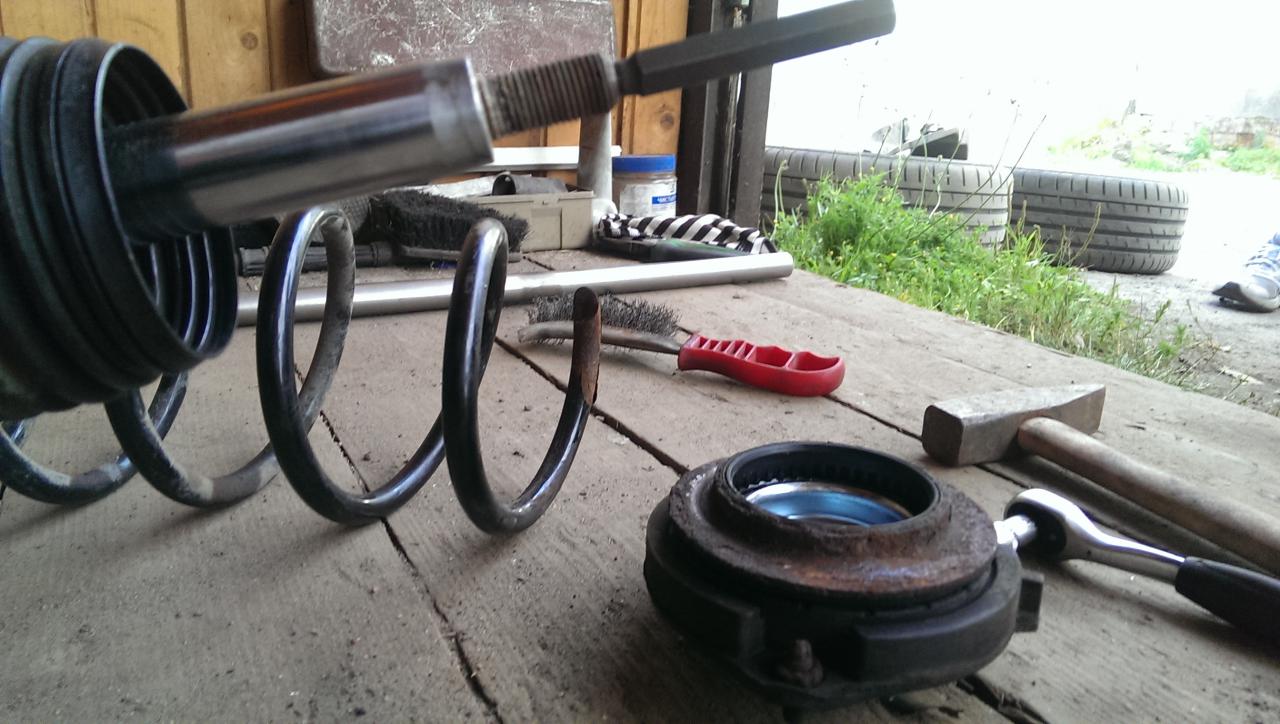

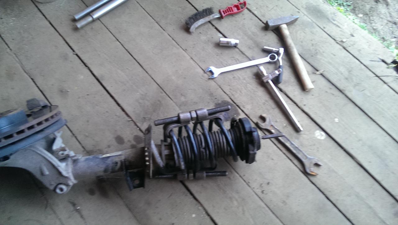

Пружину заковываем в съёмник, сжимаем, отворачиваем гайку со штока аммортизатора. (вот так у меня пружина лопнула на ходу, подшипник развалился)
Не забываем почистить болты шаровой опоры
Ура всё разобрали, собираем в обратной последовательности уже новые детальки.
