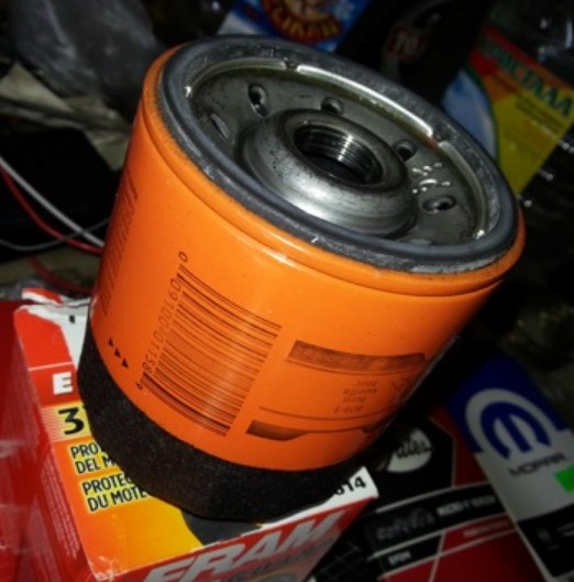

    Масляные фильтры FRAM. Оранжевый – признак качества
    http://automediapro.ru/articles/avto...nak-kachestva/
    28.03.2014
    18,238
    Получено: 2,148
    Отправлено: 89
    komsernik, типа хороший фильтр?...или про оранжевость деталей речь?...лениво читать рекламу...а тяга к оранжевому давно подтверждена учеными...
    29.05.2010
    СВАО
    10,771
    Получено: 3,041
    Отправлено: 1,130
    FLYTs, не знаю... после длительной медитации и поиска "седьмого камня"
    пришел к выводу, что: морковка=маслофильтр... морковка оранжевая= фильтр "FRAM"... "FRAM"=бракованный
    ... и ничего ржачного
