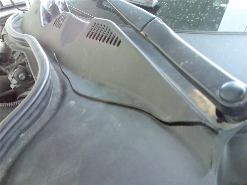

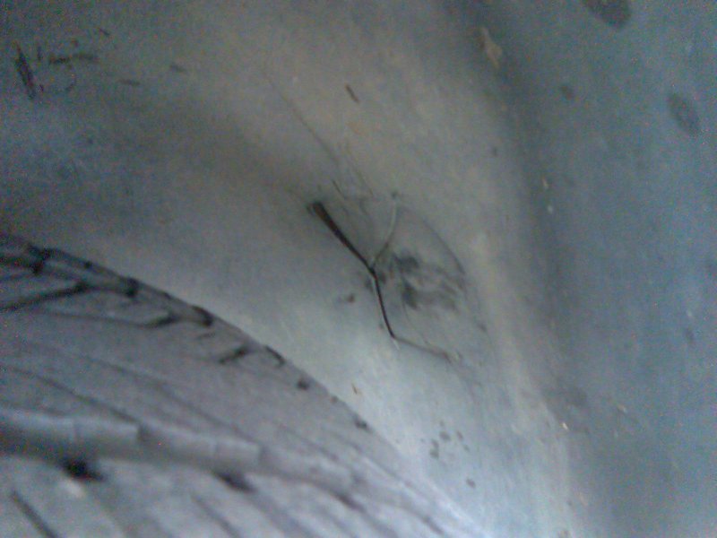

    Заменили переднюю левую пружину и подшипник. Скрип при повороте пропал. Сломали пластиковое покрытие под капотом и ланкер (защита у колес). Менял в фирменном центре Volkswagen "Awauto". Покрытие обещали заменить, а ланкер, сказали, что так и было. Есть предположение, что ланкер продавили приспособлением для сжатии пружины, когда её устанавливали. Возможно этим приспособлением продавить ланкер? Скрип при повороте пропал. Но появился стук, как выстрел. Не всегда. Иногда при повороте. Что это может быть за стук? Что эти крутые мастера могли напортачить? Всем заранее спасибо за ответ.

    Стук пружины. На место она не встала...её скручивает при повороте. Отдай обратно пусть переделывают.

    Можно подробнее описать, что происходит? Почему пружину скручивает и как она могла не встать на место? Заранее спасибо.

    Не правильно собрали опору стойки с опорным подшипником, не затянули гайку штока стойки, не правильно собрали амортизационный узел. Я бы на вашем месте вооружился бы инструкцией по сборке - разборке узла и присутствовал при повторном демонтаже. Или в другой сервис. а пружины меняются парами, если в сервисе поменяли только одну, значит на качество работы им насрать.
