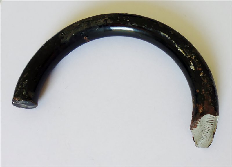

    Здравствуйте. Проезжал лежачего полицейского на небольшой скорости. Полицейский был высокий, из асфальта. Что-то стукнуло, а через километра 3-4 забрякало что-то по асфальту. Услышал, вышел, подобрал деталь. Есть предположения, что это часть передней левой пружины у амортизатора. Можно ли так продолжать ездить? Всем заранее спасибо за ответ, фотографию прилагаю. Машина V/W B-6.

    а машина накренившись на одну сторону ездит? Я б наверно поменял)))

    Львович, да это виток пружины......но вроде задние обычно отламывает.......а так я ездил на Б5 и даж не знал что по витку не хватало на обоих задних (не спилены, а так же обломаны)
    у тебя по идее машину должно начать сразу вести в сторону если это передняя лопнула

    Крена нет. Разогнал до 140 км, едет ровно.
    В сторону не ведет, едет ровно. Разогнал до 140км/час, всё нормально. Что может быть в дальнейшем, если не заменить? И менять нужно сразу две передних? Или можно заменить только дефективную одну.

    Львович, сдается мне тогда это не твой кусок, а какого-то другого бедолаги....а ты просто наехал меряй расстояние по кругу у себя

    Из практики: при обламывании крайнего витка пружины, ни каких признаков, чаще всего, нет. Грозит это тем, что продавит со временем резинку и тарелку пружины, может и кузов покоцать, если соскочит. Менять только парой, либо новые, либо б\у но с одной машины. А вообще - это редкость на пасате В5, но там где стойка вращается вместе с колесом В6 - это нормальное явление, обычно виновником является опорный подшипник стойки.

    Это пол витка передней пружины.
    Совсем недавно я точ так же потерял её.

    По структуре излома видно что заводской косяк

    Да, мне тоже кажется, что заводской брак. Пружина была с микротрещиной. Видны на срезе следы коррозии. Другой вопрос, при повороте стал слышан небольшой скрежет. Может ли сломанная пружина скрипеть? Или это что-то появилось дополнительное?
    А что еще, кроме пружины меняется? Какие-нибудь прокладки или подшипник нужно менять?
    Почему нельзя заменить одну пружину? Если высота пружин одинакова?

    Конешно может, острый край может вонзиться в резиновую проставку или металлическую чашку издавая скрипы и скрежеты.
    Помимо пружин надо заменить резиновые проставки, то, на что пружина опирается снизу и сверху.
    Менять надо комплектом перед. Ибо со временем пружины по разному проседают

    Машина годами на них давит сотнями кг... Они проседают со временем. Так что только парой! Иначе - колхоз!

    Вот сегодня съездил в сервис и результат!
    Лопнула задняя левая пружина!
    Львович, Так что кусок скорее всего твой, надо только смотреть откуда лопнула!

    а мне таким куском пружины пропороло новенькую шину не проехавшую и 100км и заднюю войлоковую часть защиты выдрало
