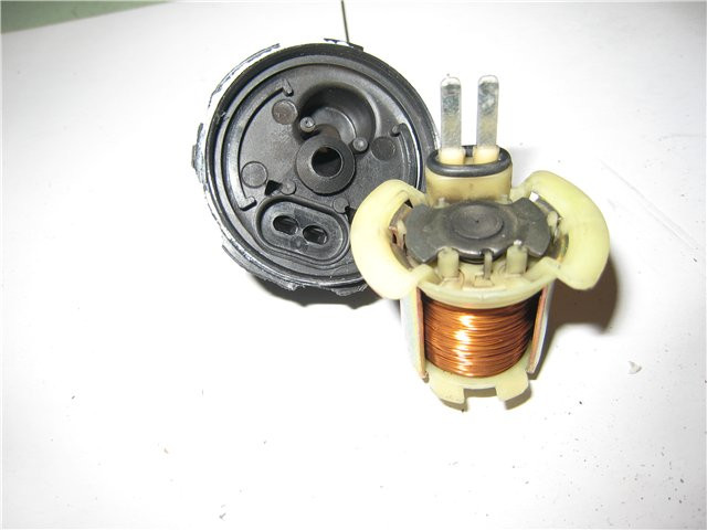

    gavsc, кароч... откручиваешь пробку бензобака, цепляешь манометр в разрез подачи, вешаешь его на лобовуху и катаешься с этим мастером... у тебя должно быть не менее 4.5-4.6 атм на 3-й передаче с 2500 до 4500 об/мин... (давление 4 и наддув 0.5-0.6)... если получилось - просто меняешь пробку...
    не получилось - смотреть в сторону бензонасоса/вставки...
    проверяешь еще раз тщательно всю вентиляцию: трубки на забитость и деформацию, адсорбер и n-80... это все можно сделать бесплатно и своими руками
    .Карел., Вань, да вроде опрессовка у него в норме
    Ну то самому под силу на пасе такое проходил дело была забита трубка под пасажиром.С опресовкой точно гуд.Можно так сказать что чуть ли не через день ее делаю.

    Цитата Сообщение от gavsc Посмотреть сообщение
    А N 80 какое давление держит
    ничего он не держит... от отсасывает пары... должен периодически щелкать - зависит от наполненности бака, температуры бензина и окружающей среды и т.д.
    где-то в 70-х группах (70 или 71) есть подробности его работы: наполнение адсорбера/открытие-закрытие клапана
    компресором можно его проверять
    нет... ни в коем случае...
    что ты тут будешь компрессором проверять?
    в лучшем случае WD-ки плесни и чуть промой...
    там есть регулировочный винт... под сеточкой-фильтром - можно чуть его покрутить туда-сюда.
    Сеточка... маленькая, как спичечная головка... со стороны входа
