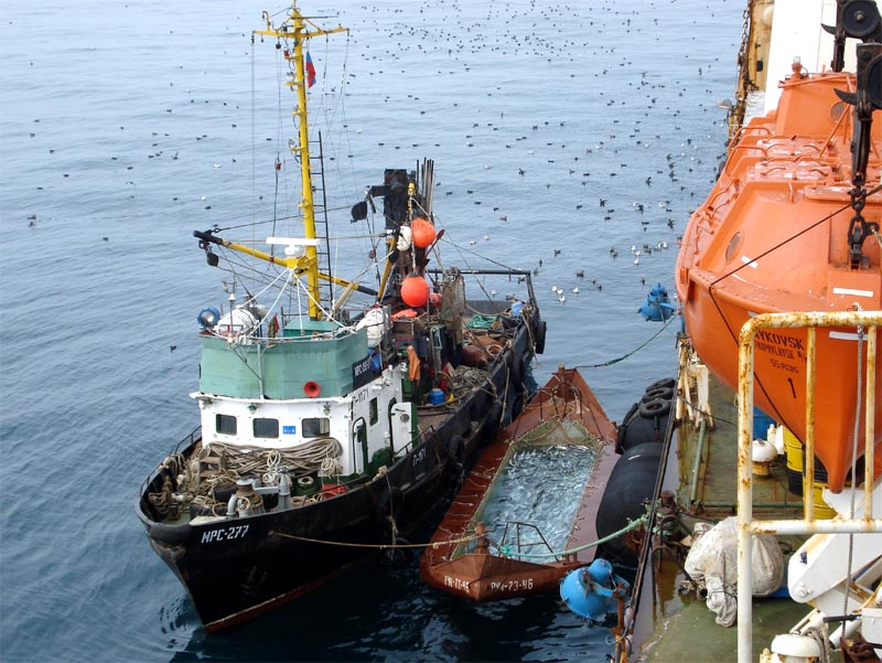

    В основной массе вся красная икра добывается на Камчатке и Сахалине (Тихий океан, Охотское и Берингово моря). Когда начинается путина, к местам промысла устремляется флот. В данном посте показан процесс на приемо-перерабатывающем судне БАТМ (большой автономный морозильный траулер), который принимал рыбу со ставных неводов на западном побережье Камчатки.
    Со ставных неводов рыбаки-добытчики поставляют улов на приемо-перерабатывающее судно.

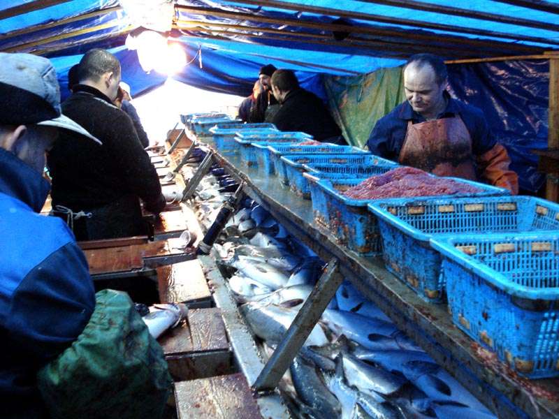

    Линия разделки. Здесь рыбу шкерят - икру кладут в синие парамушки наверху, кишки в одну дырку, рыбу в другую. Потрошеная рыба по лоткам течет в "завод" на палубу ниже, кишки за борт. В "заводе" потрошеную рыбу моют, сортируют по размерам, морозят и пакуют в тару. Готовую - в морозильный трюм.

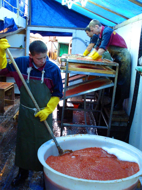

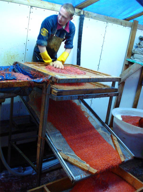

    На этой стадии отделяют икру от ястыков - грохочут. Станок называется - бутара. Чтобы было почище - используют две грохотки. Отделившаяся икра сваливается по наклонной марле. Здесь тоже остаются кусочки пленки и всякая дрянь.

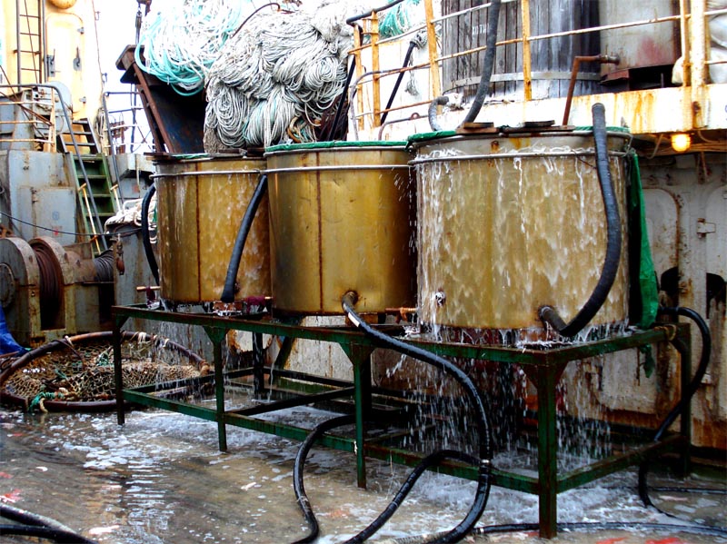

    Отгрохотанную икру солят в тузлуке (насыщенном соляном растворе). Одновременно с засолкой икра здесь и отмывается. Соотношение икра/тузлук - 1/3. Солят до насыщения икры около 4 процентов. По времени - около 10-20 минут, в зависимости от "крепости" тузлука.
    Кстати, сам тузлук варят здесь же, на палубе, в таких "небольших кастрюльках".

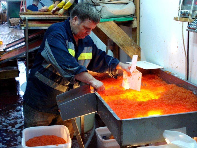

    После просолки икру фасуют по небольшим корзинкам, которые закладывают в центрифугу, где 10-15 минут "отжима" делают икру почти сухой, и она попадает на стол мастера для добавления растительного масла и консервантов. Здесь же последний контроль чистоты и качества на подсвечиваемом снизу столе.
    Фасовочный стол с нижней подсветкой для того, чтобы просвечивалась толща икры и были хорошо заметны "инородные тела" (кусочки крови, пленка и т.п.). В уже просоленную и отцентрифуженную икру на этом столе мастер добавляет и перемешивает растительное масло и антисептики. Раньше (до 2010 года) использовали уротропин и сорбиновую кислоту, сейчас какую-то более "полезную" дрянь. Перед упаковкой в тару белой лопаточкой мастер тонко расстилает "продукт" и следит, чтобы все было чисто. На фото как раз что-то заметил и выбирает.

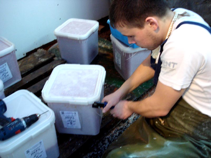

    Установка свинцовых пломб на каждом куботейнере.
