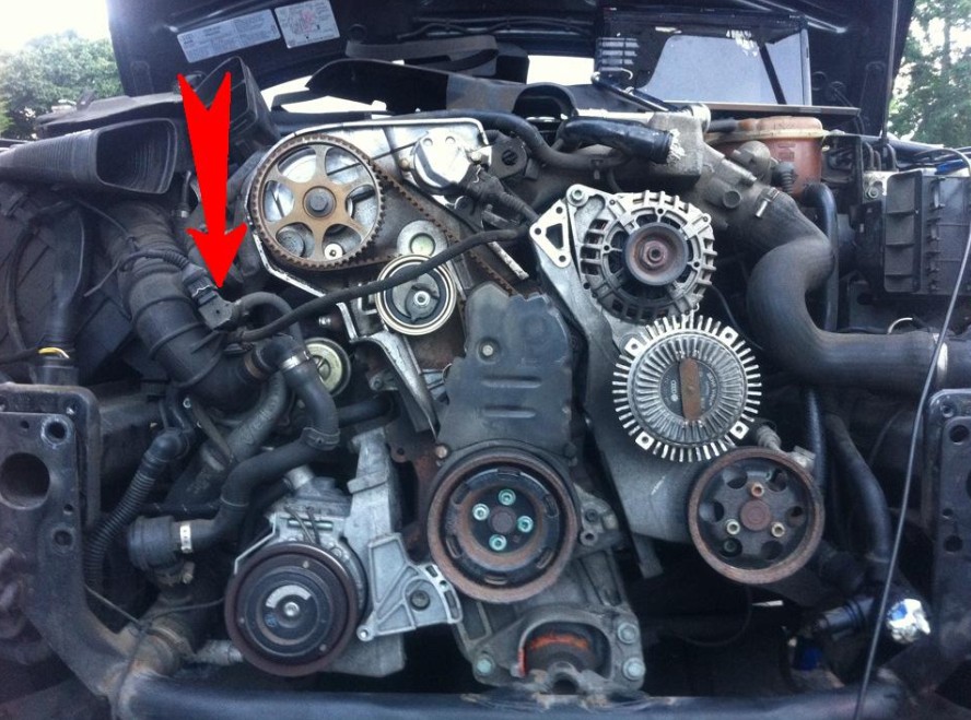

    Цитата Сообщение от фед Посмотреть сообщение
    N75, вестгейта это куда глядеть
    n75-на "гусенице", проверить проводку под пыльником, снять продуть/промыть WD-кой:
    за клапан вестгейта пока не заморачивайся
    (если турба родная и никто туда не лазил до тебя или в твое отсутствие)...
    скорее всего в n75-м заморочка
