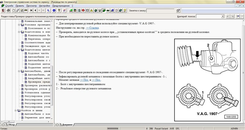

    Цитата Сообщение от сашок1 Посмотреть сообщение
    перекинь руль вправо
    не от руля надо прыгать , а от рейки,если рейка не наместе,стоит со смещением то и будет тянуть
    Автомобили, движущиеся с отклонением от прямой
    Причиной может быть то, что при положении колёс для прямолинейного движения рулевая рейка находится не точно в среднем положении.
    Из-за этого усилитель руля создаёт небольшое усилие, направленное влево или вправо. Как следствие, автомобиль отклоняется от прямой.
    Если углы установки колёс проверяются на автомобиле с рекламацией, „Автомобиль тянет в сторону“, следует обязательно проверить среднее положение рулевой рейки.
    Для регулировки развала и схождения рулевая рейка должна находиться строго в среднем положении!
