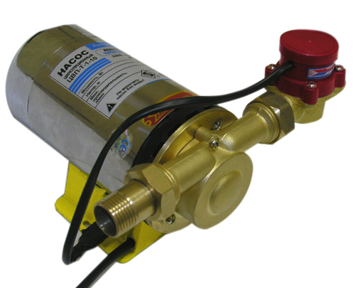

    насос повышения давления выбор на рынке есть
    Цитата Сообщение от makaka Посмотреть сообщение
    Мне нравятся насосы wilo или aquario.
    нужен именно повышающий давления,циркуляционный насос ,который ставится на отопление не идет,он на пробку не работает
