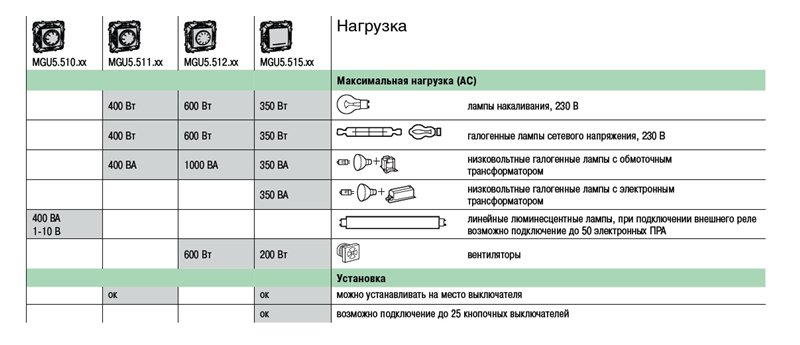

    есть потолочная люстра, 30 галогенок цоколем G4 (12V, 20W), транс в лампе на сколько я понимаю тороидальный обмоточный (во всяком случае внутри какие-то два больших "пончика" стоят а сама люстра просто не подъемная). хочу диммировать эту конструкцию. Диммер выбран этот http://www.se-industry.ru/titan_img/...GU551218ZD.pdf

    а) у меня люстра 600W или 600ВА ? (подойдет мне этот диммер для такой нагрузки или нет. мощнее диммера нет). почему используют разные единицы измерения ? (Ватты и Вольт-Амперы)
    б) прально я понимаю что моя лампа с подобным трансом может быть диммирована ?
    в) что лучше - катушечный транс или электронный ? я правильно понимаю что катушечный более долговечен ?
    спасибопожалуйста (с)
    а, и ещё один вопрос, походу я не ту люстру вобще купил точнее - 30 ламп по 20W на 26 квадратных метров - это не перебор ?
    Так 30 на 20Вт = 600Вт.
    Если обозначение в ВА, то надо умножить на 0,8, получится Вт.
    Там, по идее, гореть нечему. Только плавного пуска не будет, без скачков.

    почему тогда в диммере идет ограничение 600Вт или 1000ВА ?
    Сергей_Р, похоже благодаря твоему посту нашел ответ на свой вопрос:
    Электрическая мощность включает в себя несколько понятий, из которых мы рассмотрим наиболее для нас важные:
    Полная мощность (ВА) - величина, равная произведению силы тока (Ампер) на напряжение в цепи (Вольт). Измеряется в Вольт-Амперах.
    Активная мощность (Вт) - величина, равная произведению силы тока (Ампер) на напряжение в цепи (Вольт) и на коэффициент нагрузки (cos φ). Измеряется в Ваттах.
    Коэффициент мощности (cos φ) - величина, характеризующая потребитель тока. Говоря простым языком, этот коэффициент показывает, скольно нужно полной мощности (Вольт-Ампер), чтобы "запихнуть" требуемую на совершение полезной работы мощность (Ватт) в потребитель тока. Этот коэффициент можно найти в технических характеристиках приборов-потребителей тока. На практике он может принимать значения от 0.6 (например перфоратор) до 1 (осветительные приборы и др.). Cos φ может быть близок к единице в том случае, когда потребителями тока выступают тепловые (тэны и т.п.) и осветительные нагрузки. В остальных случаех его значение будет варьироваться. Для простоты это значение принято считать равным 0.8.
    т.е. если в диммер подключить электромотор - то он будет 600W максимум, а если свет - то 1000W максимум. именно по этой причине похоже в документации на диммер и указаны разные типы нагрузки

    Диммер выбран этот
    кучеряво живете
    у меня такие лампочки с трансформатором хорошо работают от диммера турецкого за 300 руб.по мощности и выбирал с небольшим запасом.

    вопросы:
    г)а, и ещё один вопрос, походу я не ту люстру вобще купил точнее - 30 ламп по 20W на 26 квадратных метров - это не перебор ?
    а) У тебя люстра приблизительно 800ВА, т.к. нагрузка индуктивная (транс). Единицы разные, т.к. ВА - чисто активная нагрузка (в природе практически не встречающаяся), ВАр - чисто реактивная нагрузка (в природе также практически не встречающаяся) , Вт - комплексная нагрузка. Если бы у тебя лампы были на 230В без трансформатора, то вот они практически чистая активная нагрузка.
    б) Может, но идея не самая лучшая, т.к. галогеновые лампы, в общем, диммировать нельзя - в них нарушаются процессы обратного осаждения вольфрама на нить накаливания и они быстро выходят из строя. Лучше их группами включать для регулировки.
    в) Электронный легче, дешевле и обеспечивает плавный пуск. Транс железный и этим все сказано.
    г) С одной стороны 600 ватт галогена перебор, а с другой у меня у самого 6 рожков с компакт-люминисцентами по 100 ватт эквивалентных. Но я их группами по три штуки включаю. Все 6 только жена всегда включает, мне и половины хватает.
