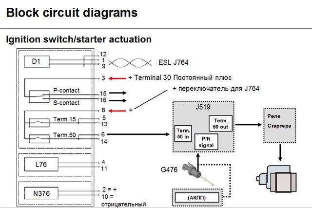

    вопрос такого плана, пассат 2009 года DSG 7, пишет на панели "включите нейтраль или паркинг", хотя селектор в P или N. Отображение на панели адекватное, на селекторе то-же, но стартер не срабатывает, не щелкает... Если подать питание на тяговое реле, то заводится и ездит без ошибок хоть сутки. Подкиньте схему блокировки стартера или пните в нужную сторону плиз!

    Так а нет блокировки, стартер запускает или нет блок бортовой сети.
    Смотри измеряемые величины блока рулевой колонки, самого селектора и ELV совпадают ли положения селектора. Коробка сигнал P и вообще положения селектора не выдает, только получает по шине. Задает его концевик в селекторе F319 и дальше гонит его в блок J527, а тот уже дирижирует им по цепочке.

    уже есть над чем работать, сегодня посмотрю что там у него...

    так, блок селектора выдает правильные положения селектора и на панели и в мозгах, в блок рулевой колонки сигнал с F319 приходит, ключ разблокирован только в "P". В блоке бортовой электроники ошибка 02389 release signal transmission position P/N появляется только в положении "P" и в нем не стирается, в любом другом стирается. Иногда работает и заводит штатно с ключа.
