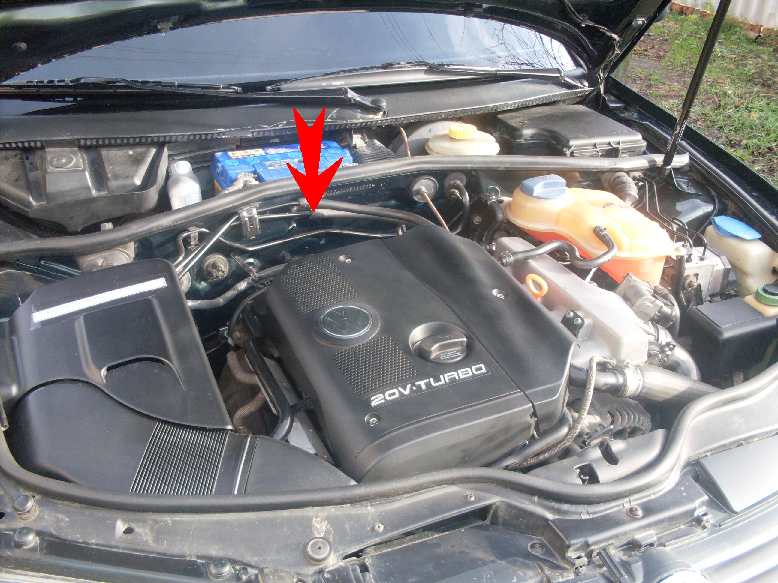

Коллеги, скажите пож-та, хочу замерить давление топлива. Есть манометр до 6 единиц размеченный, куда вставлять тройник я понял, но никак не соображу, какая резьба там (от топливного шланга и вход в рампу). Нигде ничё не сказано. И вообще, если есть опыт, подскажите где искать в продаже такой тройничок.

yos269, только с трубкой топливной окуратнее ... может отломиться в месте крепления ... на излом движений делать нельзя...
зы пошел у себя искать давление масла![]()
| Получено: 3,041 Отправлено: 1,130 |
| Получено: 2,148 Отправлено: 89 |
komsernik, там тяжко шланг слазит... обратил вниманиеокуртность никому не повредит... у меня он там сам не так давно лопнул... нюхнул бензинчика по дороге
