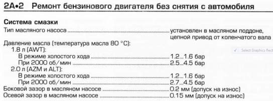

Endz, давление нормально замерять...

Да, на четверг записался на замер и смену масла, (советуете на 0w40 mobil synt?) со снятием поддона и чисткой. Авто пока стоит. Сервис рядом находится, лампа вспыхивает на горячем моторе на подгазовках, более 3х... в основном, потихонечку доеду, хотя может и привезу..
Про замеры много читал, хх, 2000 и 4-4.500, на горячем моторе. Про нужное место - надо вместо датчика или все таки можно через тех.отверстие под шестигранник? вроде бы погрешность есть ощутимая, как пишут

Лучше через датчик.

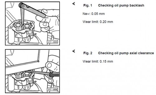

В общем с давлением проблемы, на хх 0.8-0.6... На высоких не больше 4.с небольшим, сбрасывает, в общем заодно решил сменить маслонасос, хуже думаю не будет, вряд ли он вообще менялся, ставится оригинал. Решетка маслозаборника была достаточно грязная, но не так что бы совсем непроходима. Но тоже род замену. Вот ещё думаю, стоило ли цепь менять и как долго она ходит, чем грозит небольшая растяжка?... Масло будет залито мобил 0ц40 синт. Кажется пиклайф... Ждемс..
Итак, заменили маслонасос, замеры показали 1.2 - 1.3 на хх, но в переходнике манометра была негерметичная резинка, через нее струилось масло, может еще десяточку это скинуло, но вряд ли много. На высоких скидывает после 4. На прогретом моторе обратно ехал, вроде ничего не моргало больше, посмотрим через некоторое время, как и что. Надеюсь проблема все таки решилась, насколько это было возможно. В идеале конечно хотя б КК скинуть, оценить опытным взглядом, о чем теперь и буду думать.
