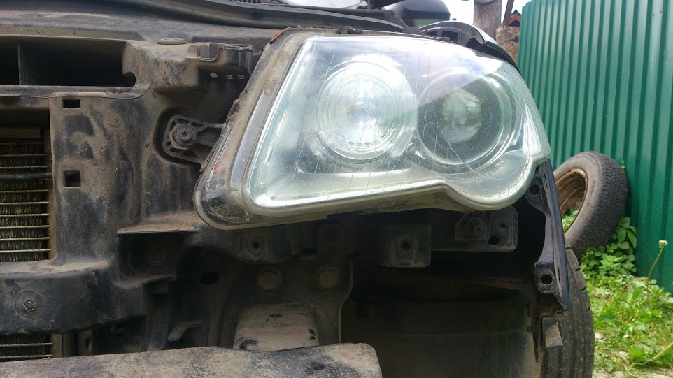

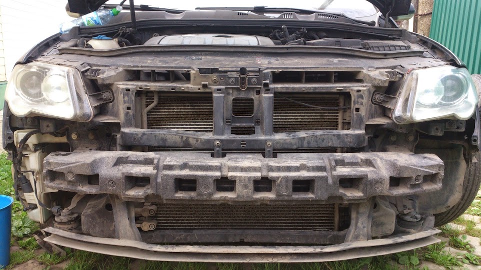

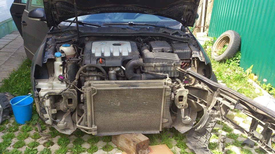

После того как сняли бампер, откручиваем телевизор

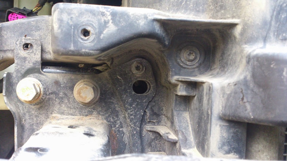

Он крепится на 4х болтах и двух торксах спереди с каждой стороны, и по два болта торкса к крыльям.
Радиатор кондея прикручен торксами к телевизору, их откручиваем, и приподняв все радиаторы вынимаем из пазов снизу в телевизоре, после чего телек отводим в сторону.
Под радиаторы надо что то подставить, иначе они упадут на землю![]()
А это плохо

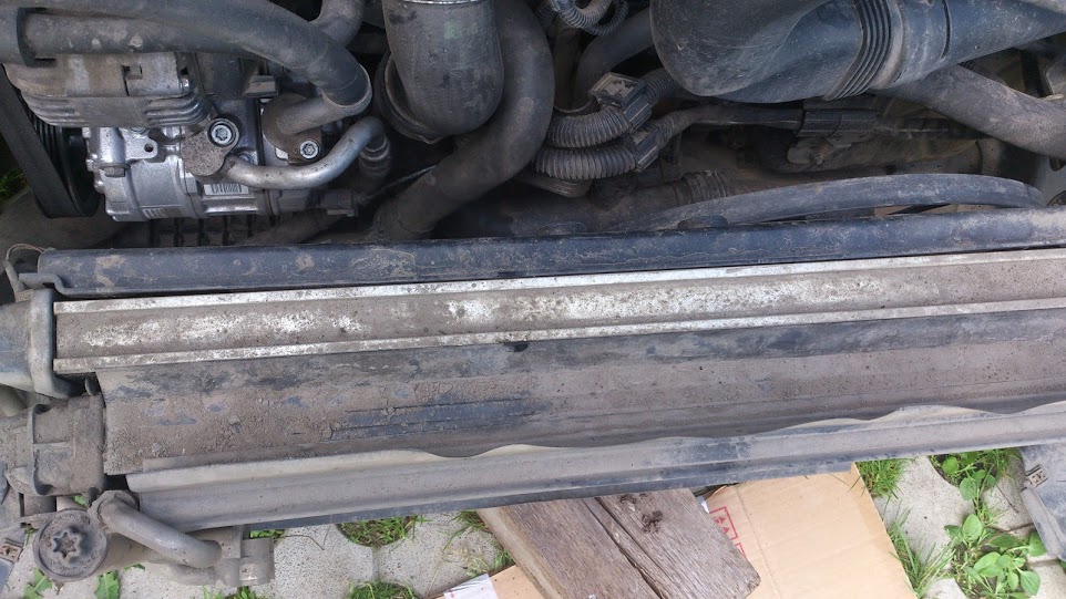

Приятный бонус, все три радиатора сверху и снизу закрыты пластиковыми заглушками, т.е. у них нет щелей, воздух идет только сквозь них.

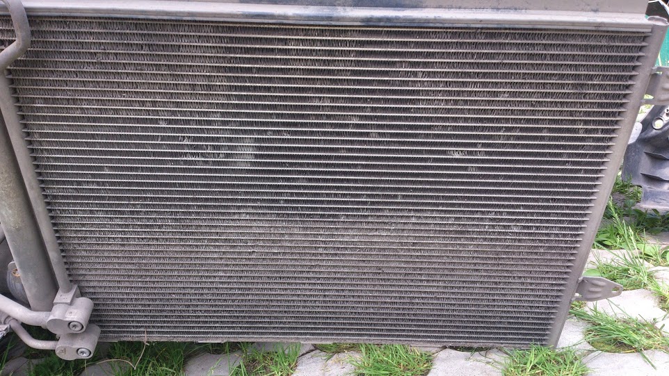

Радиатор кондея отводим в сторону, сильно не получится его отставить, мешают трубки.

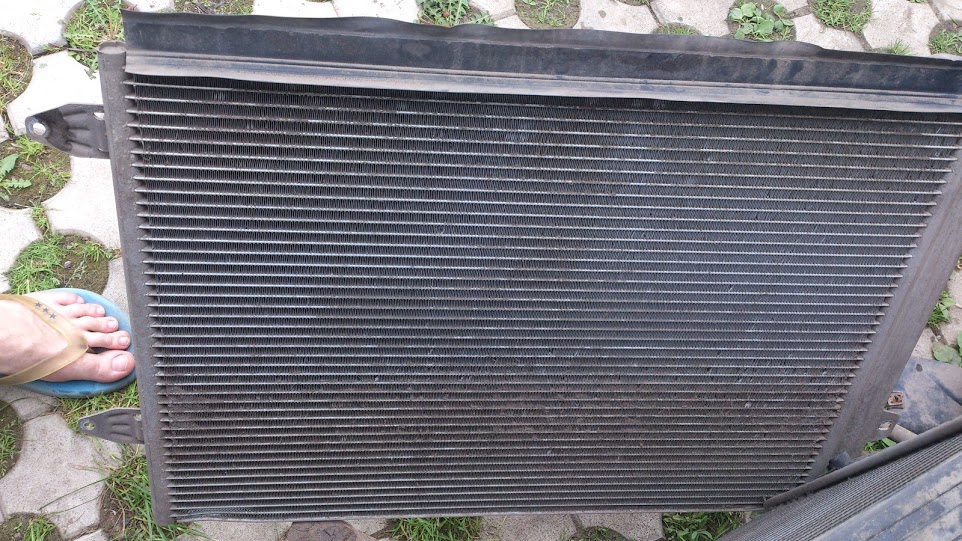

Как видно их фото, валенка почти нету, и это за 7 лет!!
Основной удар всей российской зимы принимает на себя радиатор кондея!
По центру - он прилично забит.

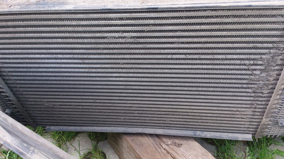

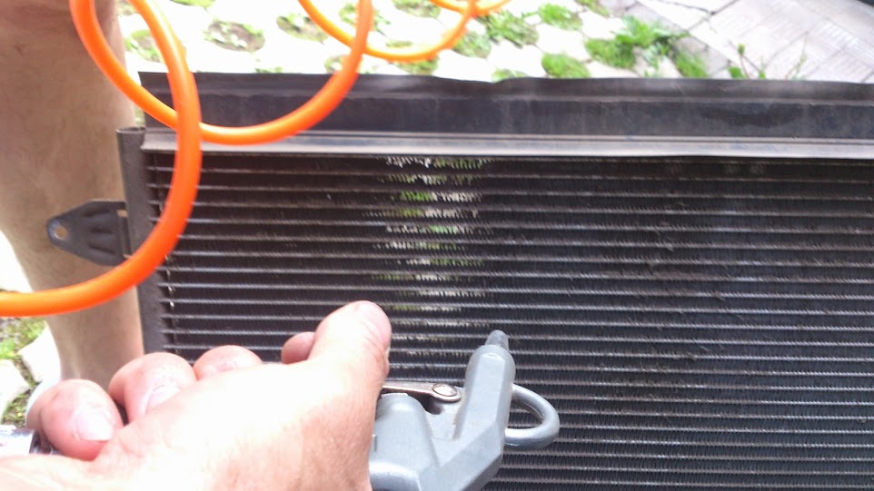

Берем компрессор и продумаем:
Грязи вылетело много, продуваем и куллер тоже, там соты большие, дуется на ура![]()
Вот так после продувки верхней половины, все чистенько
С серединой пришлось помучаться![]()
На последок еще все промыл керхером.
