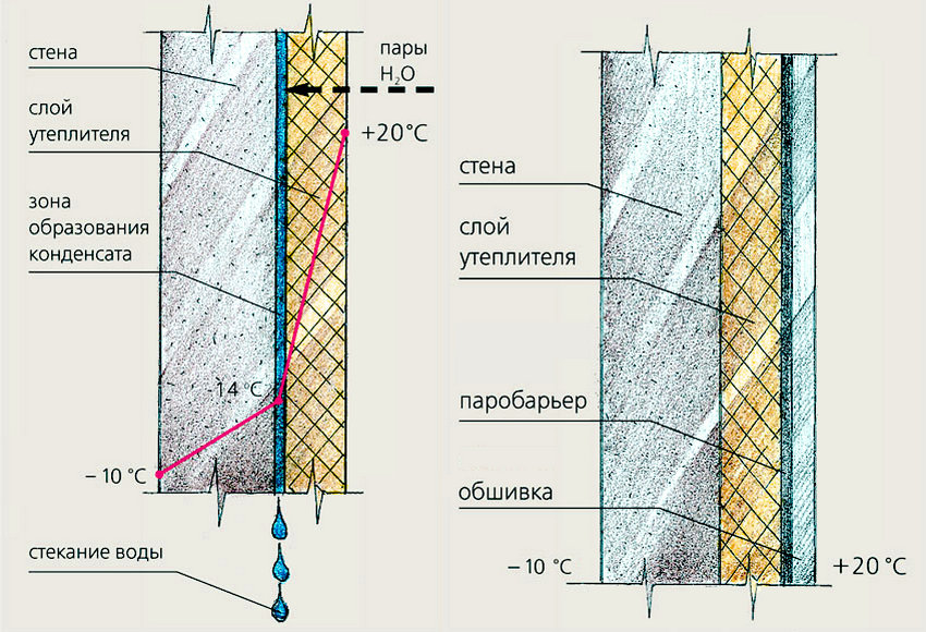

    Забудь про пеноплекс. Им только консервные банки (машины, гаражи) утеплять.
    Не соглашусь. Сейчас именно пеноплексом утепляют многоквартирные, монолитные дома в частности мой.
    Внешняя стена сделана следующим образом: снаружи кирпич, в середине пеноплекс, в помещении газобетонные блоки. Никакой плесени в доме нет, дому больше 5-ти лет. Внешний кирпич служит больше декоративным элементом.
    В соседнем доме строители халтурщики в некоторых местах не проложили утеплитель, вот там, где его небыло, в квартирах была плесень.
    Такие недоделки устранялись застройщиком при помощи пены, сверлят изнутри стены и загоняют в пустоты пену.
    Многие застройщики используют вместо пенопласта, минвату, но на мой взгляд пенопласт гораздо долговечнее и теплее.
    Один момент в конструктиве упущен - Фасадный кирпич (декоративный+защита от осадков и ветрозащита), воздушный зазор (вентиляция фасада), пароизоляция. утеплитель (пенопласт), пеноблоки.
    или плохое прилигание или говно смесь точнее ее отсутствие в кладке пеноблоков.
    Такие недоделки устранялись застройщиком при помощи пены.
    а точнее нарушали конструктив.
    Во всей этой конструкции точка росы в воздушнм зазоре на внутренней стороне фасадного керпича.

    Pisiliy, пароизоляция возможно где-то в этом пироге есть.
    В этом моменте сомневаюсь.
    Да, действительно для газобетона нужно делать воздушный зазор, когда на него делают отделку фасада типа сайдинг и т.д.
    Стена монолитного дома, моего типа, по моим наблюдениям строиться от обратного. Сначала делают облицовку фасадным кирпичом, затем изнутри пенопласт (если сделать воздушный зазор пенопласт не к чему будет крепить), а потом укладывают газобетон.

    Так это нормальная схема. После утеплителя внутрь идет КАМЕНЬ, который прогревается. А товарищи предлагали на стену изнутри зафигачить пенопласт/термозолятор. А это неверно по физике.
    А вот камень-изолятор-камень - идеальный вариант. Внутренний камень прогревается до компантной температуры и утыкается в изолятор и не отдает тепло на улицу. Наружний камень остывает и утыкается в изолятор и не может охлаждать внутрянку. Все логично.
    Вот посмотри на картинку. Внутренняя стена толще в два раза наружней. Тут верно.
    А вот наружняя стена и утпелитель изнутри = плесень
    Пенопласт сам и есть пароизоляция
    Наверное тоньше не делают, чтобы не проломили
    Газобетон имеет низкую теплопроводность из-за пористой структуры.
    Поэтому думаю, для лоджии из фасадного кирпича, можно сделать: кирпич, пенопласт 50мм, газобетон 75мм, да будет всё карашо.
    Ну и пароизоляция, не могу сообразить, где лучше с газобетоном.
    Рисуют как-то так, материалы неизвестные)
    все монолитки так построены, даже панели дск так лемятся
    усе рассчитано, влага - выветривается за счет кирпича и его дырок
    еще раз - все просчитано.
    для москвы и московской области, толщина блока при строительстве стен:
    из г/с блока 300мм + 100 мм утеплителя + кирпич
    из полистиролбетона - 375 мм + кирпич
    из остальных не строют.
    к примеру в тюмени толщина блоков будет 400 мм

    Ну и пароизоляция
    в случае пенополистерола и подобных материалов, сами они и есть пароизоляция
