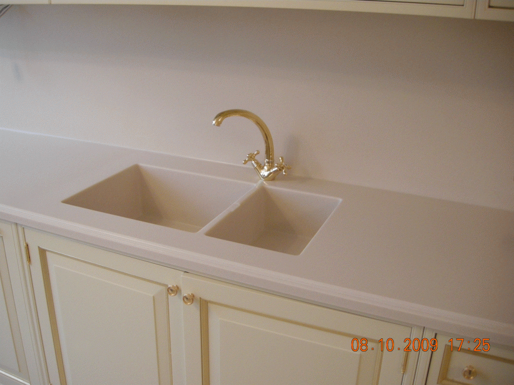

					как иначе сделать интегрированную мойку? выпиливать)))
отливают в форме и усё
1. Подготовка формы: на этом этапе происходит подготовка формы для заливки раствором. Это может быть, как мойка, так и подоконник или столешница. Размеры формы зависят от конкретного заказа. Изделие будет идеально соотноситься с остальными составляющими всей конструкции.
2. Заливка формы полиэфирными смолами: от этого этапа производства искусственного камня зависит гладкость и прочность его поверхности. Состав вещества такой, что при высыхании не образовываются даже микропоры. Это способствует отталкивания влаги и предотвращает попадание грязи, а также служит неким буфером при ударах о поверхность. Раствор заливается после высыхания смолы.
3. Приготовления раствора, из которого выполняется изготовление искусственного камня. Среди составляющих компонентов присутствует крошка натурального камня и вещества, которые связывают его. Это определяет процентное соотношение натуральных материалов в изделии, которое может достигать 80-90%. Благодаря такой технологии производства искусственного камня отсутствует риск образования трещин и надколов, которые могут возникнуть на натуральном материале. Впрочем, на сегодня большинство фирм, занимающиеся производством из искусственного камня тех или иных предметов для Вашего быта предпочитают использовать готовые компоненты от лидеров рынка – западных и российских компаний-изготовителей.
4. Заливка раствором формы и её высыхание – это окончательный этап. Результатом и становится как раз готовое изделие – мойка, столешница, а то и ваза, например. тыц

					Luna, и пилят по месту, при необходимости (сам видел)![]()

					Я не про мойку (у дочери такая), а про вообще изделия из этого материала
- Всякое бывало.
| Получено: 7,310  Отправлено: 5,287  |
					"косочничество" практикуется, когда из готового природного камня делается, потому что, например, большой Г(П)-образный стол будет сильно дорогой, да и крякнуть может при транспортировке или установке, потому что тяжелый, сцук.
А если искусственный камень - то там два варианта: либо из готовых плит собирают, как ты сказал, со склейкой, либо делают литьевую форму под конкретное место и заливают в нее.
Если лить в форму - то отходов практически нет... Главное технологию соблюдать.
