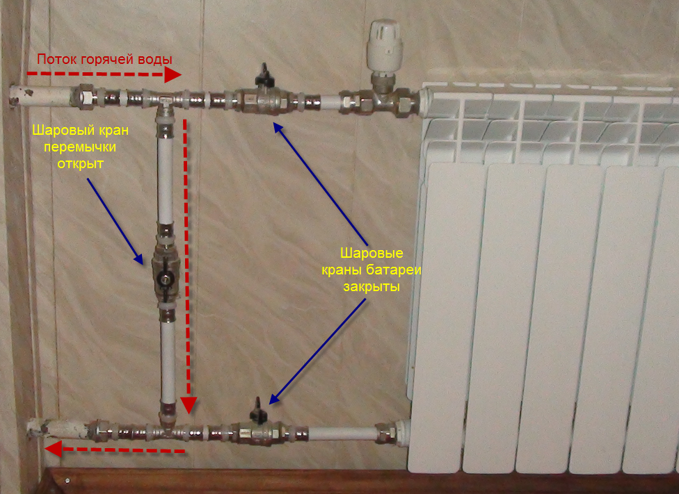

    Перед радиаторами на однотрубную систему отопления что ставить?
    Просто запорные шаровые краны, термостатический вентель или регулировочный узел на подаче?
    сейчас склоняюсь к 1 и 3 варианту, второй говорят не живет долго
    bmw 3
  20. #560
    По умолчанию Ремонт квартиры
    вообще надо ставить 2-3 штуки запирающих устройства.
    1. Если многоэтажка (или однотрубная система) - то запирать байпас нельзя, т.е. можно обойтись без крана на нем
    2. наверху перед регулятором - тоже можно не ставить арматуру, потому что задвижка должна полностью перекрывать ход.
    Хорошие шаровые краны живут должго, если купить правильные, и правильно пользовать.
    1. у них только ДВА положения: полностью открыто, и полностью закрыто, т.е. частично перекрывать - нельзя, ибо чревато
    2. надо открывать/закрывать, хотя бы раз в месяц, чтобы шар не закисал.
