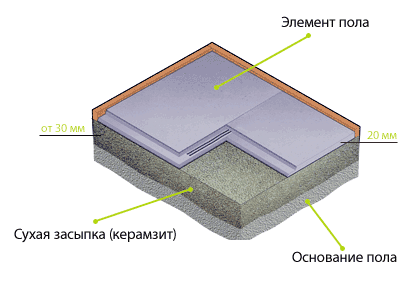

    Хмм, тоже вариант, прикрутить к полу бруски, а уровень между ними выравнять керамзитом.
    бруски не делают, засыпают керамзит по уровню, сверху кладут элемент пола
    но это нужно быть уверенным, что керамзит никуда не просыпется, типа в перекрытия или с балкона
    сухая стяжка называется

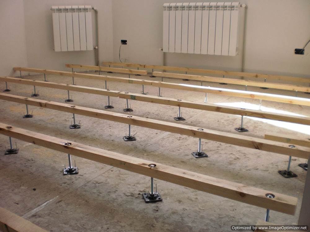

    ещё есть регулируемые лаги, чтобы с брусочками не морочить голову
    Да, а еще есть бригада шабашников чтоб совсем ни с чем не морочится.

    Luna, по поводу керамзита-- я 14 лет работал паркетчиком... один из прорабов который нам скидывал паркетные работы был увлечен полами керамзита а сверху два слоя плит ГВЛ---- Могу сказать что когда доходило дело до укладки паркета, то его пол всегда имел форму линзы-- т.е керамзит под этими плитами то ли утрамбовывался то ли от тяжелых предметов типа складирования материалов расходился в стороны...--короче полная борода(((((((((((9
    Да, отрицательно отношусь к сухой стяжке. Сталкивалась, когда на такую конструкцию укладывали керамогранит, теперь он постоянно хрустит и отклеивается.
    Есть подозрение, то-ли шабашники криворукие такую стяжку налепили, то-ли керамзит, как песок через дырочки старинного здания просыпается.
    я сухую стяжку у себя делал
    Как полёт?

    Luna, он никуда не просыпается-- он тупо крошится и утрамбовываясь-- соответственно образуя пустоту
