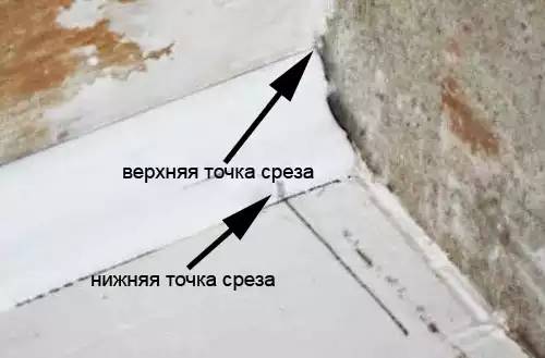

    Уважаемые, как правильно устанавливать плинтус как на фото? Имею ввиду как правильно запилить концы для стыковки на углах на таком профиле?

  9. #429
    Passat Аватар для Jake
    05.09.2009
    Латвия
    1,534
    Получено: 71
    Отправлено: 13
    GoshaF,
    Уголков нет, это мдф профиль, нужно пилить и стыковать. Стусло-то стуслом, но просто запилить на 45гр не получится: профиль наклонный (причем в двух плоскостях), и при стыковке двух плинтусов они расходятся от низа к верху. Если бы передняя грань составляла бы 90гр с полом, то вопроса бы не возникло. Вот и хотел узнать, может есть какая хитрость, как стыковать такой плинтус?
    Passat B5 1.8 ADR 98 год МКПП седан - продан, Audi A5 2.0TFSI - продан, VW Golf GTI 7 МКПП
  10. #430
    По умолчанию Ремонт квартиры
    Цитата Сообщение от Jake Посмотреть сообщение
    GoshaF,
    Его походу прямо с опорным каркасом запиливать надо.
    Ну и еще как вариант сделать шаблон/сакет части примыкания пола и стены из гипоскартона и на нем пилить, собрав конструкцию
    И еще: я на 146% уверен, что у тебя углы не 90' и даже правильный запил тебе ничего не даст...
    Стусло тебе поможет и 45 ты им запилишь не вопрос. Даже не знаю как объяснить - посмотри на ютубе чтоли. Но это если у тебя углы 90 градусов. Если нет то запиливаешь один плинтус под 45 а второй подгоняешь, в идеале конечно торцовочная пила но для плинтусов и такой штуки хватит http://www.vseinstrumenti.ru/ruchnoy...t_profi_41321/
    Что ты имеешь ввиду под опорным каркасом? Углы конечно не 90гр, есть даже 110-130гр, но не в этом проблема, а в том что профиль такой наклонный.
    это не проблема, берешь его в сборе и запиливаешь. Все будет ок.
    Стена-то стоит вертикально! От неё и надо "плясать". Потренируйся на обрезках и все получится.

    Jake,
    Профиль прикладывается к полу так, как он должен находиться во время эксплуатации и под его нижнюю кромку проводится линия. Аналогичная процедура происходит с другой стороны и тогда две линии на полу пересекаются – это показано на фотографии вверху.
    Место пересечения этих линий будет указывать на нижнюю точку среза, а угол, образованный стенами – на верхнюю точку. Когда вы будете производить запил, то ножовка должна смотреть своим концом в угол, то есть, именно по линии стыковки. При разметке наружного угла всё получается очень похоже, только, как уже было отмечено, выступающим окажется нижний угол плинтуса.
    Jake, эт самый надёжный метод
    - Всякое бывало.

    Jake, такие плинтуса нужно подгонять на месте отдельно каждый плинтус , проще спеца тебе прислать чем обьяснять , что нужно сделать , он тебе за день все сделает , а расчет уже с ним договоришся самому это слишком геморно , будешь дня три тратата делать , если время есть можно и заморочится , но по мне так проще в таких случаях заплатить небольшую денежку спецу и сделать все нормально , у тебя нет не стусла , не торцовски , не шлиф машинки , а сложи это все одну сумму получишь приличные затраты , поэтому и говорю проще спеца и еще одна заметочка , я бы щель между ламинатом и стенкой прошел бы акриловым герметиком , что бы разные твари там не лазили

    Ну мож только торцовки у него и нет, хотя не факт, но и без неё вполне себе обойдётся, при желании, а оно - желание, как я понял, у него в наличии

    Vital 86,
    Я именно этим методом и начал уже пилить, получается даже ровнее чем на стусле.
    sanechka,
    Как я понял в моем случае нужно не в одной плоскости пилить, а в двух? А зачем щель заделывать? Это же плавающие полы, там должен быть зазор.

    Jake, на наших углах, такой способ лучше всех и работает, тем более с геометрически "сложными" плинтусами
