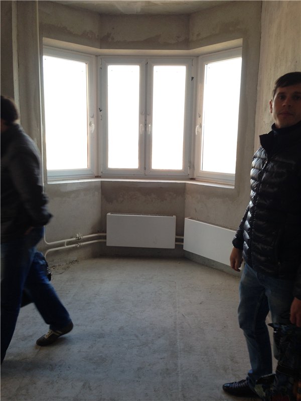

    Как считаете, как лучше установить радиаторы отопления, так же друг за другом или есть еще какие мысли?

    cyxov, вот же проблема..... радиаторы всю красоту портят... может в боковые грани, а центральную грань свободной оставить? И заменить на меньшее количество и более мощные...

    Пока не думал, думаю имеет ли смысл друг за другом радиаторы вешать?

    Ч думаю там достаточно 1 радиатора биметаллического на 12 секции. По крайней мере тт него будет больше тепла вем от этих двкх !

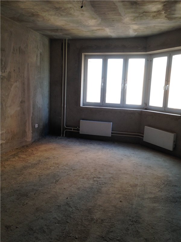

    Боюсь что одного на 12 секций биметалла точно не хватит, комнаты 22,2 и 23,6 кв.м.
    В 22,2 кв.м. окно с первой фотки
    В 23,6 окно со второй фотки и еще на другой стене окно прямолинейное, комната угловая.
    Может кто ставил себе такие радиаторы?

    У меня комнаты 17, 18, 14, 10 везде по одному радиатору.
    Просто у тебя оконный блок широкий... вот под ним можно 2 радиатора.

    Количество секций тут один фиг надо будет считать по теплоотдаче и по площади/объему помещения...
    Трубчатые, или как они там еще называются, радиаторы типа "Гармония" никто не пользует? Может есть у кого знакомые такие? На сколько они хорошо прогревают помещение или же только вокруг себя воздух греют?

    1 радиаторы отопления расчитываются согласно обогреваемой площади помещения , я бы порекомендовал взять еще ребро-два на запас , зимы у нас порой холодные , а отрегулировать тепло краном громче-тише всегда можно , для этого нужно его установить перед радиатором это как минимум
    2 ое если для себя , то я бы обязательно утеплил эту стенку где окно
    3 она всегда холодная и в этом бы утеплении спрятал бы трубы отопления ,
    4 подоконник бы сделал бы немного шире и закрыл бы ниши радиатора дек решетками в леруа по 200 р и покрасил бы в цвет стен их бы даже видно не было , а конвеция была бы на уровне
    5 не упустите момент шторного карниза , очень важно его делать предварительно прикинув уровень отвесом уровень радиаотра , что бы штора не ложилась на подоконник или радиатор
    6 обязательно выполните герметизацию окон со стороны улицы и внутри квартиры
    7 так как окна соеденили между собой обратил бы внимание , на это соеденение , потому как эркерные окна не делают ...
    как то так ...
