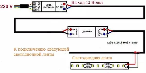

    Пользуясь случаем задам такойже вопрос - какую ленту применять? И сколько этой ленты можно посадить на те шляпы что на фото?
    Все очень просто: в спецификации ленты указано потребление мощности на 1 м, умножаешь на длину ленты и к полученной мощности прибавляешь еще 15 процентов. Без этих 15 процентов блок питания будет работать в режиме максимальной нагрузки и долго не протянет.

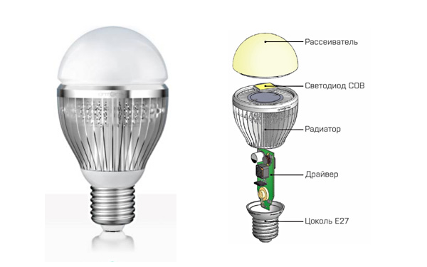

    Вот LED лампа под обычный цоколь E27... Если такую включить после диммера, то хз копму раньше пинда придет диммеру или лампе.

    Kidont, вышла непоняточкаPisiliy расспрашивал про ленты и блоки, а потом про диммер для ламп, хотя хз что он имел ввиду под "лампами"
    В случае ламп, лучче купить диммируемую от хорошего производителя

    Есть вариант LED ламп со встроенным диимером но немного извращенным принципом работы:
    Normally when power on, these lamps will dim up from zero to the brightest automatically.
    You need to turn off the LED lamps at once and turn on it in four seconds to hold on the brightness you want.
    Otherwise it will dim up automatically again.
    Чтобы выбрать уровень освещенности надо включить такую спец-лампу, потом выключить когда она достигнет нужной яркости. Чтобы лампа запомнила освещенность надо ее повторно включить в течение 4х секунд после выключения.

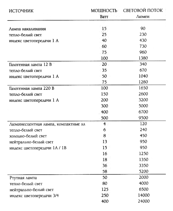

    Но вопрос в люминах все же мучает
    Вот смотри таблица. Если сравнивать, по старинке на комнату в 15 метров 5 ламп накаливания по 100 ватт хватает освещения.
    Это получается около 7000 люменов, как минимум
    Получается ~300 люм квадрат не маловато
    у тебя 300 * 15 = 4500

    Кстати, на светодиодные лампы, хорошие, в среднем 100 лумен на ватт выходит... 5ватт светит как 60ка примерно.
    Проводил опыты: 2х40 и 2х60 - световой поток под ними на расстояни 2,3 м примерно 260 лумен.
    В те же места вкручены 4х5 вт по 500 лумен. Световой поток в той же точке стал 360.
    Условия замера полностью идентичны, радница только в приборах освещения.
