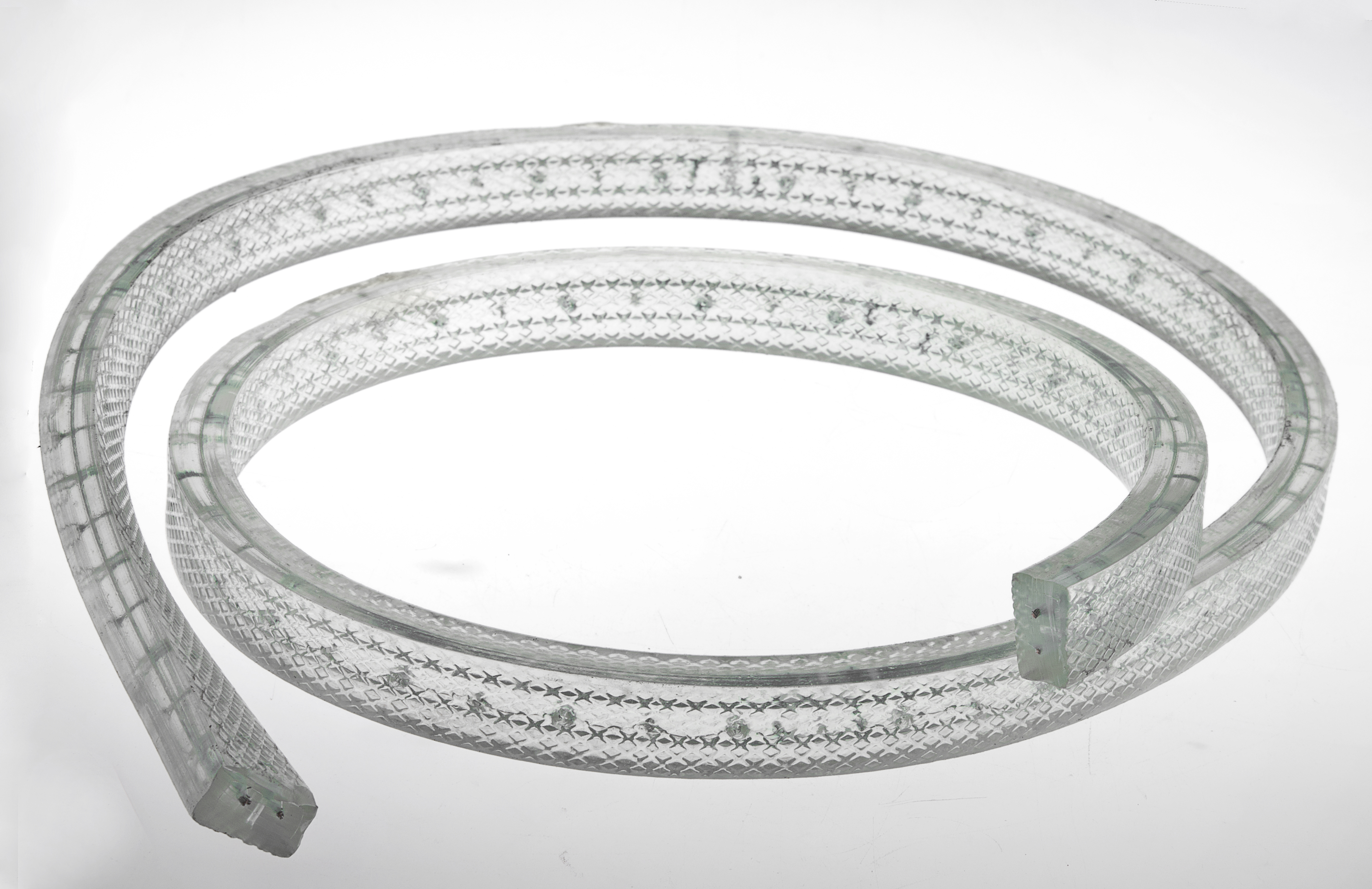

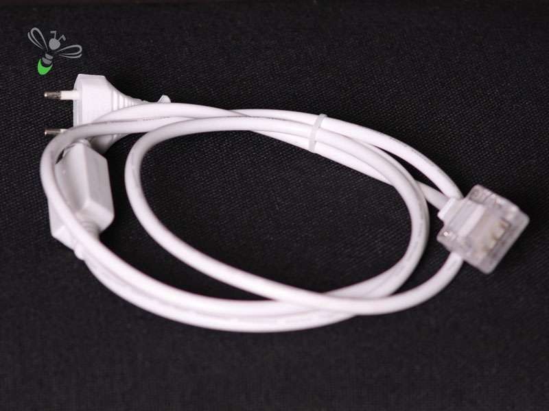

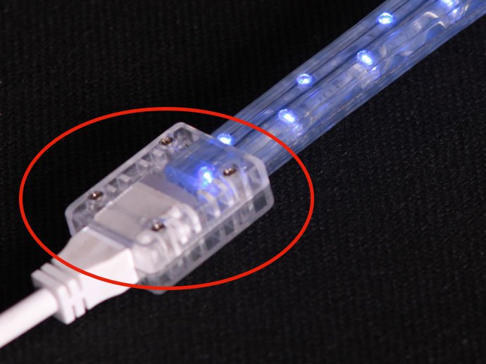

  9. #309
    По умолчанию Ремонт квартиры
    Цитата Сообщение от sanechka Посмотреть сообщение
    бред сивой ... не верю , таких комплектов не разу не видел, отдельно лента и к нему подбирают блок на опред. метраж и мощность , хотя может какой чудила и решил делать (комплекты ) но не факт , что все правЕльно просчитано ....
    прошу упаковку в студию
    Упаковки давно нет
    Лента, даже больше похожа на толстый шнур с прямоугольным сечением 20х10 мм примерно...
    Типа такой
    Подключалось так
    А кабель со смонтированным драйвером так
    В общем походу у меня трехштыревой дюралайт был
    Да, это не лента 12V, это дюралайт похоже 220 V.
    В основном у них проблема в соединение шнура с сетевым выпрямителем.
    Плохой контакт, коротит в следствии могут выгореть диоды, это видно визуально чернеет провод с диодами.
    Если визуально ничего не сгорело, нужно смотреть выпрямитель и соединение.
    В основном его используют на улице, так как диоды хорошо защищены от агрессивных воздействий.

    Да я его как смонтировал - так он и был в фальшпотолке. никто его не дергал, потому что не на проходе.
    Не обязательно дёргать, у меня так с одной полоской на лестнице было.
    Сначала горела ярко, потом стала светить тускло.
    Переделали соединение, всё заработало, банально из-за плохого контакта.
    Незнаю, как у тебя,
    у меня все запчасти были отдельно, шнур, соединитель (иголочки такие), выпрямитель.
