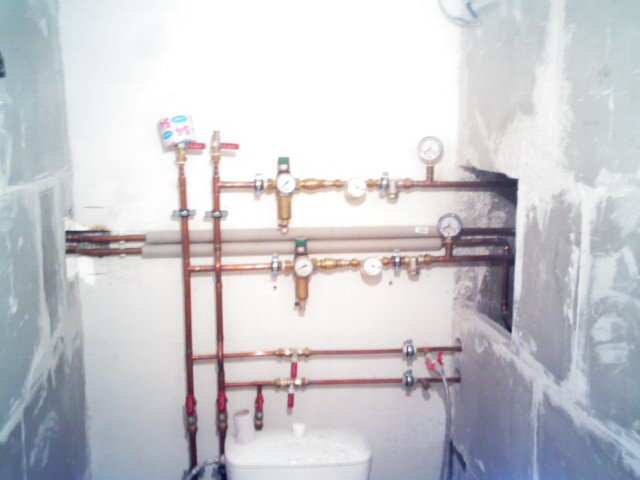

    перебирала фотки, случайно наткнулась, ностальгия блин))) так у меня… всё начиналось)
    может кому пригодиться схему поизучать

    Цитата Сообщение от Mixxxa Посмотреть сообщение
    Наш человек
    Медь на пайке
    Но хоневел зря....
    а можно поподробней?
    как раз назрела необходимость переборки всей разводки водопроводной...
    и вот чето не металопласт ни пропилен ни какой не хочу,
    думаю либо по старинке оцинковкой либо вот медью, но про медь ни чо не знаю
    а про оцинковку месный сантех сказал что типа ща все трубы оцинковка фигн что типа года на три хватат
    А чего там подробнее?
    Покупаешь неотожженую медь, уголки всякие, горелку, припой и паяешь если умееешь
    Если нет, то на мастер сити есть раздел мастеров- создаешь там тему и общаешься- нанимаешь челов

    много помарок на фотке ,
    отводов для фильтров нет ,
    гребенки распредилительной нет ,
    какого размера люк должен быть , что бы все это добро обслуживать ????
    да и вообще не люблю я медь , жесткая она боится колебаний , рехау, всеж по пластичнее и устойчивее будет
    до смесителей от марки хансгрой , нужно установить фильтра тонкой очистки Название: img3543_35201.jpg
    Говно. Far надо ставить.
    обоснуй плиз свое изречение , ляпнуть говно много ума не нужно ханивел устанавливаем уже лет 10 наверное , а фар без году неделя как появился на рынке
    Легко - ставил редуктора давления хонивел- родителям и в старую квартиру- 5 штук- Все- все потекли, кто то больше года, а кто то и меньше отработал. Разные модели были(ставил не в один момент), все были куплены в леруа(настоящие 100%) Я может даже смогу их найти- и сфоткать для доказательства. Фар стоят и не фурычат
    Ну тогда отсутствие водонагревателя, которого там нет, тоже можно считать помаркой))) Это же промежуточная фотка, сделанная для истории походу работ, лет 7 назад. Там много чего ещё небыло
    её там не должно быть, это же последовательная разводка труб
    почему люк? бери выше это целый шкаф)))
    а нам нравиться медные трубы: надежные, необычайно долгий срок службы, устойчивые к хлору, не подвержены зарастанию внутренних стенок продуктами коррозии и колониям микроорганизмов, обладают антибактериальными свойствами и т.д.и т.п., список преимуществ относительно пластиковых, длинный. И главное очень простые в монтаже, что для нас было очень важно, т.к. делали самостоятельно.
    Sanechka, ты когда нам покажешь свои фотки? хотя бы промежуточные, я всё телек в ванной жду
    Нептуны это, отрубают подачу если срабатывает датчик утечки.
    Бабушке такие сделали, она постоянно воду закрывать забывает, выручали не раз.
    В целом без них жить можно, при наличии свободных денег всегда поставить.

    да покажу , просто загружен пока, все никак руки не дойдут доделать , потолок натянуть нужно и местами в частности возле телика швы немного затереть , мелочи конечно , но все ж , так , что ждем
    всем кто не знает , что такое защита от протечек нептун http://neptun-mcs.ru/catalog/?utm_so...3790718330992/
    шкаф конечно крутая штука ))))) для сантехника удобно )))

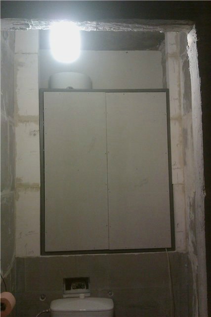

    Luna, у меня этот узел так выглядит ...Нажмите на изображение для увеличения.
    MB E-class W212 350 4Matic
  16. #276
    13.06.2006
    Мск
    7,683
    Получено: 2,336
    Отправлено: 1,002
    Ого какой котел большой, на газовый похож) Это квартира? А стояк где, справа?
  17. #277
    11.07.2007
    Россия, Москва, ТиНАО
    6,869
    Получено: 612
    Отправлено: 666
    Luna, на 80 литров- электрический накопительный.
    Да квартира, стояк в коридоре на площадке - разводка по полу.
    фотка не очень удачная - такое впечатление что все завалено на право)))
    У меня маленький, сейчас даже не вспомню на сколько литров, короче на 3-х человек.
    Мы им за 6 лет ниразу не пользовались, так получается, что когда нет горячей воды, нас тоже нет)
    Как закрывать будешь? помещение с дверью или можно двери купе поставить, главное, чтобы никто со шкафом не перепутал)
  19. #279
    11.07.2007
    6,869
    Получено: 612
    Отправлено: 666
    Luna, это тех ниша такая - от строителей - правее шахта - буду делать что то типа шкафчика- хотя туда нечего будет складывать - потому как места не будет)))
    ПС. у нас то ж говорят что не будут отключать, но у меня жена - русалка- так что я решил перестраховаться и с размером перестраховался))))))))))))
