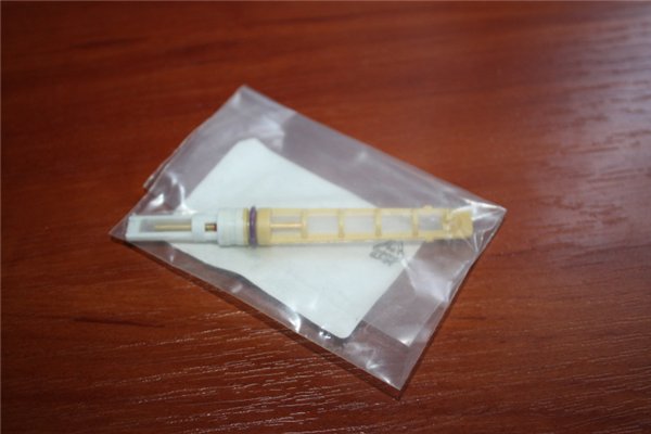

    Под заправочным штуцером высокого давления, возле аккумулятора.

    В б6 трв стоит, а не дросель!
    То-то и оно, что есть автоматы, полуавтоматы и ещё какая-то хрень с манометрами, которую подвешивают к петле капота.
    А в наших реалиях к кривым рукам ещё может добавиться левые газ или масло...
    Новый
    С "продуктами"
    С таким дроселем нужно компрессор менять, а тебе советую не заниматся фигней, а замерить холод на дефлекторах!

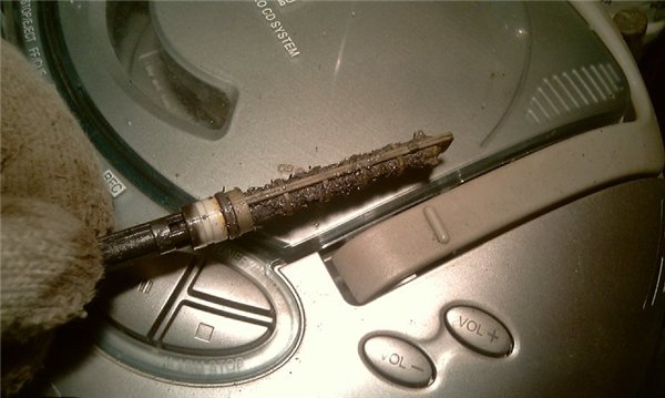

    Тю, да это фигня. Я вот на выходных свой достал:
    Все, кроме шлангов -- под замену
