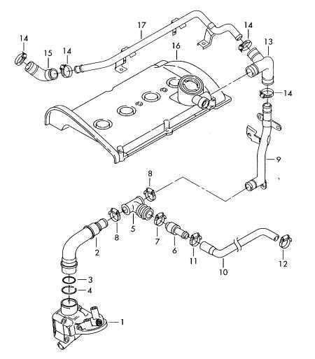

    николай ин, посмотри вот эту тему:https://passatworld.ru/showthread.ph...0%BB%D1%8F+AWT
    там есть схема расположения нужных тебе узлов с подписями.

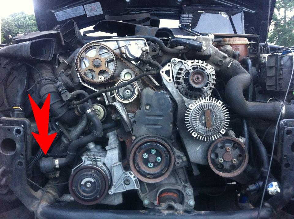

    Цитата Сообщение от николай ин Посмотреть сообщение
    где стоит блидер
    николай ин, №6, в тройнике ВКГ №5:
    байпас:
