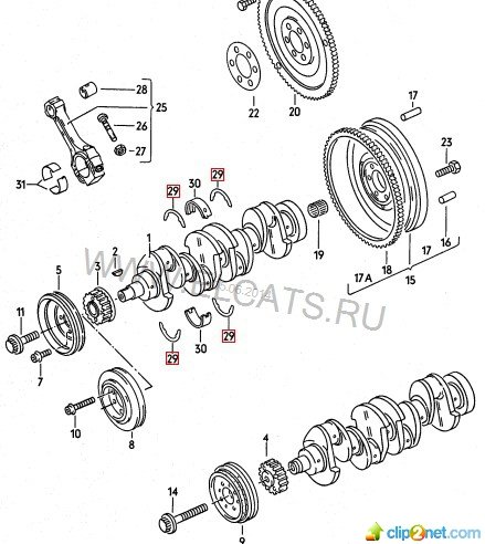

    Привет всем, У меня стояло 2 полукольца, новые пришли 4 штуки
    мои
    пришли 4, кто знает для чего(или для какого двигателя) еще 2 кольца выделенные красным?

    Все верно пришло, так и мне прислали. Полукольца обведеные красным ставятся в блок, а другие в крышку коленвала. Просто модернизация у них там происходит, мать ее, а нам тут гадай, что да куда. Приложи два полукольца на свои места, без коленвала, да посмотри как оно будет на двигателе.

    4-ре полукольца для дизельного мотора идут.на бензинках 2 ставятся,и то на разных движках по разному.на 1,6 к примеру ставятся в блок

    На моем двигателе стоят все 4! И все 4 стоят в блоке. Свой сначала разбери-все сразу станет на свои места. И еще: они встают только в одно положение- не ошибешься!

    Привет.На моем пепелаце (в подписи) стояли 2 полукольца.В теме "Узнать номер детали" пробили 4.При установке встали как родные.Сейчас на обкатке, проехал пока 200 км.Пока всё гуд ТТТ.

    а то я не разобрал(фото первое там крышка колена у меня в руке), он год разобранный валяется я поэтому я не помню были ли еще 2 кольца, но вроде нет.и просто вдруг эти нужно 4 ставить.

    может картинка поможет

    у меня такая

    Комплект из двух полуколец-кольца больше половины окружности,они заступают на ответную половину постели КВ.Комплект из четырех полуколец ровно половина окружности,ставятся все четыре.Как сказали выше с положением не промахнешься.

    вот теперь ясно, спасибо!
