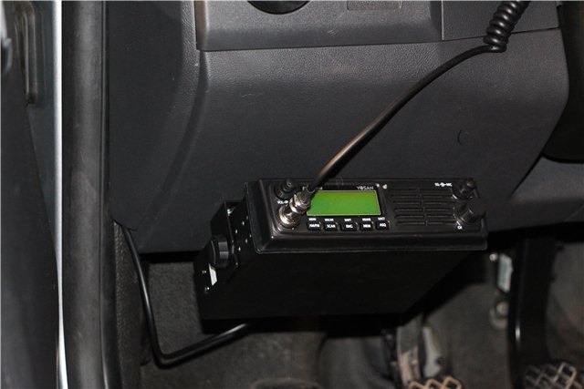

    Yosan stels 5 пользую три года))очень доволен,аккуратненькая маленькая тангета,антена шпага на магните,штырь до этого был sirio,но слабенький был

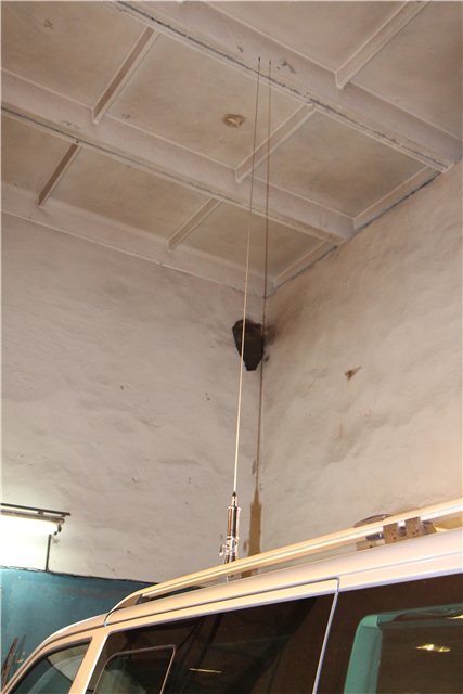

    alexandr b5, я на своем грузовике настраивал антенну шпагу,350 руб.вроде,не помню ужеантенну поставил,провод протянул и подъехал на фирму,они провод от рации открутили,прицепили к нему прибор 10 минут повозились,отрезали 6см от антенны и готоворация чуть лучше стала ловить.sirio настраивали на другой машине сами,одна машинка по городу моталась,с ней перекрикивались,болт закручивали и выкручивали,вообщем настроили как получились.

    ladjak, гребет она слишком широко,ставили на хундай 170 и антенну удочку,антенна почти до знаков ограничения высоты доставала,а по некоторым и брякала концом.Убавлял чувствительность рации,на полной мощности не доезжая до трассы 12км уже слышно переговоры...но один раз помогла, в Ижевске ночью адрес погрузки искал,навигатор кругами водит,на рацию никто не откликается,врубил на полную мощь и давай оратькакой то местный отозвался,подсказал как проехать

    Yosan stels 5
    хороший аппарат.тоже пользуюсь.
    смотрю,правда,в сторону http://radiochief.ru/obzory/obzor-ra...egajet-mj-555/
    компактная,аккуратная-все под рукой и установить можно в любое место.ценник не совсем бюджетный,конечно но это по сравнению с другими моделями.
