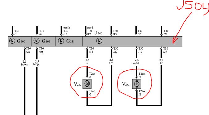

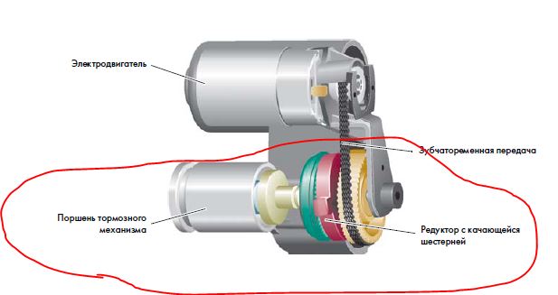

    Блок управления стояночным тормозом J540 контролирует величину потребляемого моторчиком тока и при достижении определенной величины (усилия на валу моторчика)) - отключает моторчик !! Наверное у тебя проблема не в моторчике. Смотри дальше, что-то мешает моторчику крутится.. клинит что-то может быть, вот и блок отключает этот моторчик (убирает питание с него)
    Там далее стоит редуктор и поршень... (обвел красным).. скорее всего где-то там клинит.

    Полностью на снятый мотор подаю 12в мотор работает. А подключаю его к машине (не прикручивая к супорту), не работает. Проверяю подачу питания, по 00.
    Проверяй линию питания от блока J504. От него идёт питание на лев и прав мотор. Может где-то замыкание.. через сопротивление на массу, например, может по току утечки предельному и отключает блок питание..

    А я один не понял, как одна и та-же кнопка может один моторчик включать, а другой нет?
    Polo Аватар для Львович
    25.06.2009
    335
    Отправлено: 96
    Если одна сторона работает, то при чем тут кнопка?
    Дело, скорее всего, в самом моторчике или приводе тормоза. Все что угодно может быть. Может там зубчатый ремень оборвался, к примеру?
    Снимать, смотреть.
    Зубчатого ремня там нет. Не вводите людей в заблуждение.
