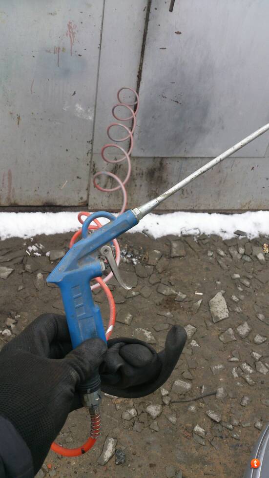

    Продувка цилиндра. Не жалел компрессора, минут 15 выдувал стружку.

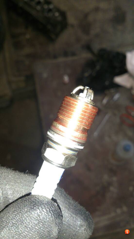

    Вкручиваем свечу в футорку, мажем на футорку с наружней стороны фиксатор резьбы и вкручиваем ее в цилиндр. Вкрутилась легко.
    Подтянул, собрал обратно все разобранное. Волнение, запуск, перегазовка и о чудо, не троит, не пыхтит и обороты не плавают. Пробный заезд показал лишь положительные изменения. Ни каким образом футорка в блоке отрицательно не повлияла на работу двигателя. Другое дело, насколько это надежно и надолго. Всем большое спасибо за советы и поддержку. Работой доволен. Хотя всего этого могло и не случится, если бы чуток был по внимательней, не спешил, и не поленился снять форсунки и рампу.

    Ragim, свечи на холодную или горячую менял? резьбу у них мажешь при замене?
    через минут 40 после того как заглушил. Свечи не мазал. Но сегодня промазал моторным маслом)

    Наверное при замене этой свечи (а ее когда то менять придется) она выкрутится с этим гужоном (ввертышем)
    Я ее уже выворачивал) свеча выкрутилась без фтулки))) надеюсь ее мне не скоро придется выворачивать)))) да даже если и придется, я этих ввертышей купил 4 штуки, на случай атомной войны, стоят они копейки. да и головка блока запасная имеется)))
