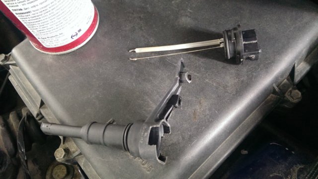

    Всем привет,сдох датчик,симптомы такие-перестал работать спидометр,когда покурил поиск и осмотрел коробку-обнаружилось что внутрянка датчика выскочила и болталась в своем "стакане"когда все снял оказалось что стакан забит грязью,все промыл,собрал,поставил,но не заработал,хотя перед этим кое как воткнув его оживил.Подскажите-должна ли эта пружинка соединяться и возможно ли это решить обычной пайкой?Здесь Ruslan B5 про какой то геркон говорит,что это?

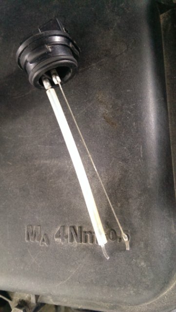

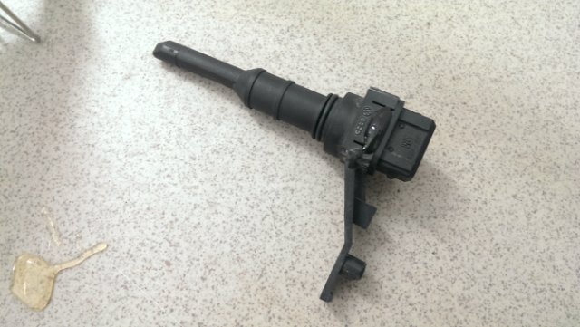

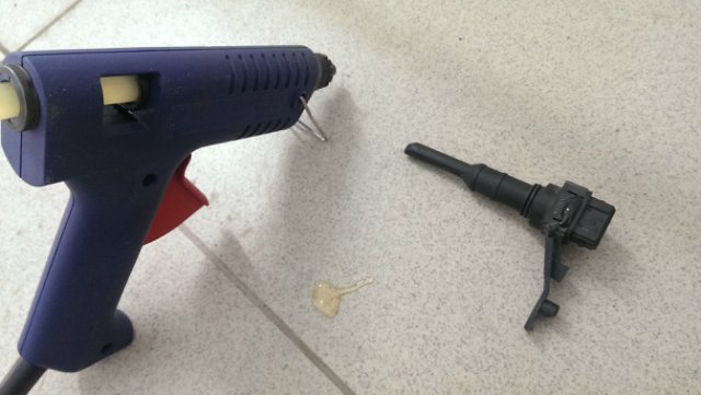

    Разобрал,спираль развалилась,пришлось ее убрать и спаять на прямую.. Спидометр начал чудить-стрелка плавала,видать в спирали было сопротивление.Заморачиваться не стал-новый в vw-shop за 800 купил.
    Под белой трубочкой вставка типа сопротивления,но только стеклянная..
