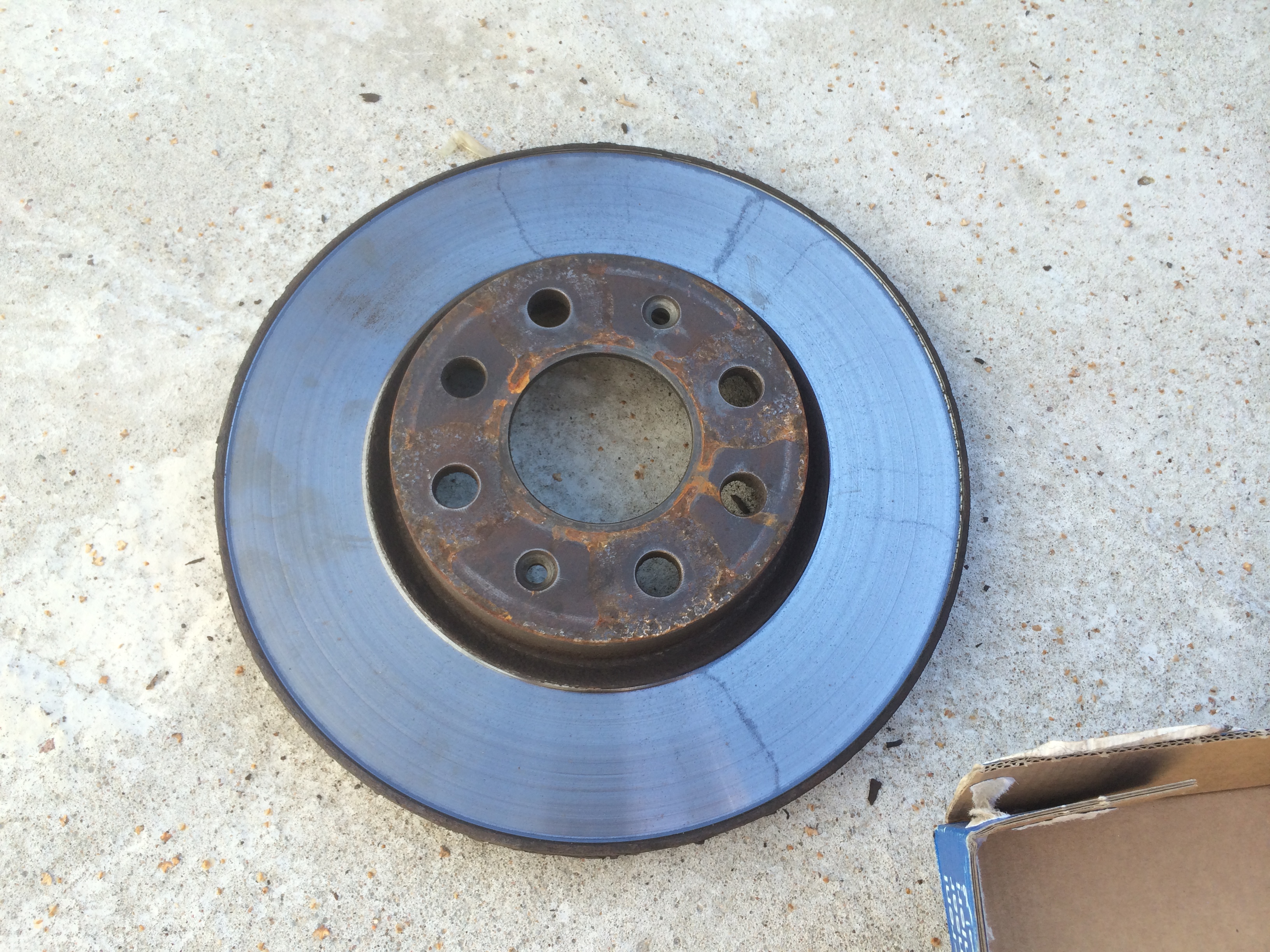

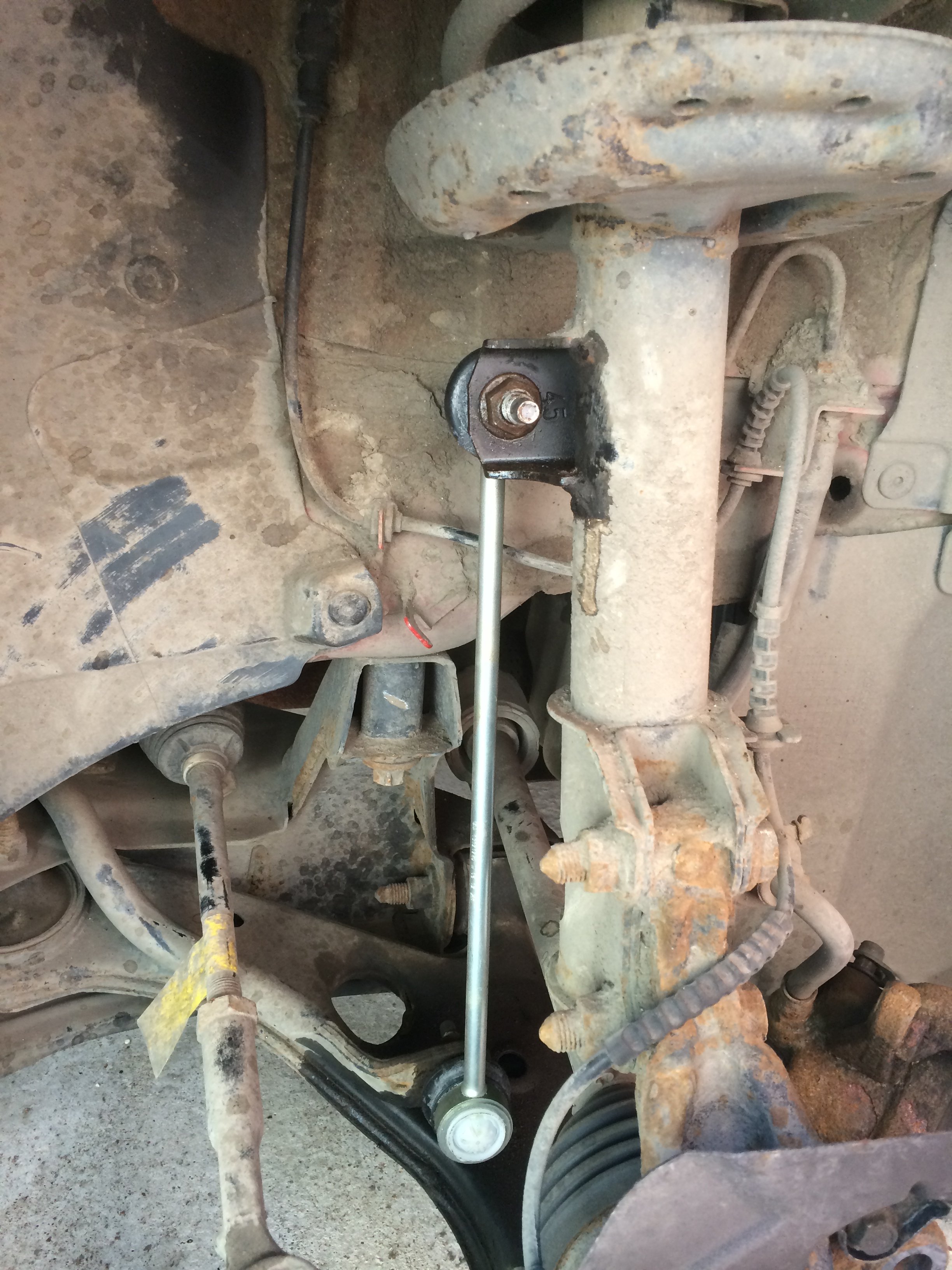

    Таки мини-отчет о проделанных выходных в Корсе

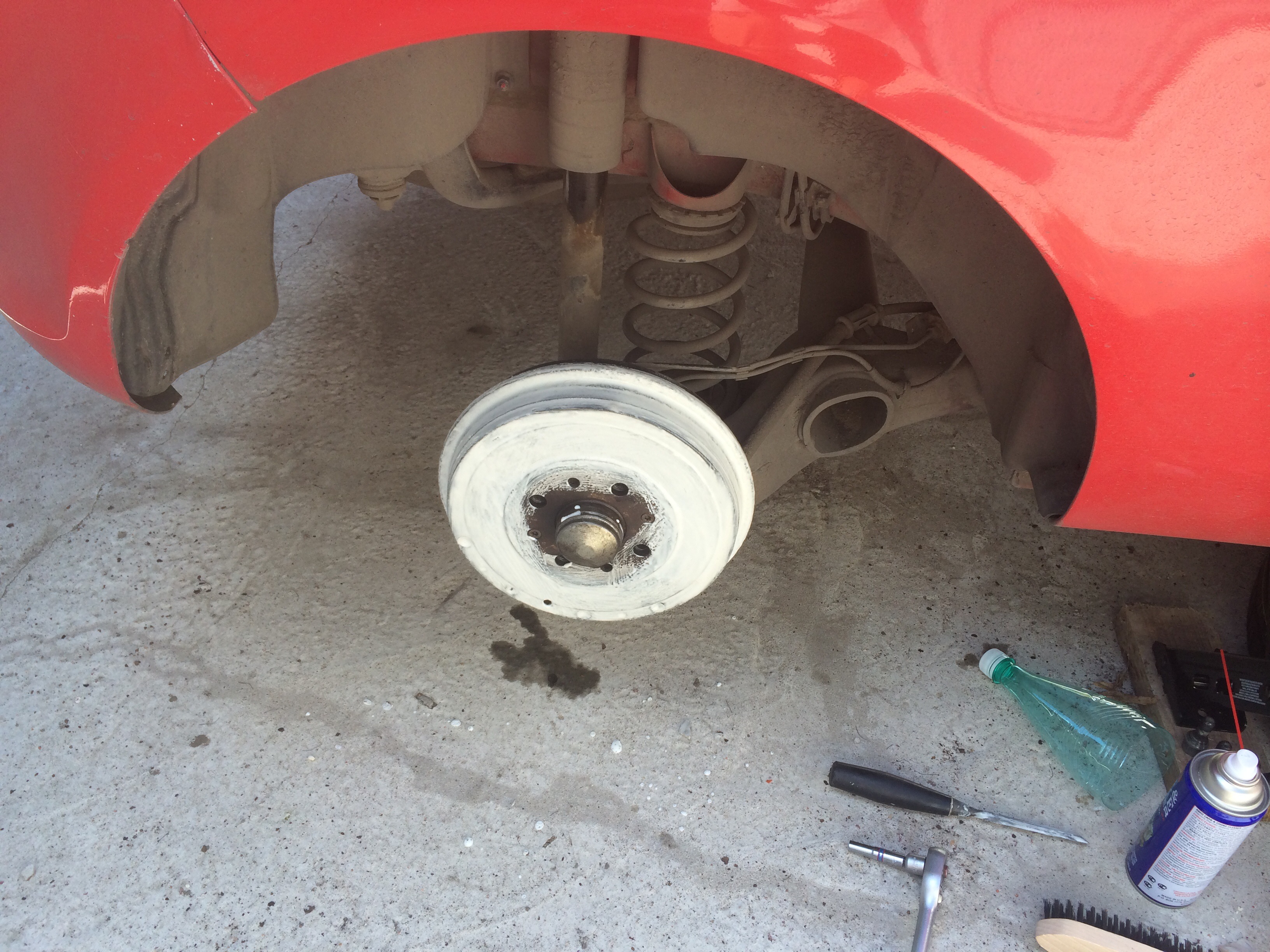

    Раздражали задние ржавые барабаны.
    Сначала почистил, затем обработал ортофосфорной кислотой, затем преобразователем ржавчины и через 24 часа покрасил термостойкой краской

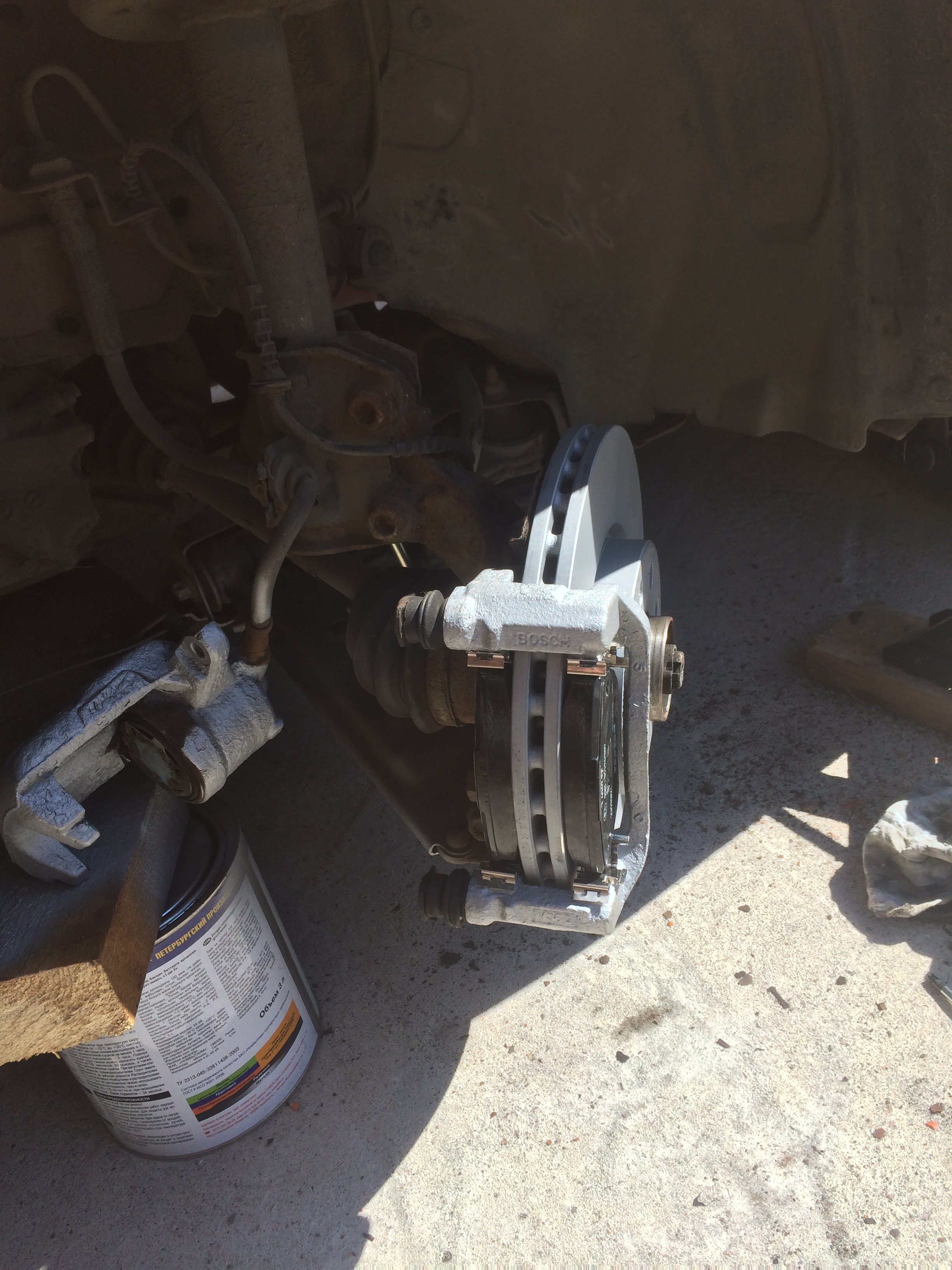

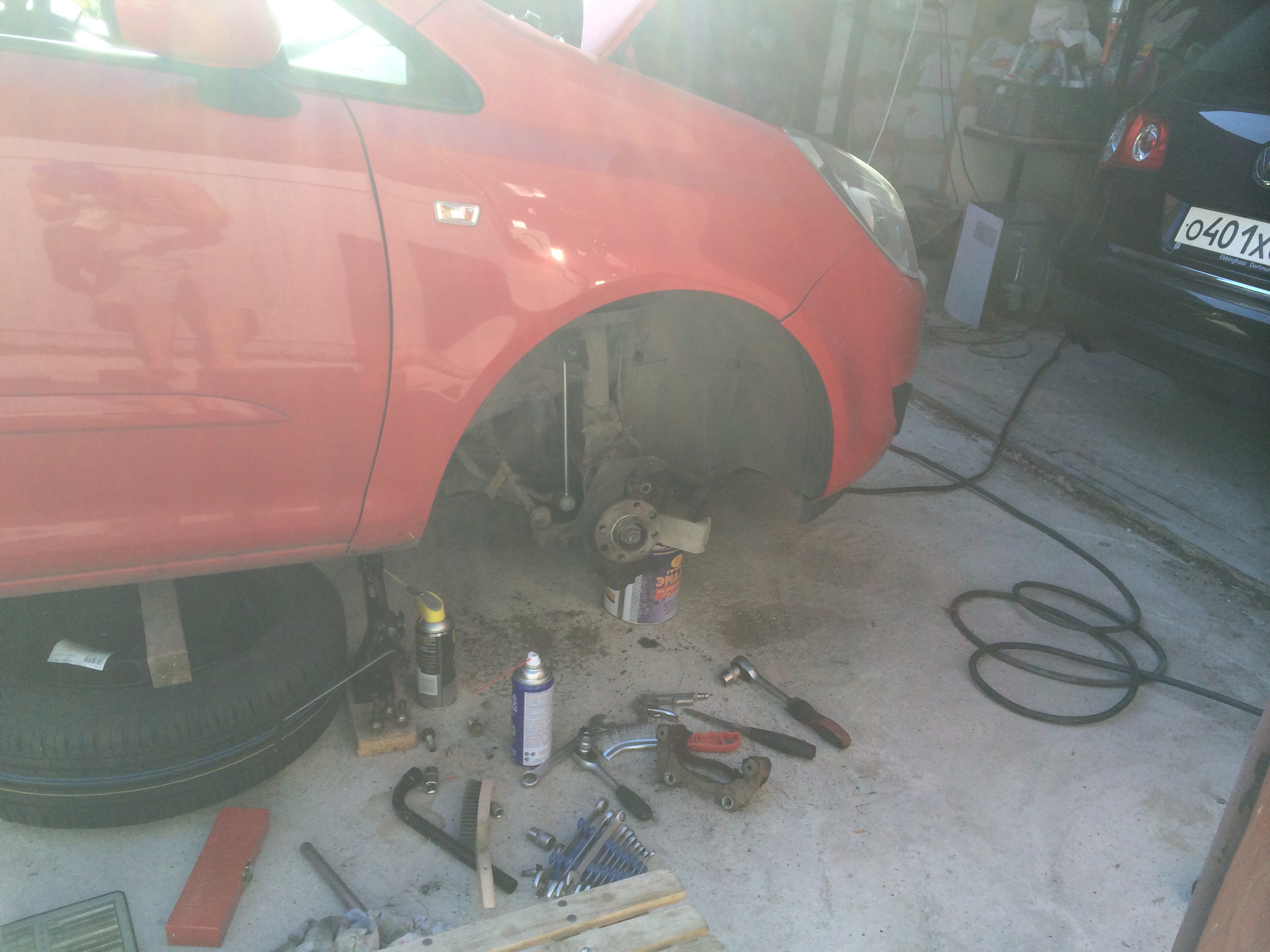

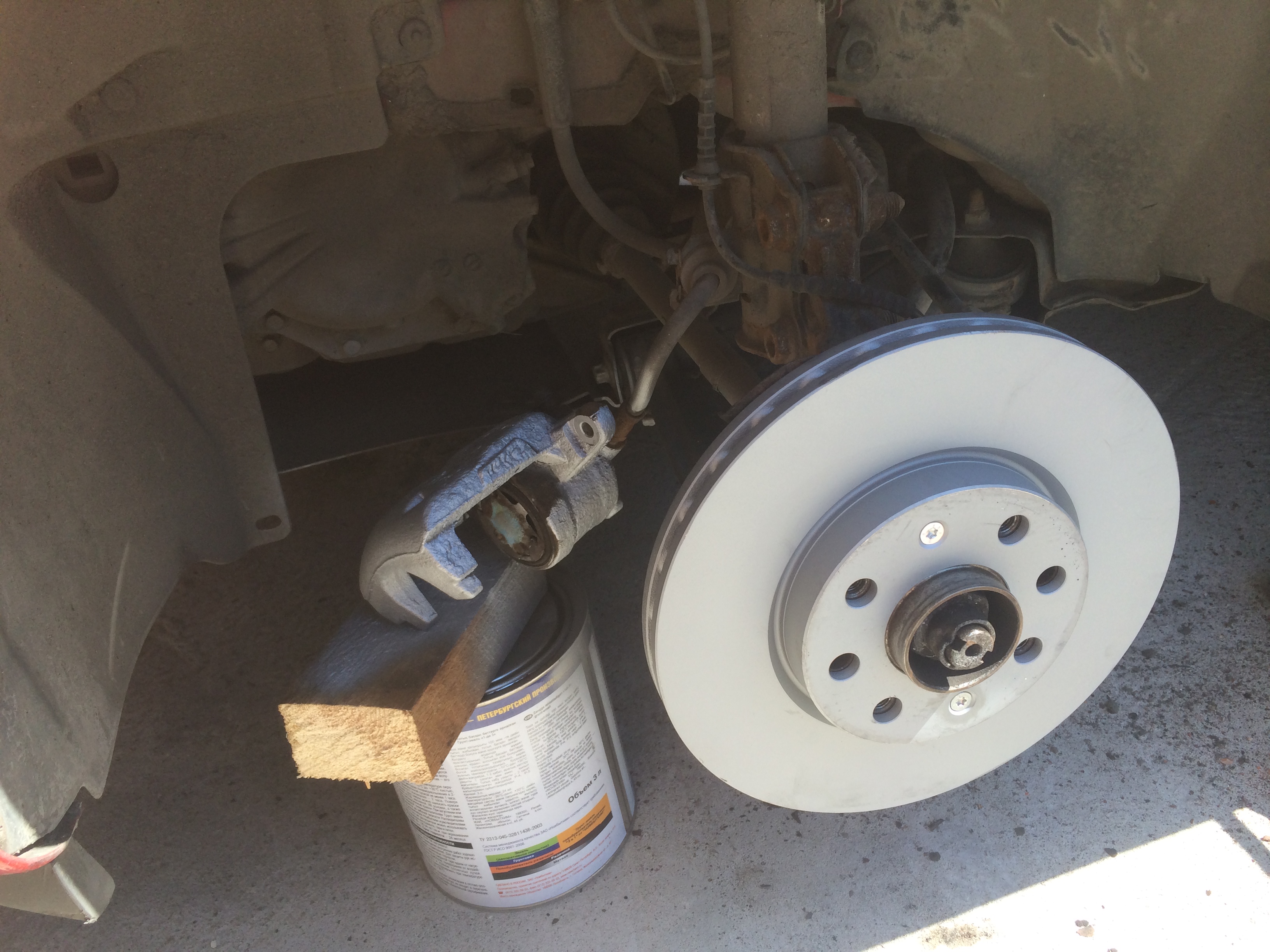

    Ну и занялся передком.
    Так же красил суппорта и скобы по технлогии задних барабанов. Для этого пришлось все долго и упорно чистить.
    Заодно поменял стойки стаба с двух сторон. С одной уже была не очень, чутка подстукивала, а с другой еще норм.

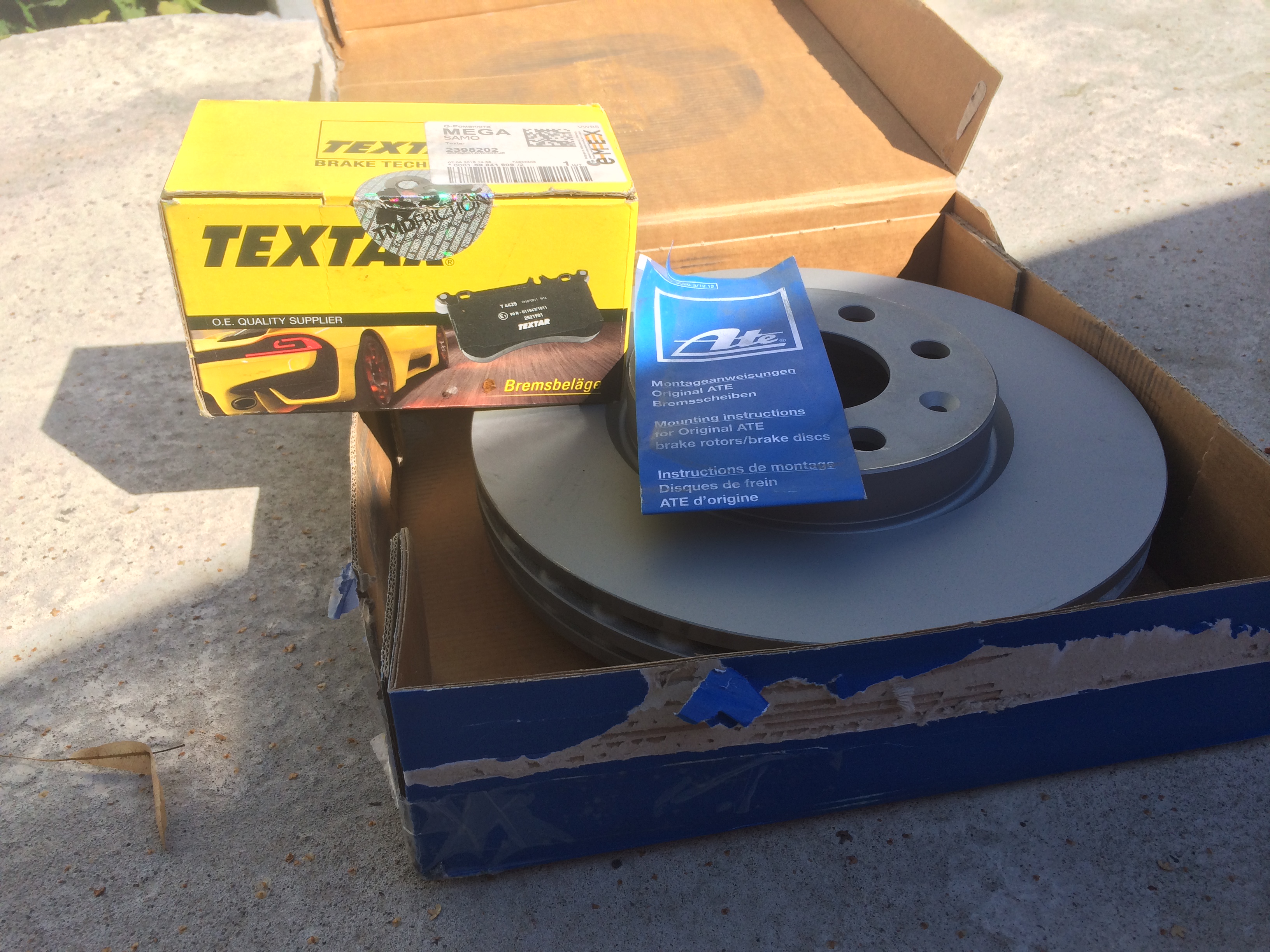

    Диски АТЕ и колодки Техтар

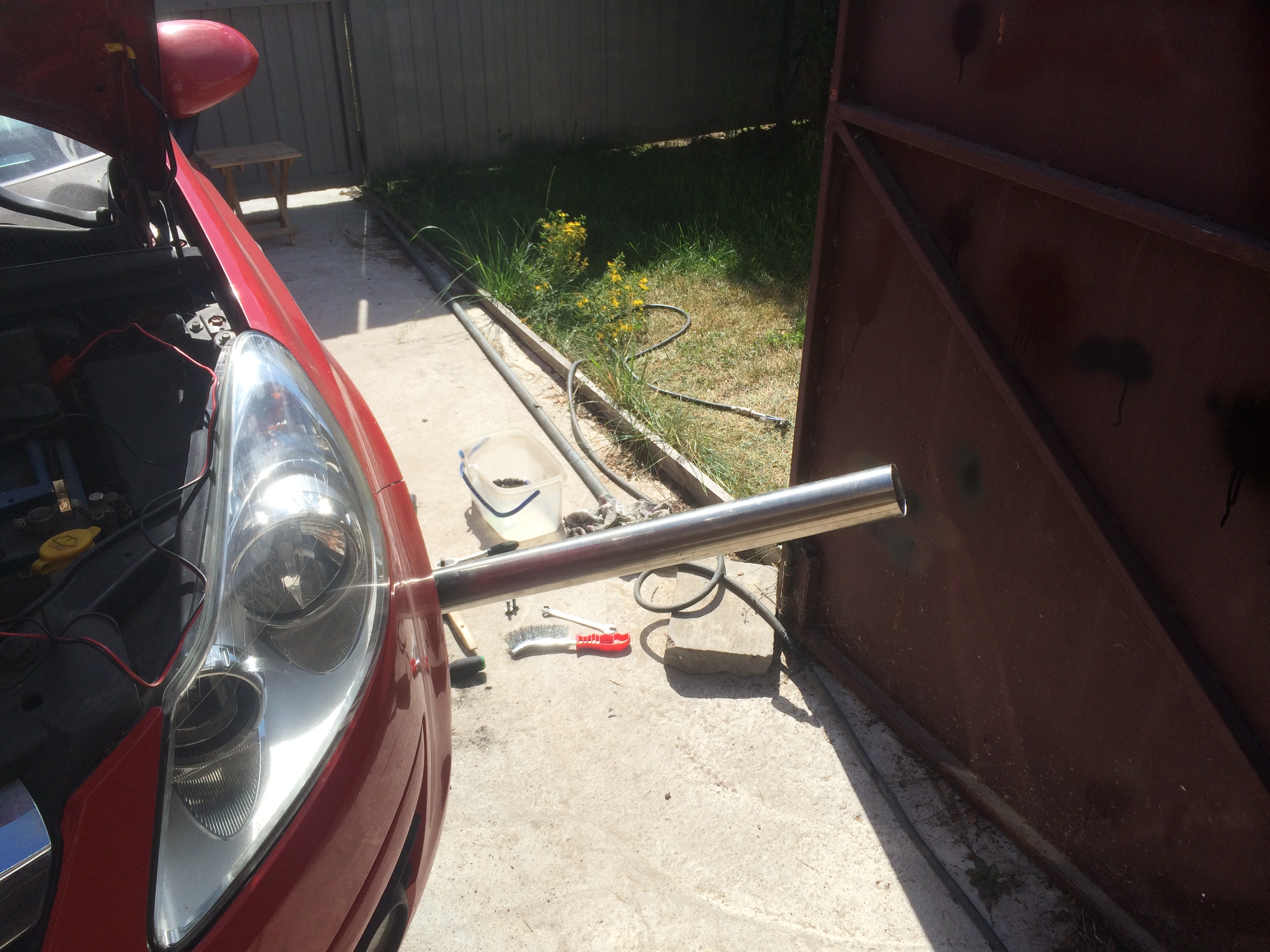

    Заодно сделал прямоток
    И ну и обмыть надо
    Не ну ты в натуре рукоблуд

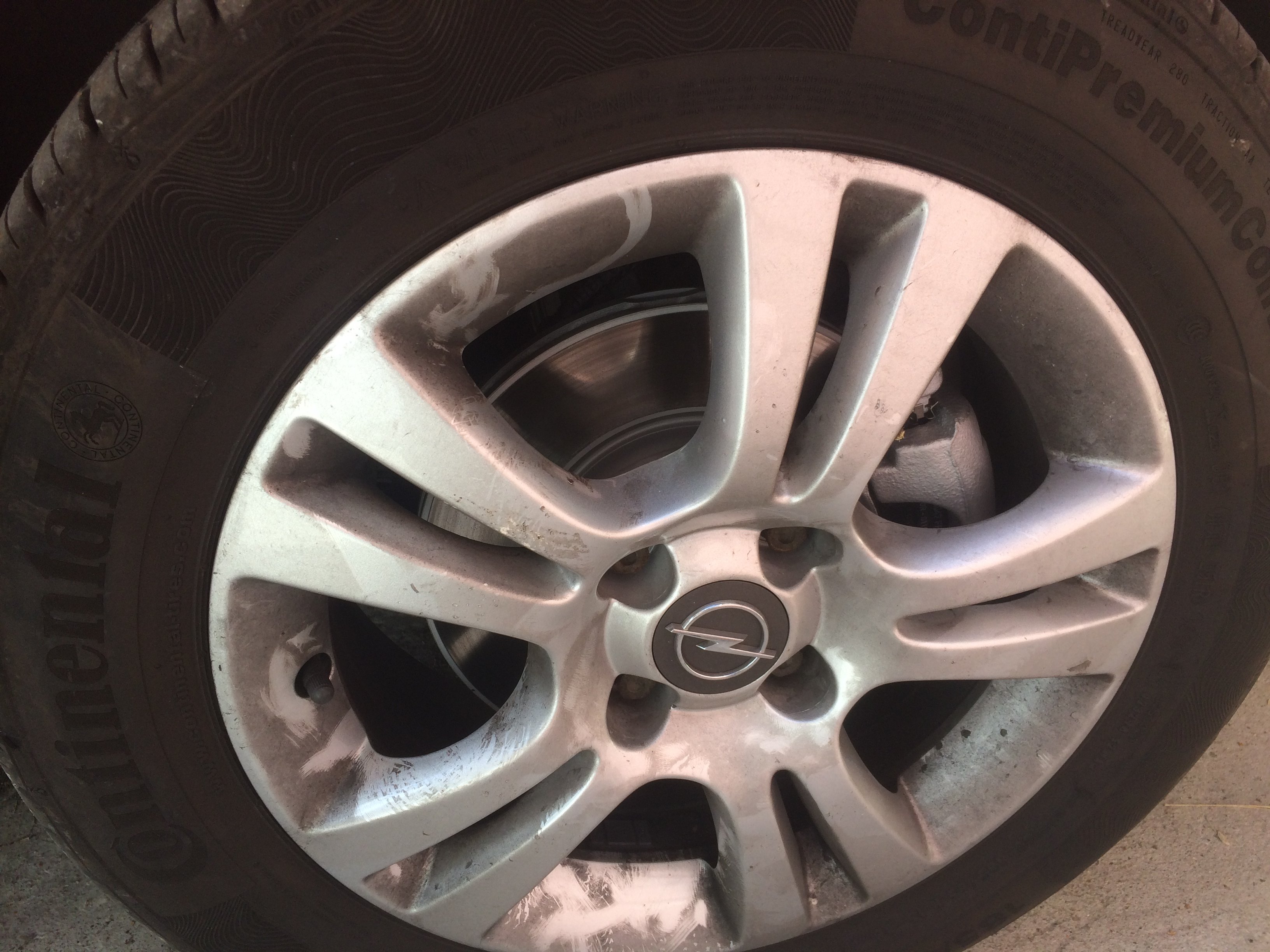

    COOLLER, ты диски тоже в серый задул, как и скобу?
    Диски Новий, муха не сиделъ

    Старый дицццк
    А еще тормозуху поменял на ATE SL.6 с увеличенной температурой кипения до 265С!
