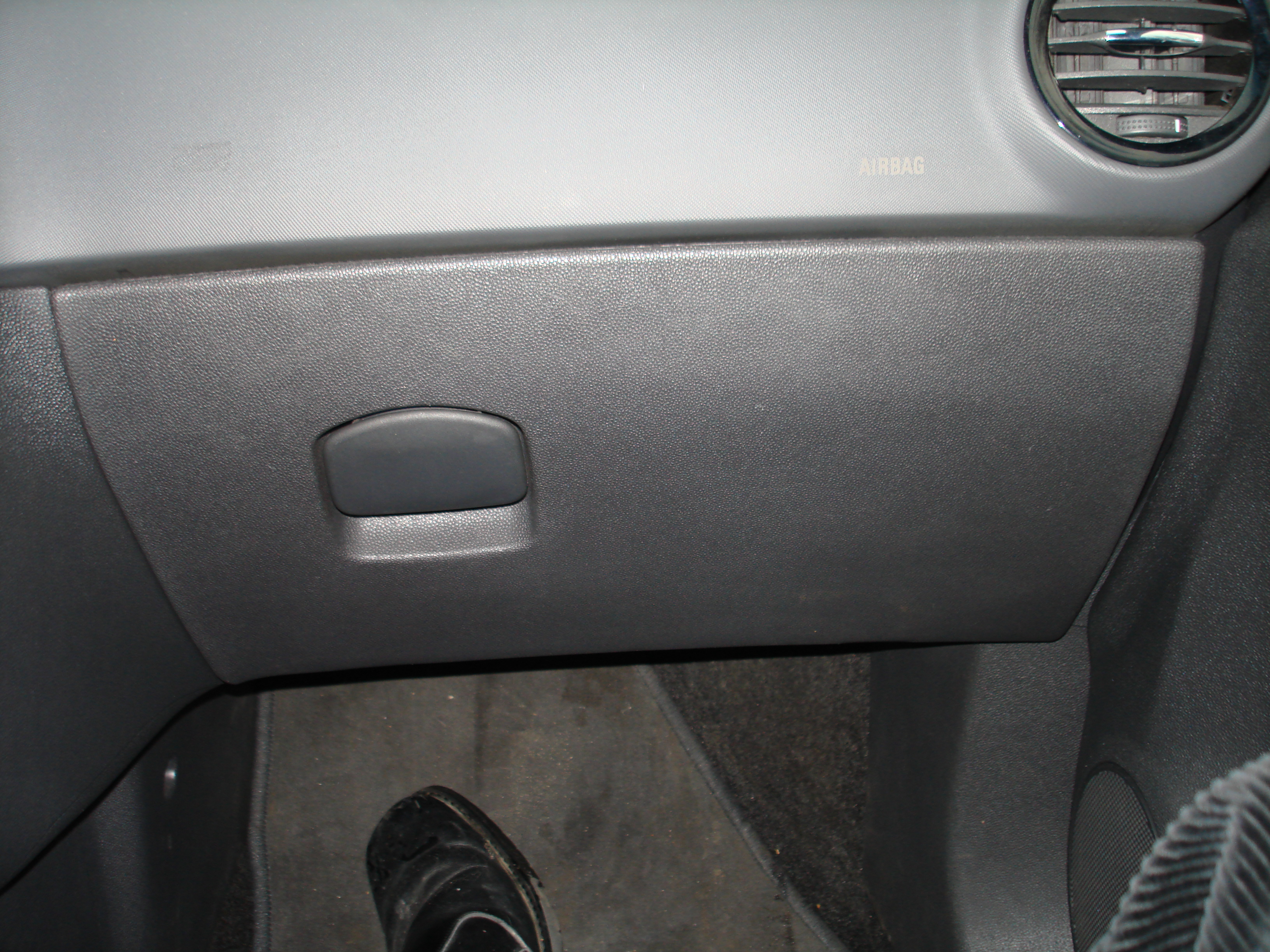

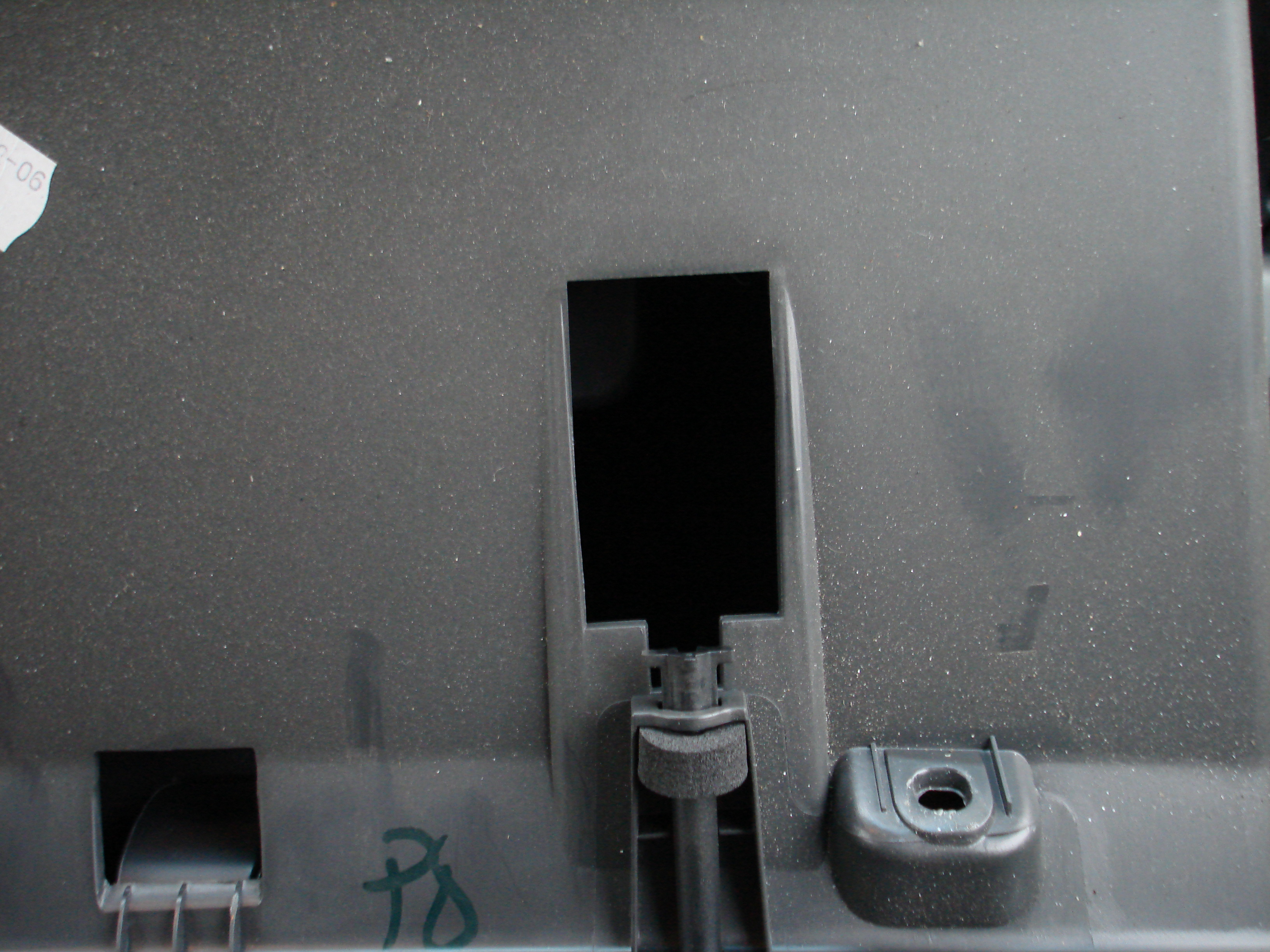

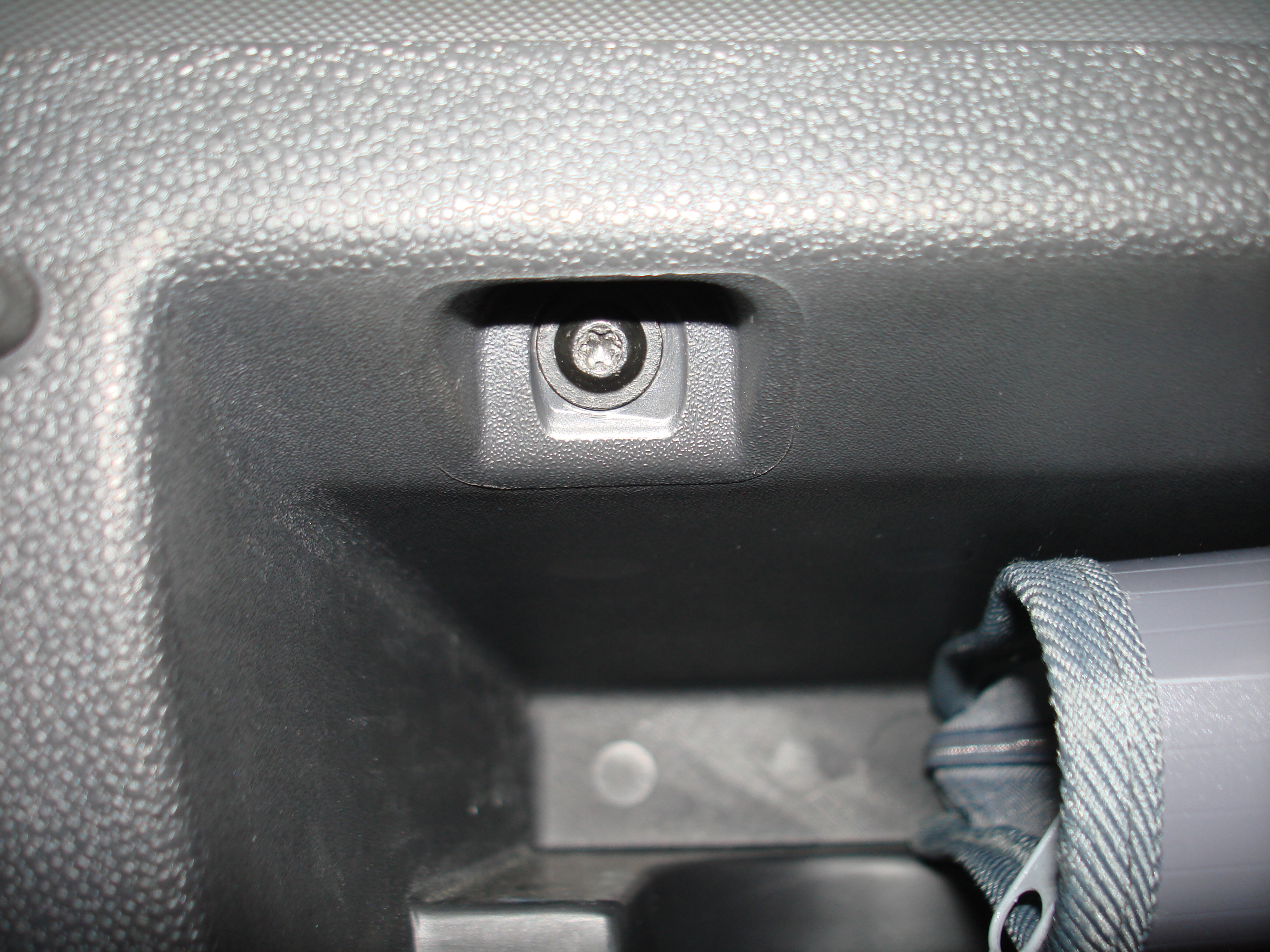

    Подсветка бардачка.
    Имеем бардачОг

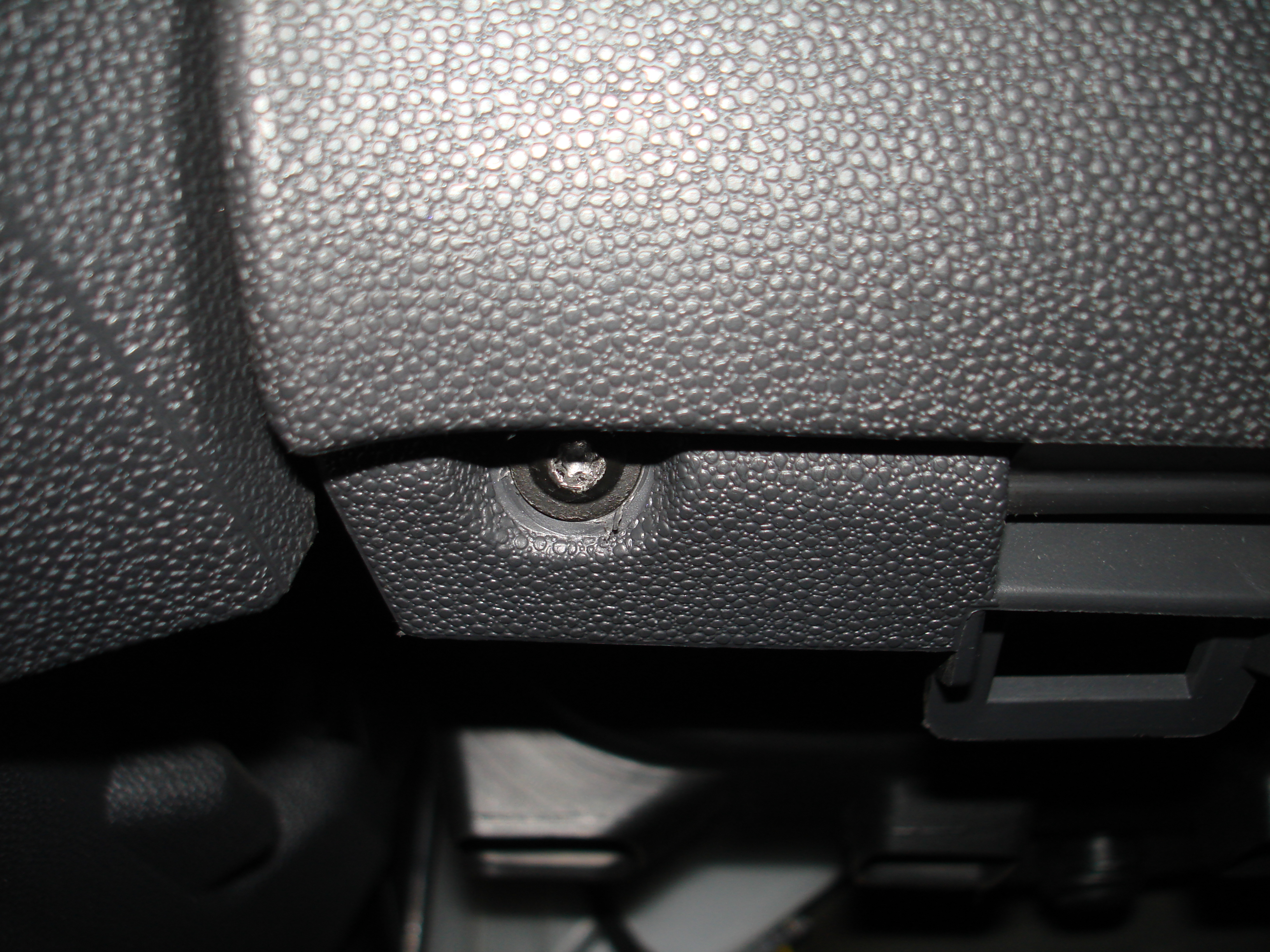

    Снимаем его, 4 винта. Все просто как никогда.
    Торкс Т20 нам нужен

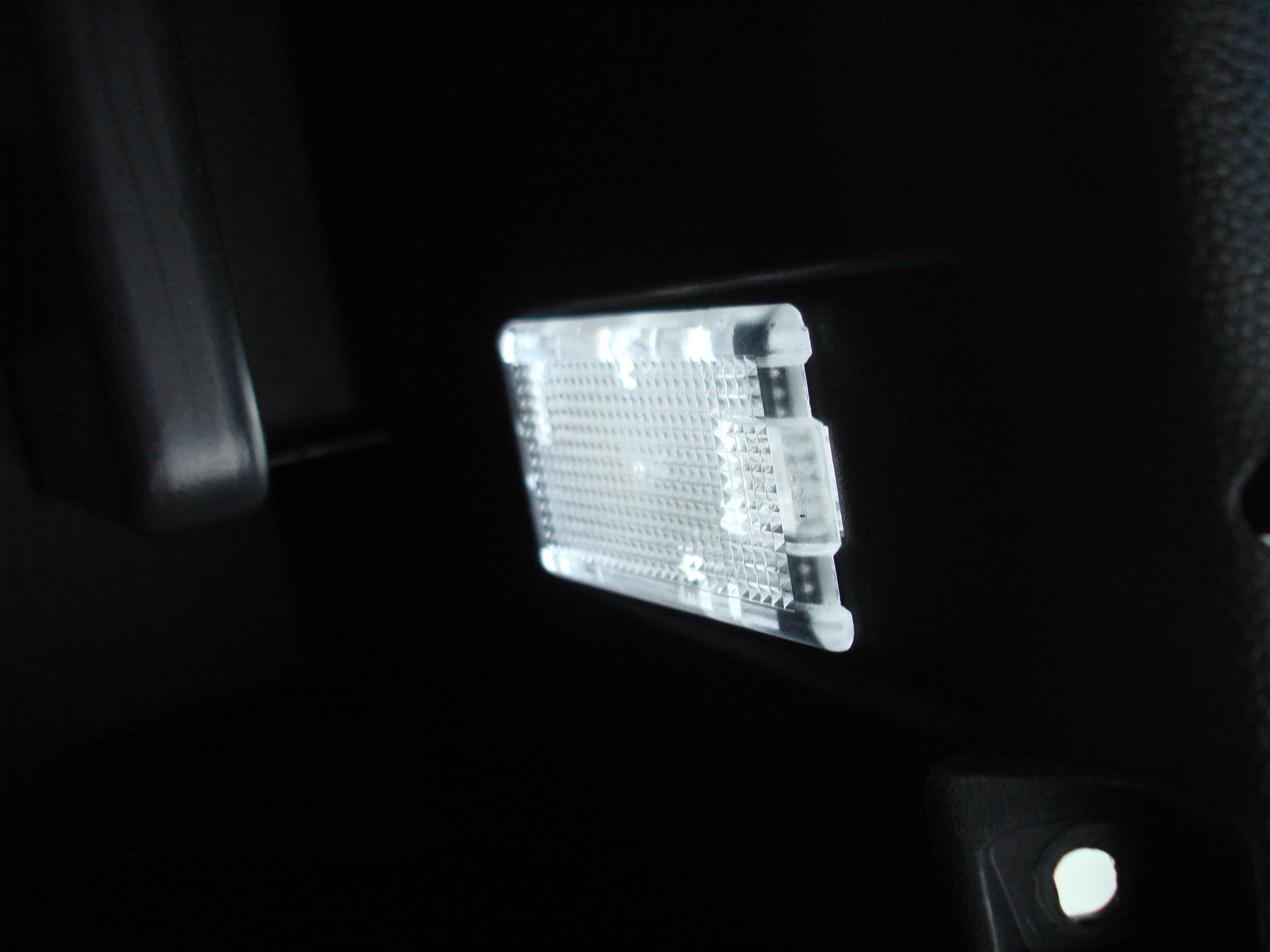

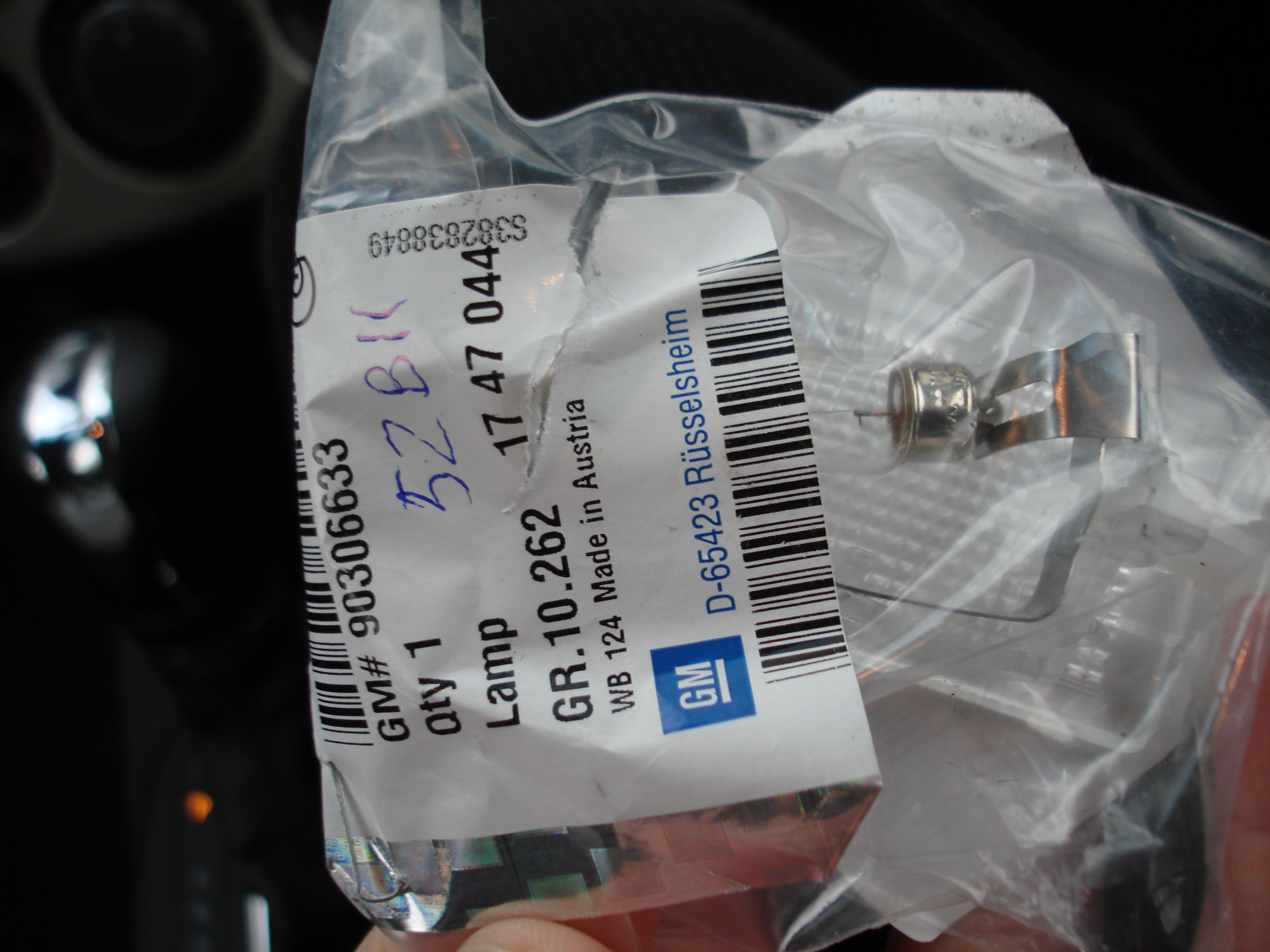

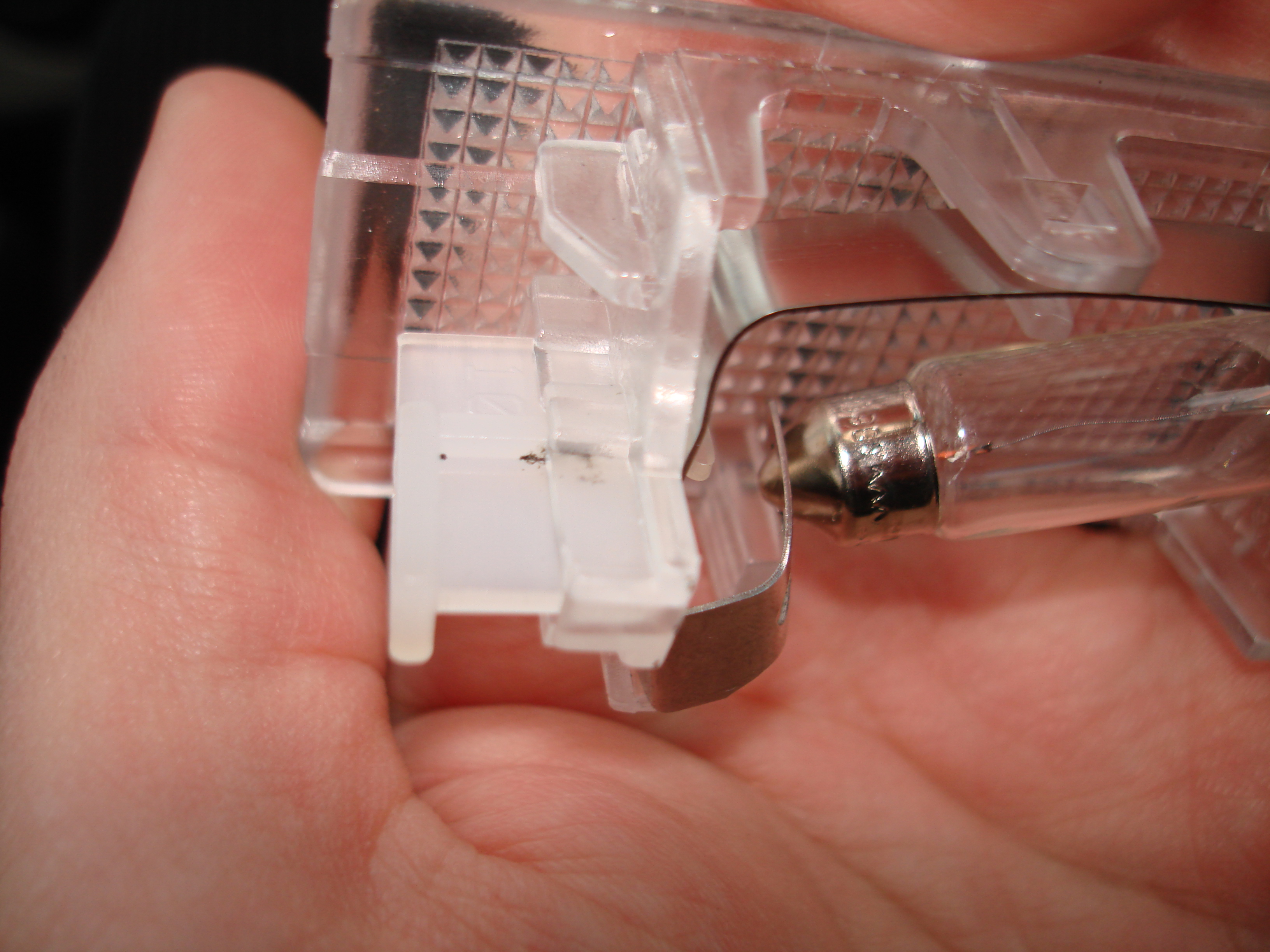

    Лампочка:
    Дырка под лампу уже есть
    Тупо вставляем и радуемся жизни

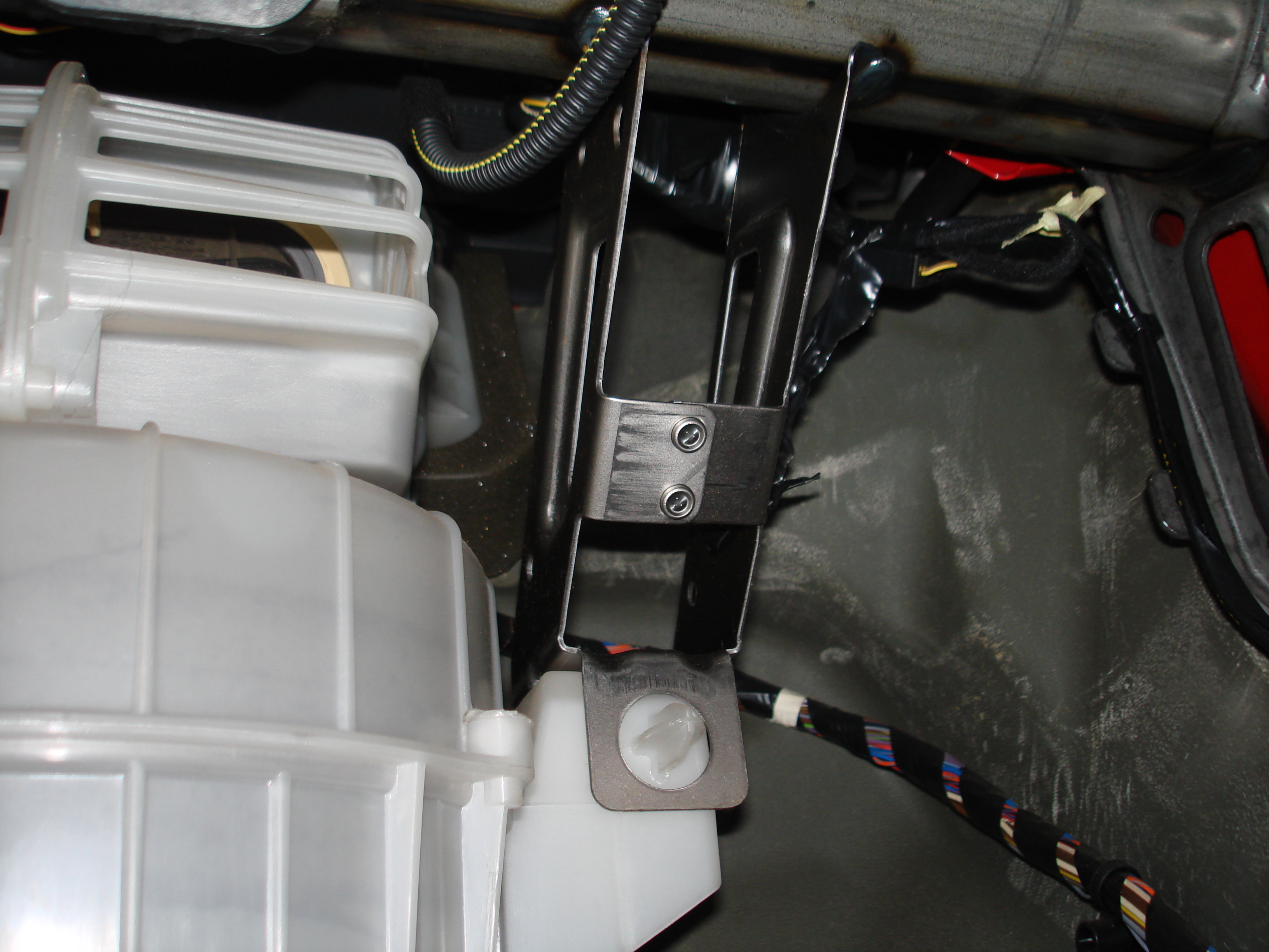

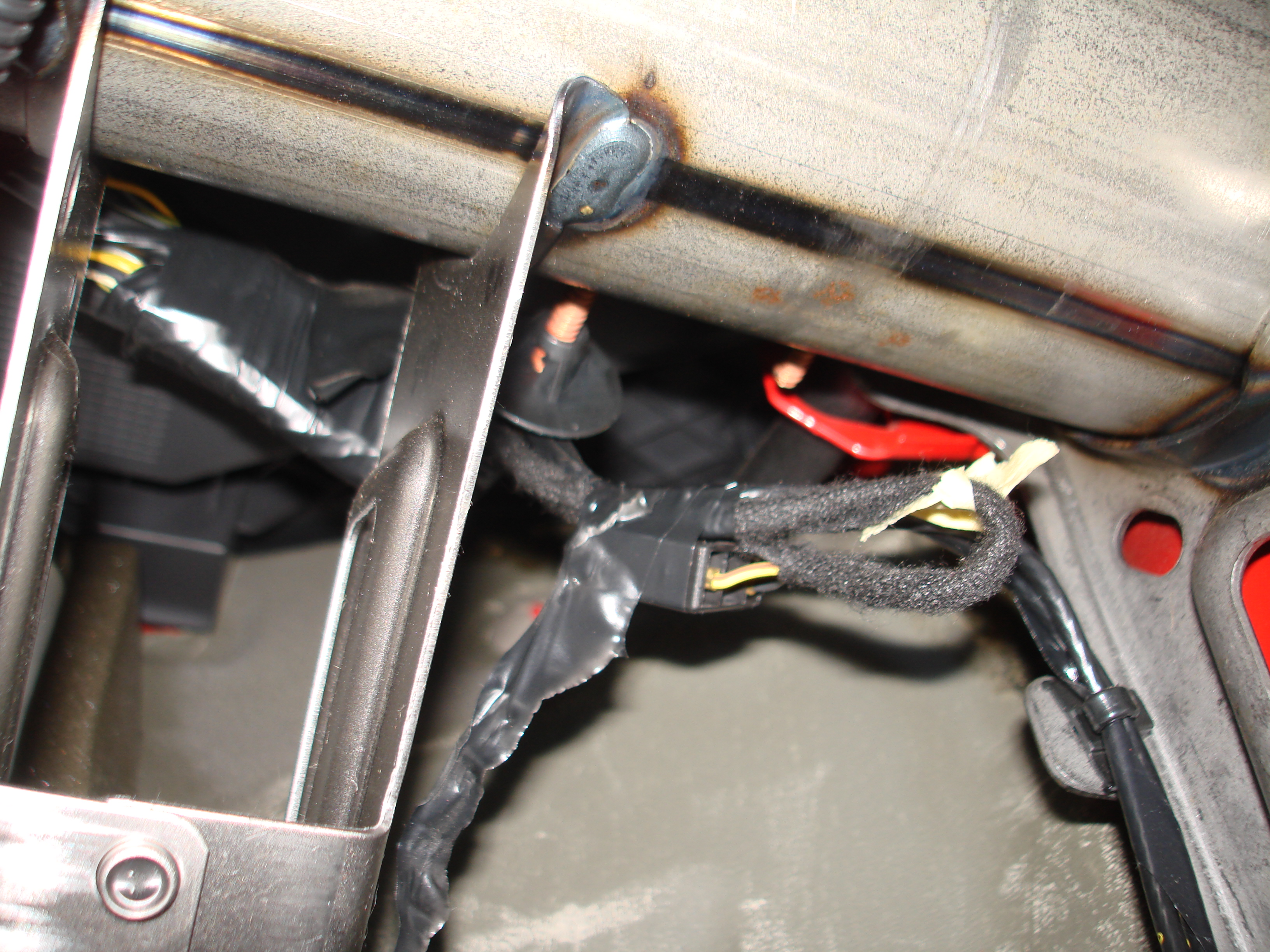

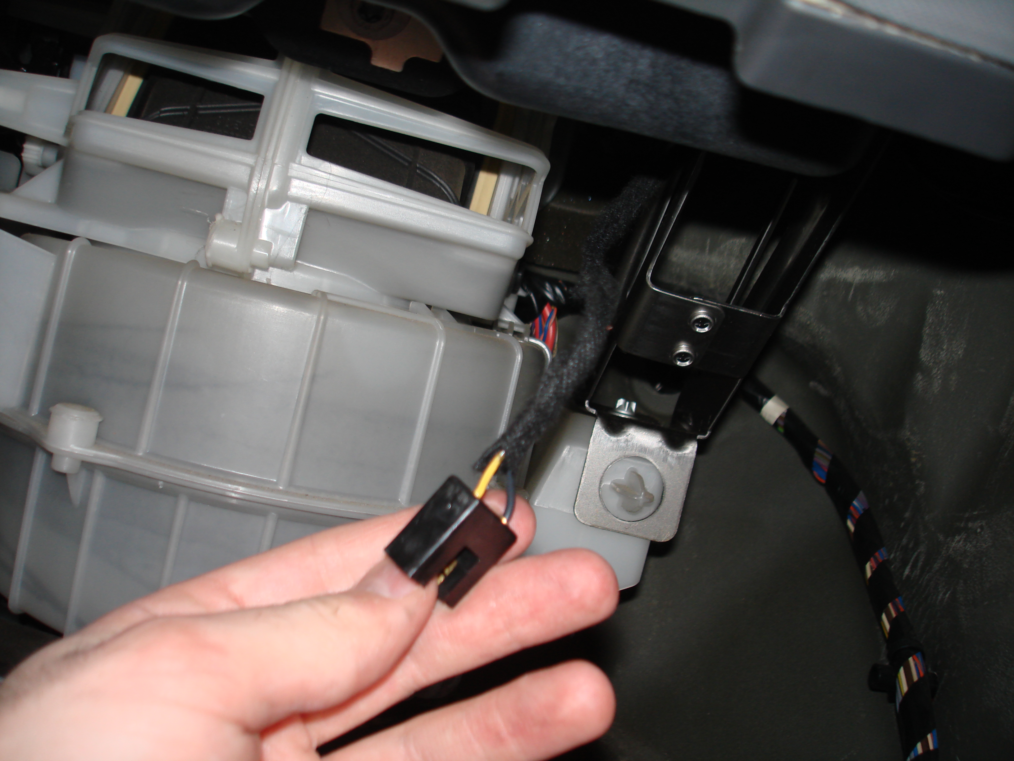

    Ищем фишку. Она за аирбегом спрятана.
    Вон в черной изоленте виднеется.
    Отматываем и подключаем.

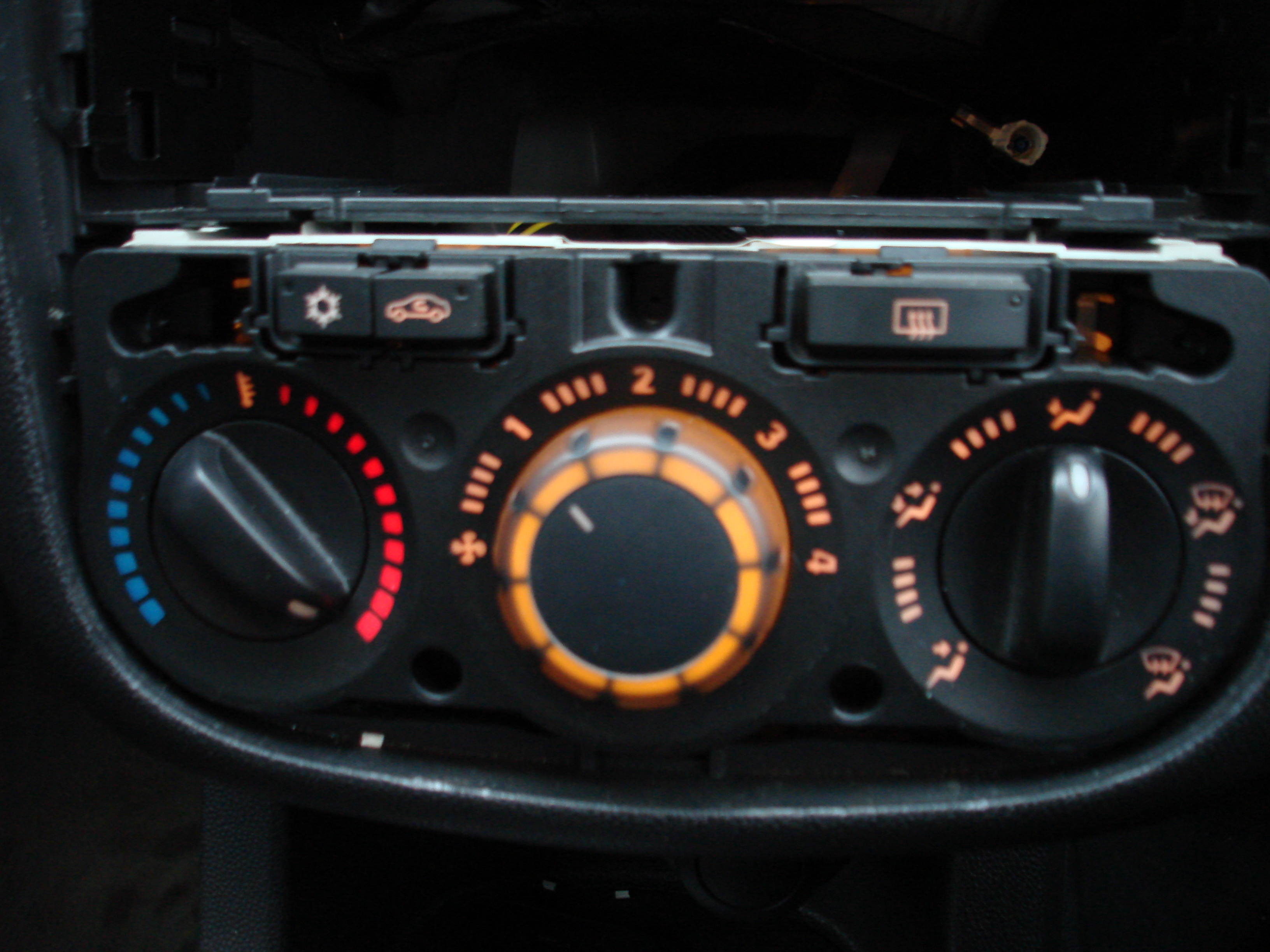

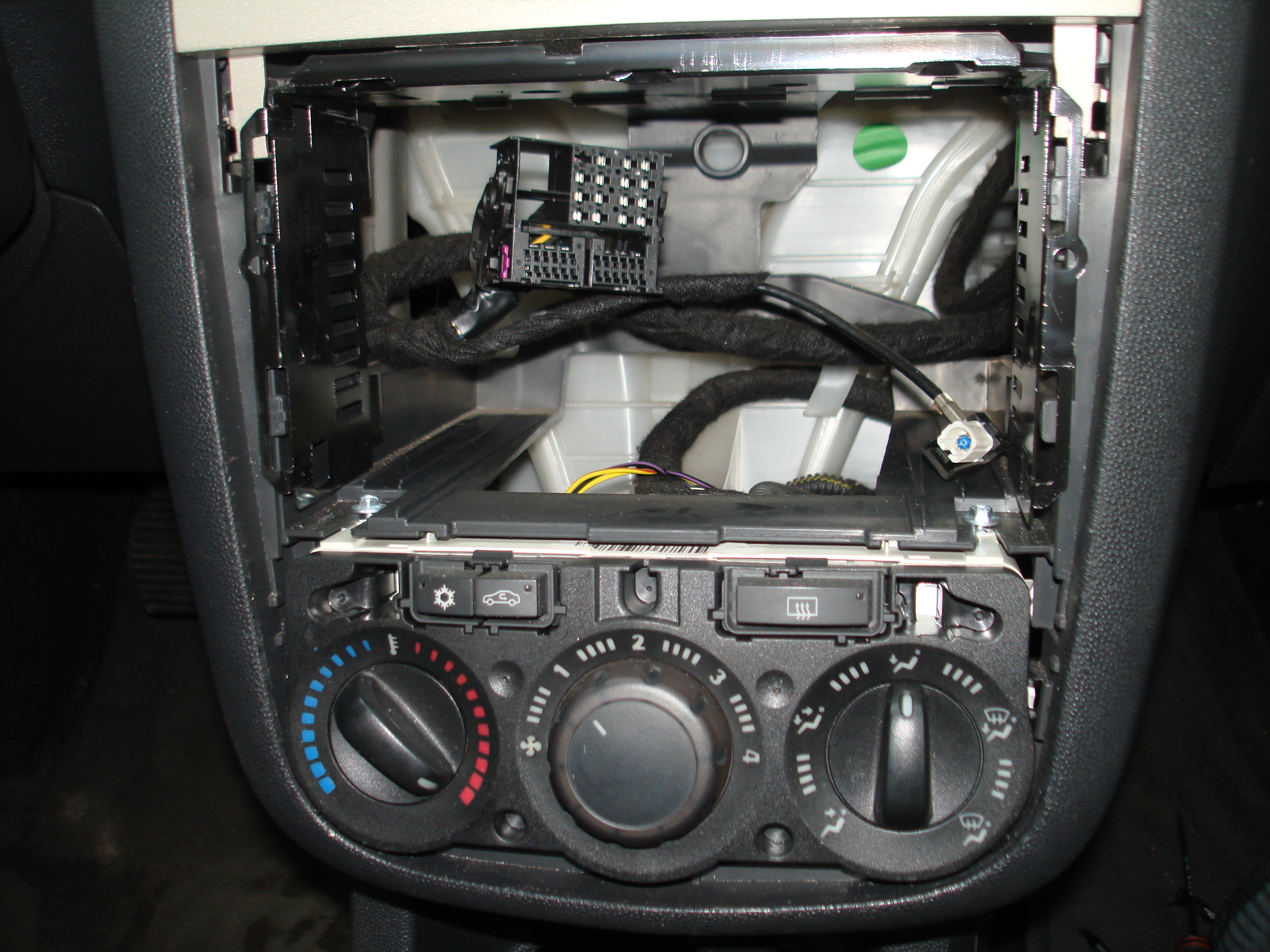

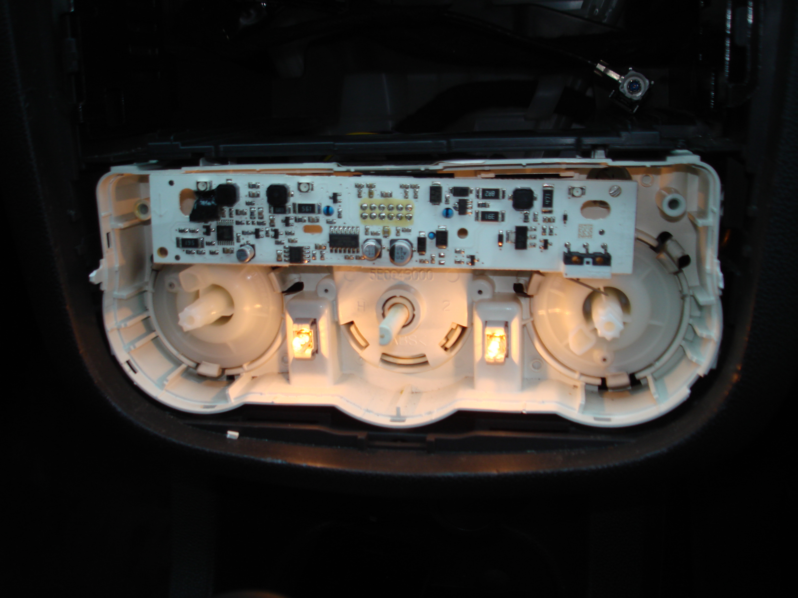

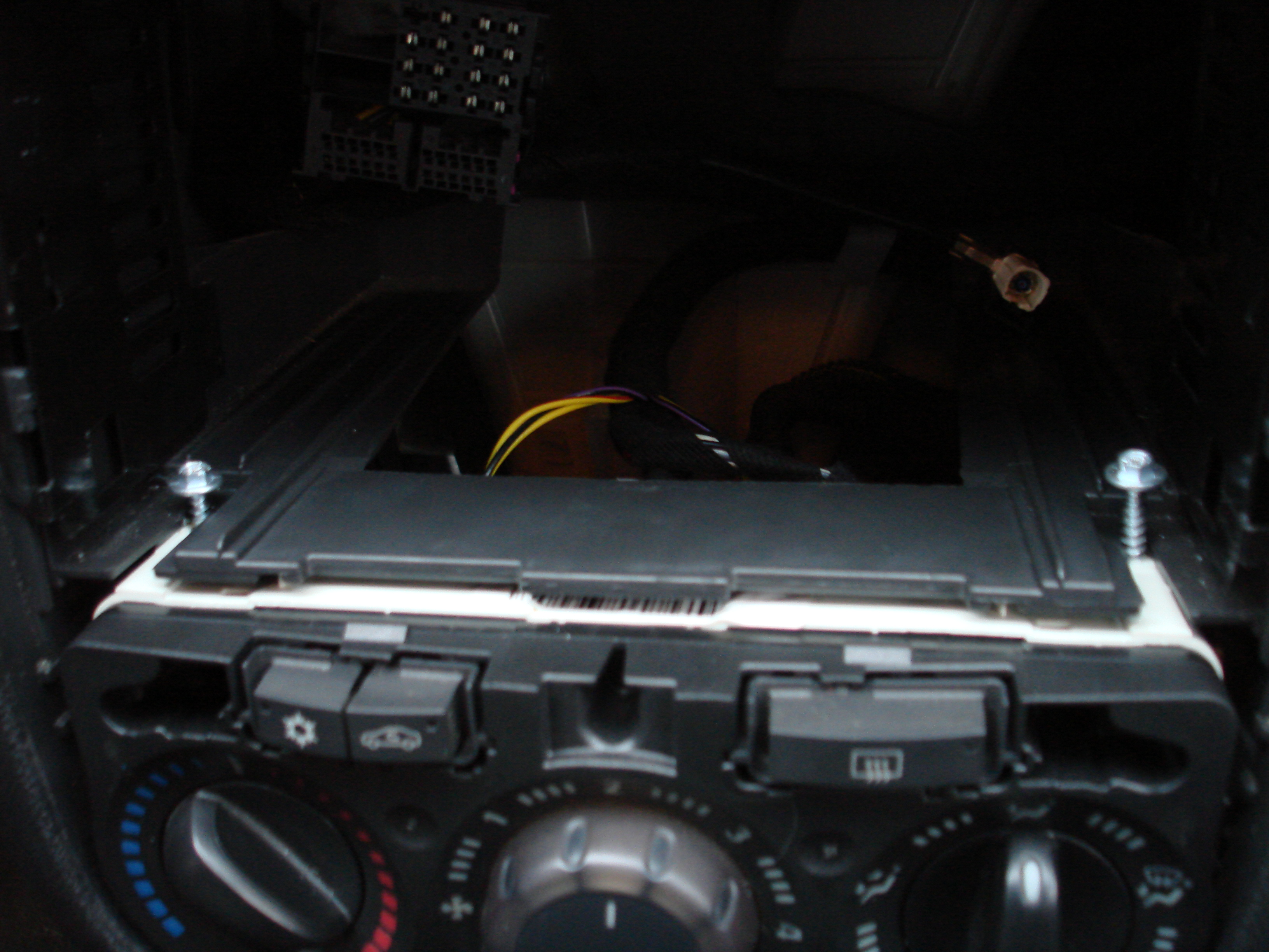

    Теперь о замене лампы в печке. У меня не горела левая лампочка. Та котораф подсвечивает выбор потов и часть кутилки со скоростью.
    Разбирается так.
    Снимается мафон с помощью таких штук.
    http://www.ebay.com/itm/160668513589...%3AMEBIDX%3AIT
    Кто в МСК могу дать погонять
    Сложнее всего было снять мафон, он никак не хотел вылезать
    После снятия мафон снимаем декоративную панельку вокруг печки.
    Откручиваем 2 винта. ХЗ что там за отвертка, я пласкогубцами крутил

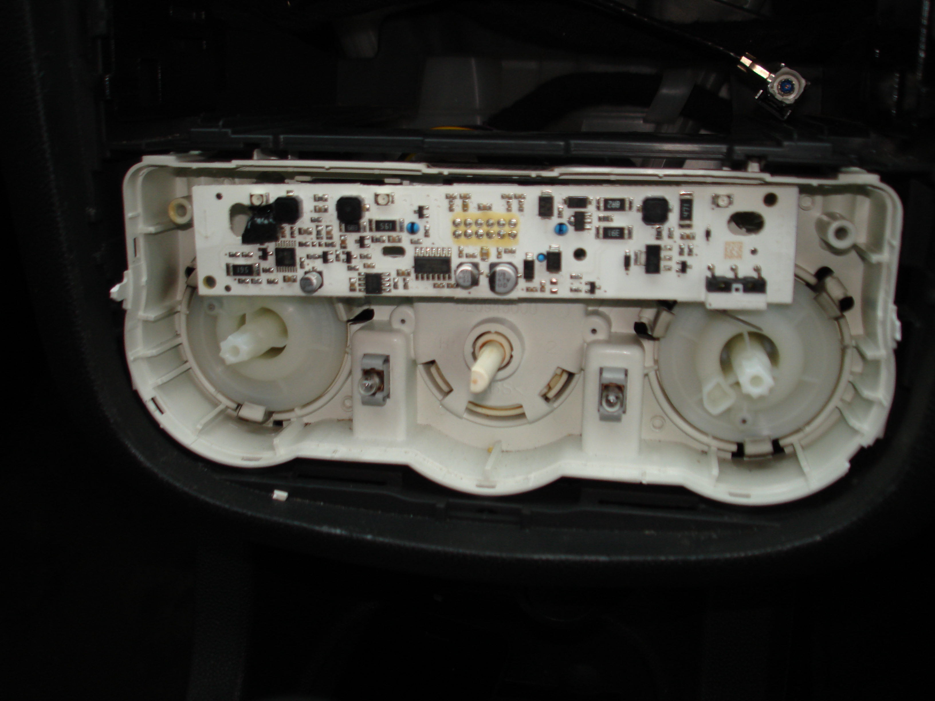

    Далее черную половинку печки берем и вытаскиваем на себя. Ручками. Аккуратною

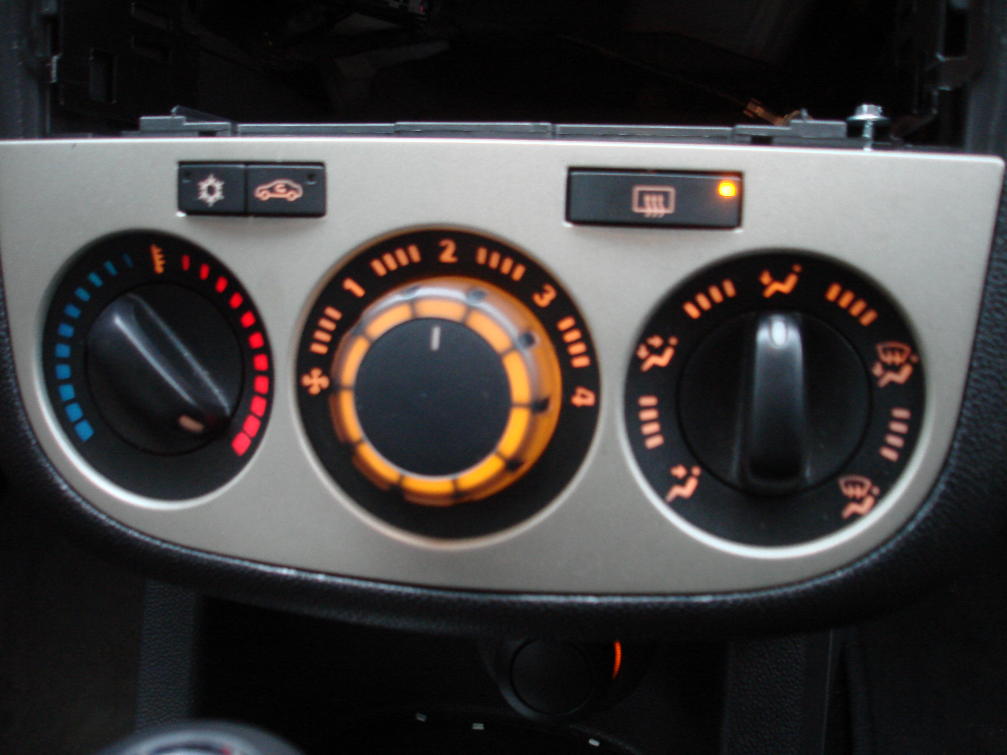

    Собственно вот они лампочки. Меняем. Наслаждаемся.
    Обмываем.

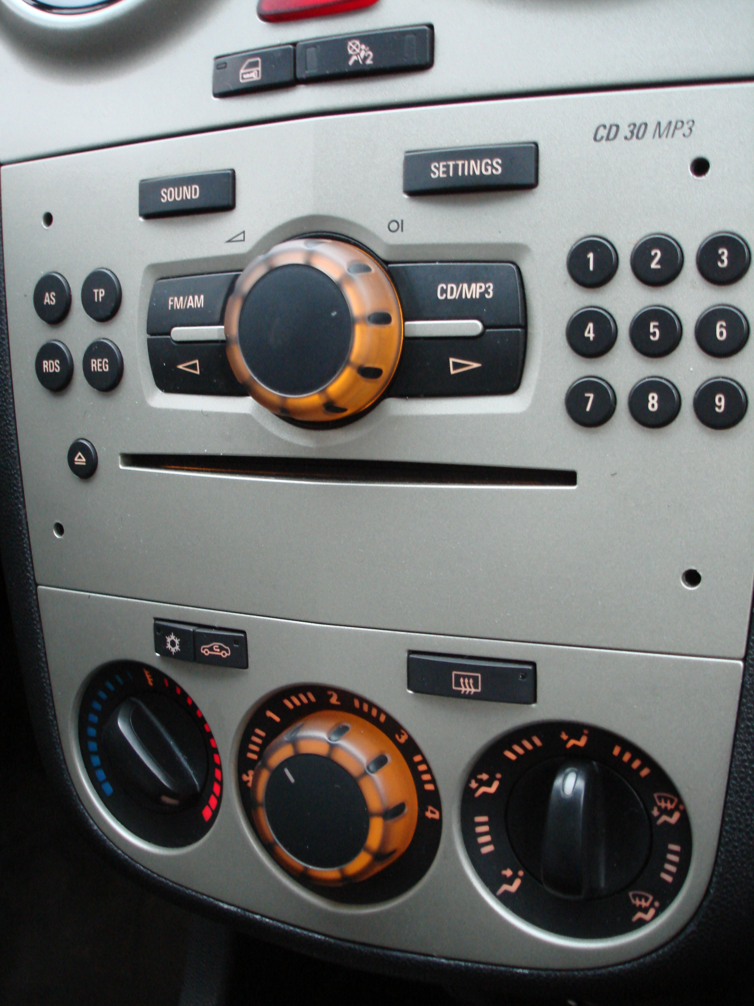

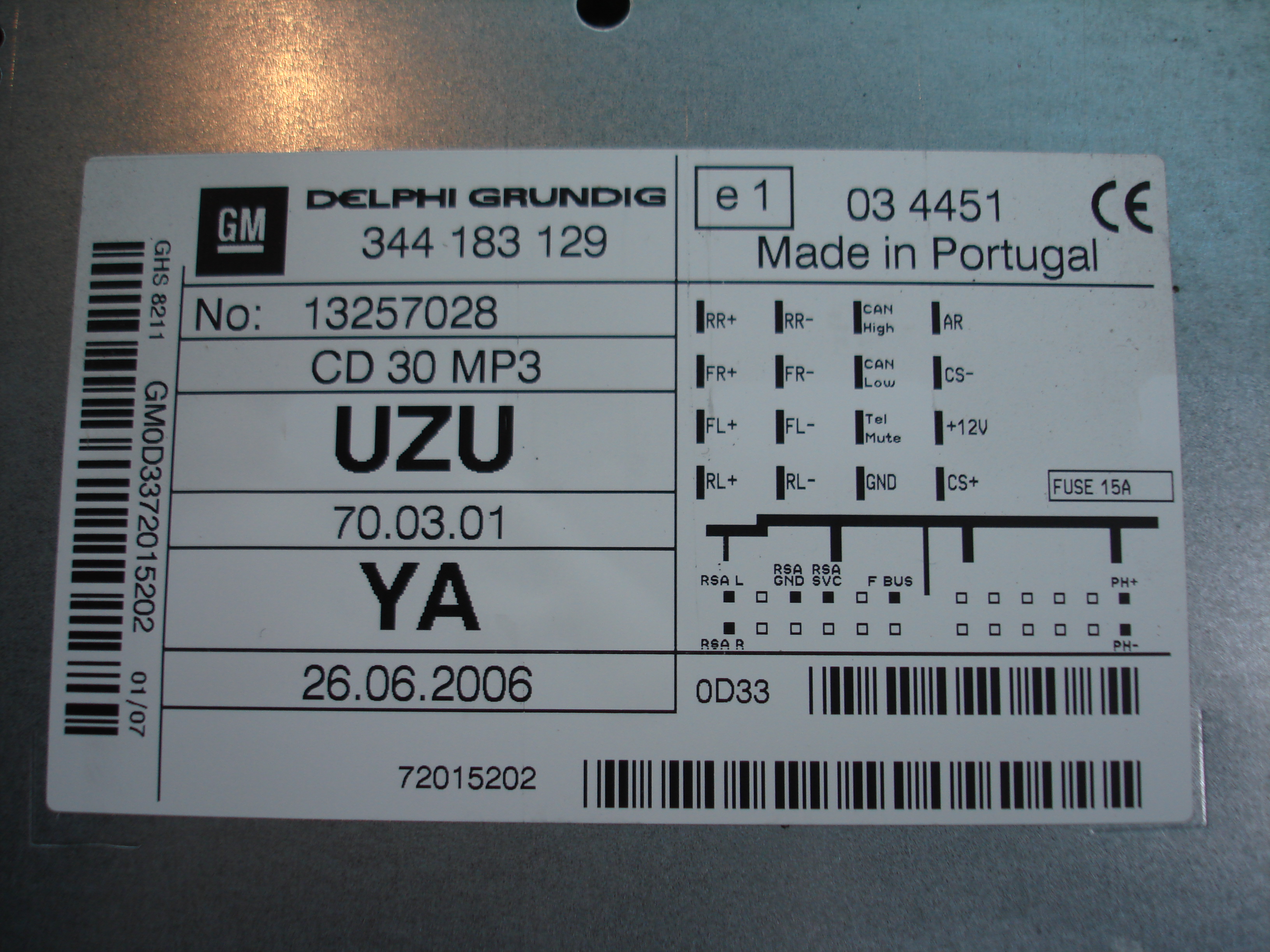

    Заодно глянул мАфон. AUX в нем нема Прискорбно!

    General Motors 1747 044 фонарь подсветки перчаточного ящика передней конс 1 шт. 730 ₽
