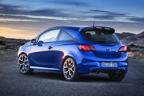

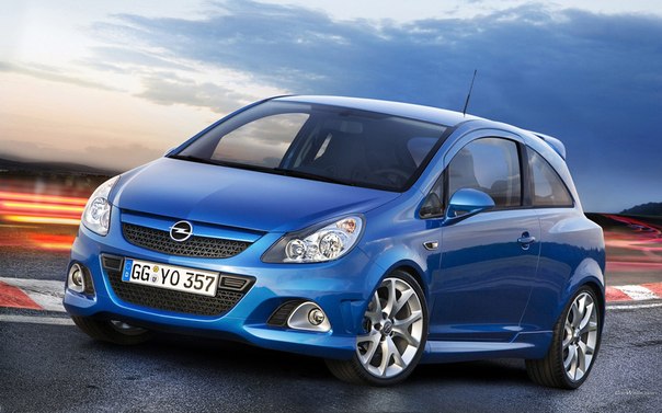

    Продолжаем серию информативных постов об Opel на Женевском автосалоне 2015. Новости об Opel Corsa OPC
    Мощный, быстрый, спортивный: новый Opel Corsa OPC — страсть в чистом виде
    Благодаря тяге 245 Нм 1,6-литрового двигателя OPC мощностью 152 кВт/207 л.с. Corsa OPC готов сорваться с места в любой момент. Дополнительные 35 Нм доступны, когда это необходимо, за счет кратковременного увеличения давления наддува. Мощь мотора OPC подводится к колесам через шестиступенчатую коробку передач с короткими и четкими ходами рычага. С таким арсеналом новый Corsa OPC разгоняется с 0 до 100 км/ч всего 6,8 с, а максимальная скорость достигает 230 км/ч. Для улучшения сцепления колес с дорогой инженеры Opel совместно с компанией Koni разработали шасси с инновационными амортизаторами.
    Красиво! Ябвзял
