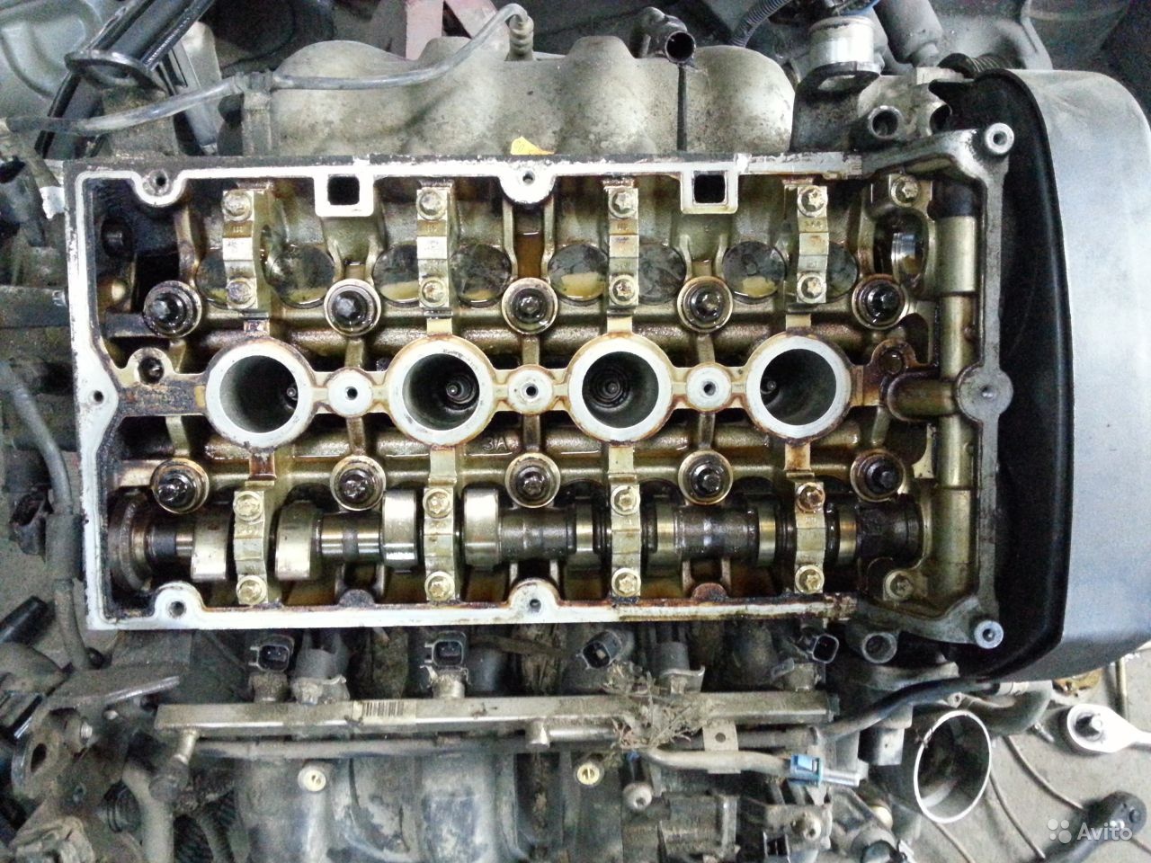

    пи...ц поломался опель
    Немного покрутил болтов
    А то че то скучно уже, забыл что такое инструмент
  3. #1283

    Ты какое масло льешь, что у тебя нагар и отложения?
  5. #1285
    59,087
    Получено: 7,468
    Отправлено: 9,454
    Отложение было только с право. я думаю что из за прокладки, она немного там уже протикала, может мотор из вне насосал гадости? так как там какая то смесь пыльная была.
    участок не большой был. причем с верх уклапанной крышки было тоже самое. масло с песком или хз с чем. участок не большой. все почистил.
    масло лью родное, которое рекомандовано с заода и заливается на заводе.
    Mobile New Life 0x40
  6. #1286
    48,680
    AXel_23, грязновато я у себя крышку снимал и чистил каналы ВКГ внутри крышки. Мотор чище был
    Чем ты их чистил?
    я не как не промою мотор лавром. все лежит на полке для этого. вот хочу сразу же, промыть форсы лавром, потом промыть мотор промывайкой, залить новое масло и свечи новые.
  9. #1289
    48,680
    AXel_23, лавр доя форсунок отлично отмывает кокс. Я крышку утопил на пол дня и готово

    В ванной?
    В ведре из под картохи епт
    А как вы закручиваете крышку, там же динамоключ нужен и порядок закрутки знать надо
    Ты с ГБЦ попутал, поц Я крутил крест накрест обычным ключем. Хотя динамометр от 5 до 30нм есть у мну. Я им свечи накала тянул в 2,0TDI
    Порядок закрутки нужен когда ты головку прикручиваешь на блок, и динамо ключь там же. а тупа пластиковую крышку можно и без этого всего нормально прикрутить.
    хотя есть люди который и йух сломать могут, вот им и динамо ключ не поможет
    Все равно тянуть с дурной головой не надо. Прокладку выдавит. Кстати там герметик нужен еще. Переход от цепи к головке смазать нужно.
    В Opel TIS все сказано в общем-то как надо
    Цитата Сообщение от Антон[Shrek] Посмотреть сообщение
    ты в любимом магазе чтоли закупил? дааа, до курса. Сейчас цены ппц
    Раньше в Экзисте брал все, сейчас в Емекс перешел. Дешевле
    по этому принципу и затягивают все. только с начало наживляют, чуть чуть притягивают, а потом постепенно крест накрест затягивают.
    не нужен. родная без герметика была. протечек нет.
    тоёта вод, че с них брать?
    не знаю что за тис, но герметика заводского не обнаружено.
  14. #1294
    48,680
    На 14XER нужен
    А ты открой TIS. У тебя же цепь? Это для того, чтобы масло из ГБЦ не шло в отсек цепного привода ГРМ
    Там 2 см герметика в лучшем случае, диаметров 1мм по TIS.
    не знаю что за тис
    Что значит что за TIS это как ELSA для VW. Камасутра владельца Opel
  15. #1295
    59,087
    Получено: 7,468
    Отправлено: 9,454
    Опелеводам эта камасутра не нужна
    да нет у меня этого какие нах 2 см герметика? ты фото видел? какая цепь? у меня ГРМ
    куда ты предлагаешь зае...ть герметика 2см?
    фото не моей бошки. взял с нэта чтоб наглядней было.

    AXel_23, у тебя что не цепь ГРМ, а ремень? У меня-то цепь!
  18. #1298
    59,087
    Получено: 7,468
    Отправлено: 9,454
    е тебе тут 100500 раз говорил что у меня обычный ГРМ, который меняется при пробеге 140-160т км.
    а ты мне цепь, цепь где то там

    У меня так вот было.
    Повтор отчета.
    Сделал частичное ТО
    Позже расскажу
    Ах да, сгорела лампочка стоп сигнала
    Переименовал темку
    Бампер нах
    Снимается за 3 минуты
    Развел радиаторы!
    Дабы на залить вентилятор охлаждения, я открепил рамку(2 минуты ) и проложил кусок картона
    Далее начал промывать форсунки!
    Все просто. Мыл Лавром ML101. Рампа без обратки, поэтому устройство простое - насос, затем фильтр, затем рампа. Крепеж на рампе простой. На хомуте.
    У рампы!
    Т.к рампа без обратки, и насос может давать бар 5-6, то пришлось его запускать с пониженным вольтажем! Для этого я взял обычный зарядник с функцией блока питания и запитал на 10-11в. Вместо 14
    Гениально
    Оказалось 2-х литров Лавра мало. Когда менял свечи посветил фонариков в камеру сгорания - кокс на поршнях остался. Надо еще литра 3 тум сжечь, чтобы отмыть. Я так полагаю столько говна из-за наличия EGR у этого двигла! Долбанные экологи! Мать их. Чтоб им сухо было
    След.этап был замена масла. Тут писать нечего. Залил Mobil 1 0w-40, там как раз допуск для Опеля есть!
    Далее начал чистить клапанную крышку. ВКГ развязана через блок. Т.е газы идут в блоке, далее через ГБЦ и попадают в клапанную крышку, где стоит сепаратор. Для слива масла есть свой ход.
    Крышка была засрана хорошо. Кокс. Часа 2-3 купал её в бензине и продувал компрессором. В целом ГБЦ оказалась чистая и без лакового покрытия.
    Напидоренная КК
    Рабочее место по чистке КК
    В двух местах по Opel TIS нужно мазать герметиком. Элринг наше все
    Поменял антифриз так же! термостат пока не трогал, т.к слил всего 4.5л фриза, т.е не весь. В общем еще раз буду менять!
    Снял дросель. Там такая же бяда.
    Напидоренная ДЗ
    Заодно помыл внутри Орла
    нет мля. видишь с право черный кожух такой, там мля цепь резиновая
